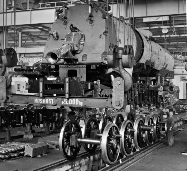

Příspěvekod Tobyška » sob 01 říj, 2016 12:05 pm
Škodovácká fotka pojezdu 556.0
