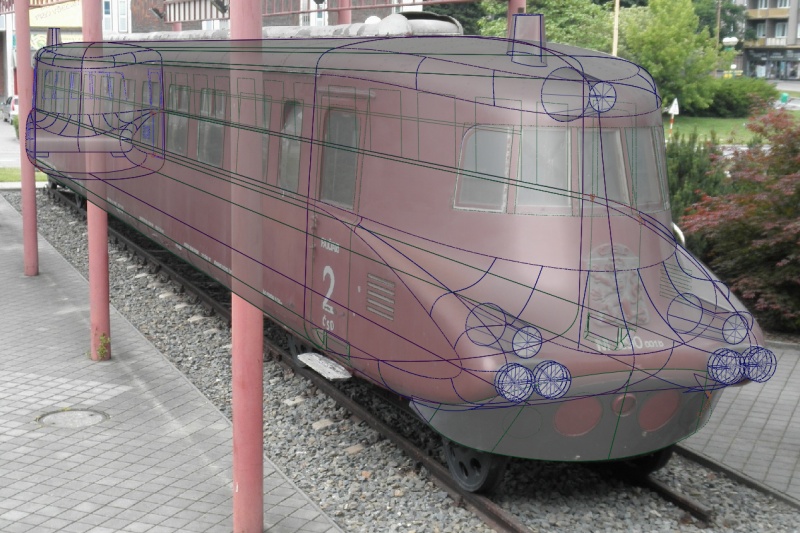

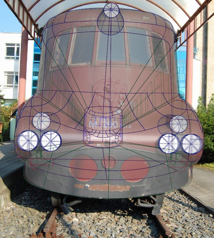

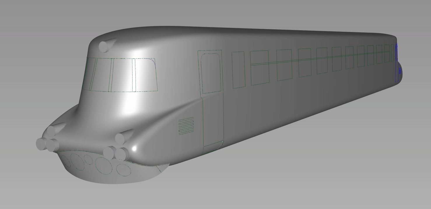

Ani jsem nevěděl, že tato krasavice slaví 80. narozeniny, a asi před měsícem začal pracovat na 3D modelu, který bude později k prodeji na Shapeways.
Zajímavé pro mě na tomto modelu je, že žádný (běžně dostupný výkres) není přesný a model podle něj neodpovídá fotkám.
Takže je to hodně modelování podle fotek a to je dost zábavy i na krátké letní večery, trefit si správně perspektivu.
Nicméně myslím, že základní tvar už mám tam, kde má být (v nejlepším provedení, v jakém kdy byla Slovenská strela ve 3D vymodelována), ale mám několik probémů:
1) Státní znak - to je docela dost modelování. Super by bylo použít nějaký z programů, který umí vytvořit 3D model z fotek, ale k tomu je potřeba série fotek za stejného osvětlení, a do kopřivnice daleko :(
2) Z dostupných fotek jsem nezjistil, jak je to udělané zespodu - jestli je to "červené" tažené pod celým spodkem vozu (tj. jestli je ta karoseria "zabalená" úplně dokola) nebo ne (a zespod, tam kam není běžně vidět je "díra") a i kdyby byla, jestli ej chytré dělat to v modelu, protože to přinese problémy se zástavbou pojezdu. Nicméně řešitelné.
3) Všiml jsem si, že původně byly v pluhu kruhové díry, později už ne. Nevíte, kdy a proč byly zadělány?
Kdybyste měli další nápady, tipy nebo materiály, které nejsou běžně dostupné a mohly by zlepšit přesnost modelu, rád je uvítám.

Ješte jsem si všiml, že uvnitř komínů je nějaký divný tvar (něco, co je většinou své velikosti uvnitř, ale trochu to vystupuje - viz foto), akorát asi neexistuje fotka, na které by byl detail.

Tak ty kruhové otvory vypadají jako náporové chlazení pohoné jednotky vozu. A podle té fotky se mi zdá že se asi otvírali v závislostii na směru jízdy???
Jinak se mi zdá, že to na výfuku bude asi zavírací klapka,která se při pracovním cyklu motoru nazvedává a při nečinosti zůstává uzavřena ;) protože když si vezmeme, tak všechny starší motorové vozy měli výfuky pod podlahou (m120,m130 a různé ekvivalenty) a pozdější, třeba M131.1 už měl výfuky zaloméné nad střechou aby se eliminovalo napadání nečistot do výfukového potrubí.

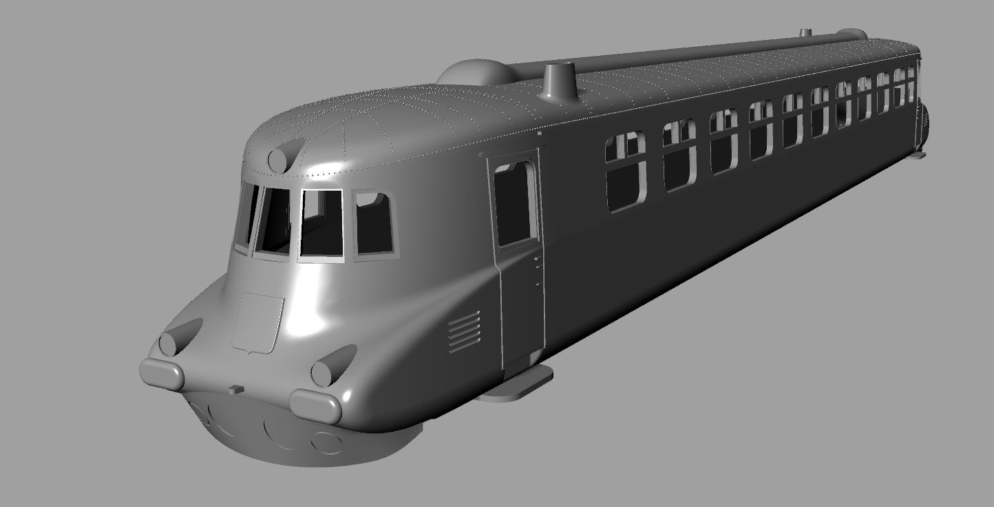

Příspěvekod czhunter » ned 18 zář, 2016 9:08 pm
Po delší době přínáším další WIP (a mezitím jsem udělal BR 672, takový německý šukafon: https://www.shapeways.com/shops/minitra ... BR+672&s=0).
I když to nejde vidět, celý model (úplně všechny plochy) jsou jiné - je to uděláno podle výkresu hrubé stavby, které sem dal zmar (čímž mu moc děkuji).
Teď můžu říct, že základní rozměry jsou přesné.
Rozhodně je to nejtežší model, jaký jsem zatím dělal (kam se hrabou Tatry T1/T2/T3).
Je to takový trochu hybrid mezi současným stavem v muzeu (ten je nejlépe zdokumentovaný) a původním stavem v době provozu.
Pokud chce někdo původní stav, musí si provrtat díry skrz pluh, zatmelit dva větrací otvory na "čumáku" a odbrousit okap nad oknama. Oproti současnému stavu je zase jiný tvar stupátka pode dveřma.
Tady je screenshot modelu v N (už odpovídající tloušťky stěn atd.), který je nejmíň modelový, protože musí mít nejvíc kompromisů (tloušťky stěn, šířka příček v oknch atd. - ale je to minimum materiálu - 0,6 mm)
Ještě chybí nějaké detaily - klapka ventilačního kanálu, detaily výfuků, hrdlo nádrže, ...
Nevím, jestli budou nýtky v N vyrobitelné. V H0 budou určitě, v TT taky, v N je asi budu muset nemodelově zvětšit (měly by vystupovat minimálně o 0,1 mm, teď mají asi 0,07).
Zatím mě pořád nejvíc trápí lvíček :)
marian1311> Ano, model v TT bude. Klasicky dělám N, TT, H0 (protože základ - cca 80% práce je pro všechan měřítka stejný).
Díky tomu, jak je v reálu vůz udělán (podvozek o velkém rozvoru má docela malý prostor pro otáčení), bude to model spíš pro větší poloměry oblouků. Kdo ho bude chtít provozovat na (v TT) 310 mm, si asi bude muset dole vypilovat výrazně větší díru.

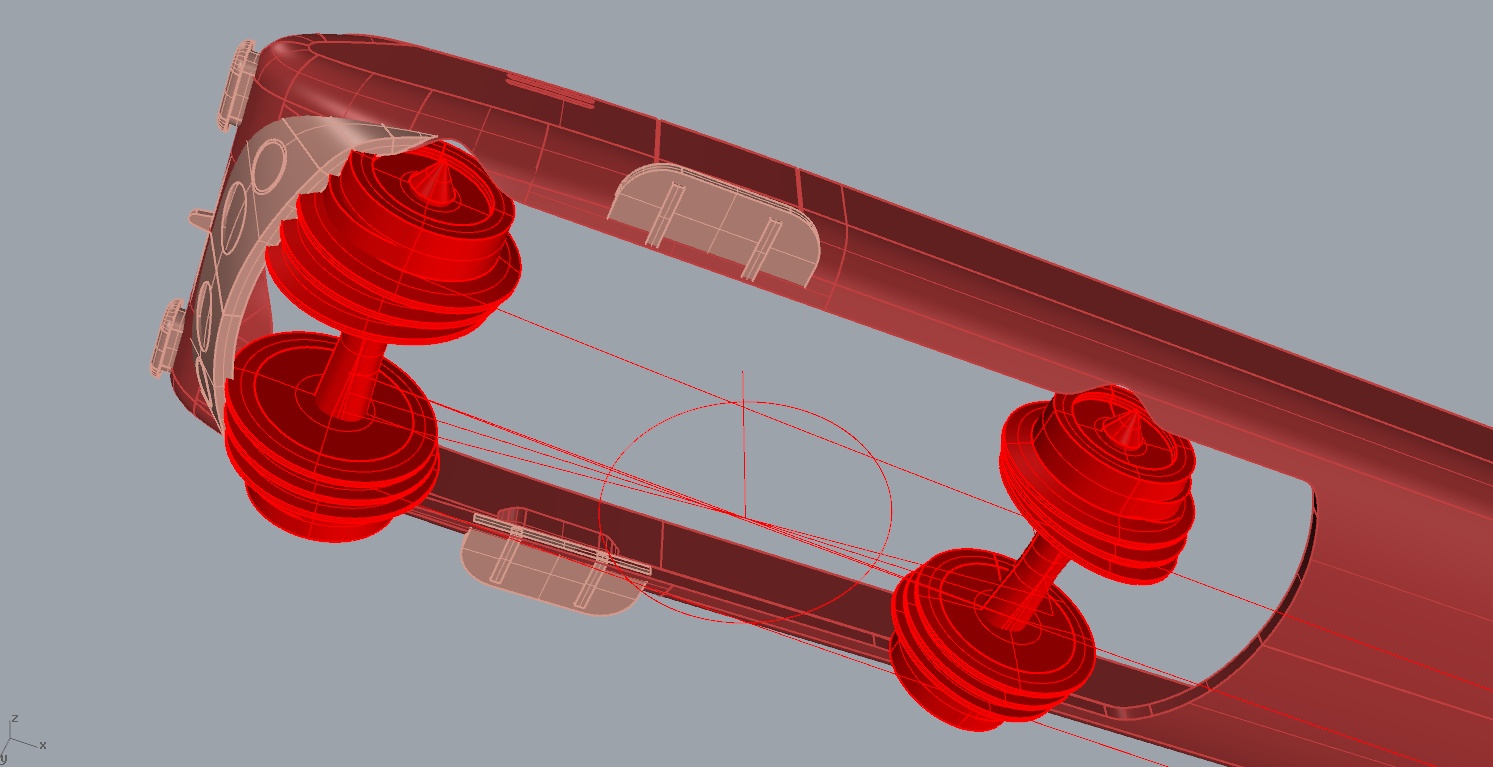

Příspěvekod czhunter » úte 20 zář, 2016 8:22 pm
Hmm ... tak se to asi zasekne na dýl :(
Když jsem do modelu dal kola, tak jak by tam měly být (osa otáčení, rozvor podvozku), tak kola podle NEM s okolky 0,9 mm už v základní poloze kolidují s předním pluhem.
Celkově úzká díra pro otáčení dovoluje vytočení podvozků pouze o cca 3,5° což by obecně dovolilo průjezd obloukem o poloměru 960 mm. To je hodně, ale kolize s pluhem je mnohem horší :|
Edit: Aby se přední náprava vešla za pluh, musel by být rozvor o cca 1,5 mm menší než odpovídá přepočtu z reality. Nic pro počítače nýtů.

Když bude menší rozvor tak by se měl i podvozek o něco víc otočit, nebo se pletu?
