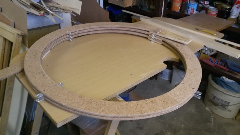

Příspěvekod hank61 » sob 23 črc, 2016 9:34 am
Po krátké přestávce práce na kolejišti opět pokračují - na tobogánu. :-)

Příspěvekod hank61 » pát 29 črc, 2016 5:38 pm
Příspěvky: 2581
Re: TT kolejiště 455x360cm
Příspěvekod milan ferdián » pát 29 črc, 2016 5:43 pm
hank61 píše:Práce pokračují. Rýsuje se tobogán :-)
http://hankovystranky.cz/2016/07/29/kolejiste-tt-64-cast-tobogan/
tak na ty testy jsem velmi zvědav :wink: .
Příspěvky: 12158
Příspěvekod hopeter » pát 29 črc, 2016 7:10 pm
Když to bude moc velký stoupání přidáš závit nebo postrk ? :D
Příspěvky: 3057
Příspěvekod hank61 » pát 29 črc, 2016 7:13 pm
Stoupání mohu v případě nutnosti zmenšit max. na 2cm/m, případně přidám "závit". Uvidíme :-)
Příspěvky: 2581
Příspěvekod Jiri Dvoracek » pát 29 črc, 2016 7:37 pm
Na to su taky zvedavy, ja taky porad premyslim, kolik mam dat zavitu a rozhoduju se mezi 3cm na metr a nebo 1,75 cm na metr. Jaky mas polomer toboganu? Nejmensi polomery mam 353 pro klesani a 396 pro stoupani. Takze budu muset nakoupit 10 rychlikovych vozu a taky zkouset :mrgreen:
Jiri Dvoracek
Příspěvky: 1167
Příspěvekod hank61 » pát 29 črc, 2016 7:51 pm
Jiri Dvoracek píše:Na to su taky zvedavy, ja taky porad premyslim, kolik mam dat zavitu a rozhoduju se mezi 3cm na metr a nebo 1,75 cm na metr. Jaky mas polomer toboganu? Nejmensi polomery mam 353 pro klesani a 396 pro stoupani. Takze budu muset nakoupit 10 rychlikovych vozu a taky zkouset :mrgreen:
r-385mm
Příspěvky: 2581
