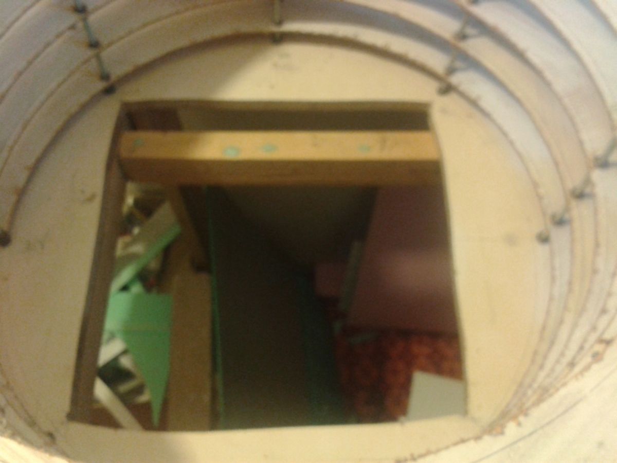

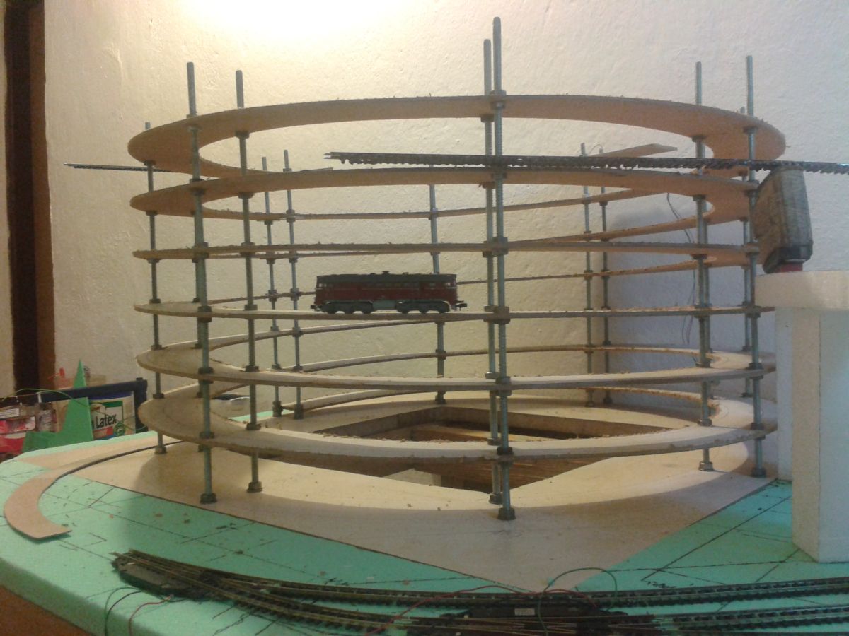

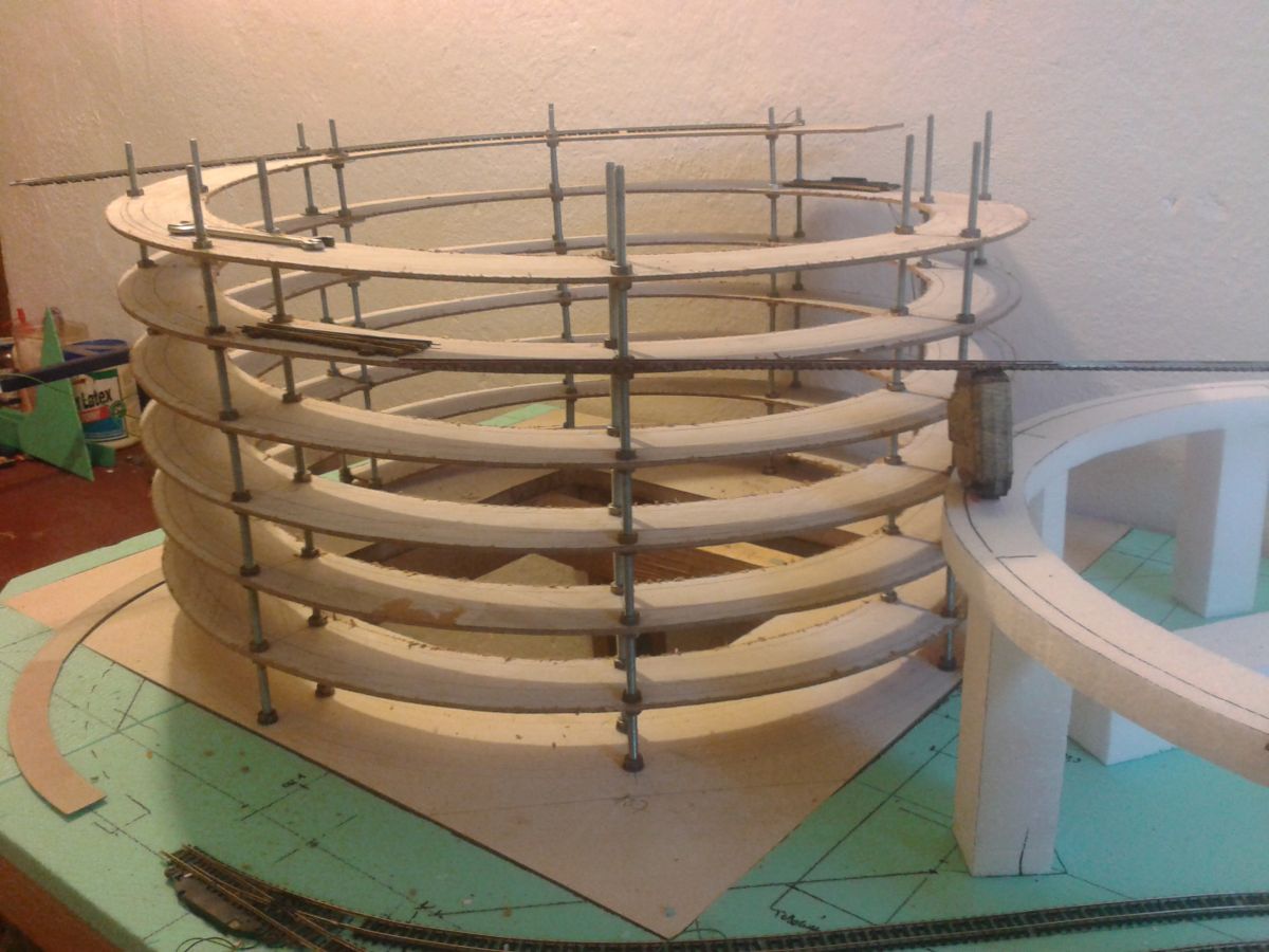

Příspěvekod modeln » čtv 21 črc, 2016 8:20 pm
Tak,a mam spiralu,pardon Koloseum,zmontovanu.Uspesne som zakrutil 256 maticiek M6.Teraz uz len trosku zacistit,a natahat kolaje,a budem skusat,ci sa mi masinky vysplhaju az hore.Polomer je 280 mm,dlzka jedneho zavitu je kolo 176 cm,po rozvinuti do dlzky.Tak ak chcete kuknite.Viac foto a nejaky pokec tu https://www.facebook.com/groups/2464976 ... nref=story no nikoho nenutim ist na FB :D

Příspěvekod modeln » pon 25 črc, 2016 5:01 pm
milan ferdián píše:Ahoj Aleš,
zajímají mne hlavně ty jízdní testy ve spirále.Ty budou alfou a omegou dobrého fungování celého kolejiště.
Milan,to budem vediet najskôr koncom budúceho tyzdna,momentalne mam objednane kolajivo,tak cakam nan.Inak,namiesto oblukovych výhybiek dam obycajne-myslim na napojenie trati do spiraly,budu vhodnejsie,vzhladom na zvacseny polomer.Ako vies,svetla vyska medzi jednotlivými zavitmi je 47 mm,tak je tu este priestor na znizenie ,v pripade,ze by masinky nevytiahli hlavne planovany rychlik so 7 rychlikacmi Piko,tak je moznost pridat este jeden zavit,ale to az po odskusani-ale,naplanoval si to dobre :wink:O skuskach ti dam vediet
