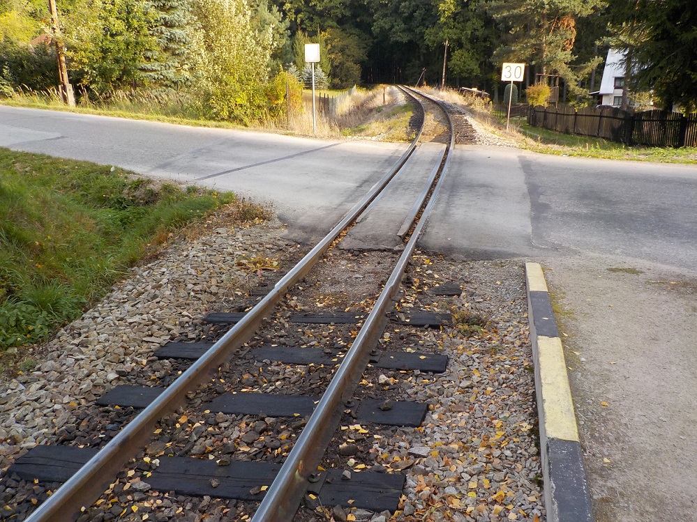

Současný JHMD používá dřevěný normálněrozchodný pražce původem od ČD, vzdálenost pražců je necelý krok (o kousek míň, než pohodlný došlápnutí z jednoho na druhej). V oblasti Jindřichova Hradce a mimo něj na přejezdech s asfaltkama jsou použity masivnější kolejnice, než na zbytku tratě. Fotky zesílení jsou ze zastávky Malý Ratmírov, svršek s kusem přejezdu lesní cesty je někde za Jindřiší směrem na Hradec. Snad z toho něco poznáš. Foceno loni začátkem října.
