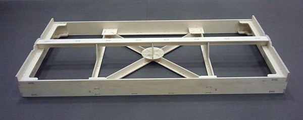

Žebra jsou sundávací a noha slouží jako žebro pevnosti.Montuje se noha k segmentu šroubem se zapuštěnou hlavou jak ze strany čela, tak boku.Zajištění šroubu z druhé strany je motýlí maticí.
Jinak ta překližka je voděodolná,která není u nás zrovna běžně k sehnání, celý segment je vyroben z jednoho materiálu, takže nedochází k rozdílu ve vlhkosti materiálu a následně k pokroucení celého segmentu.
