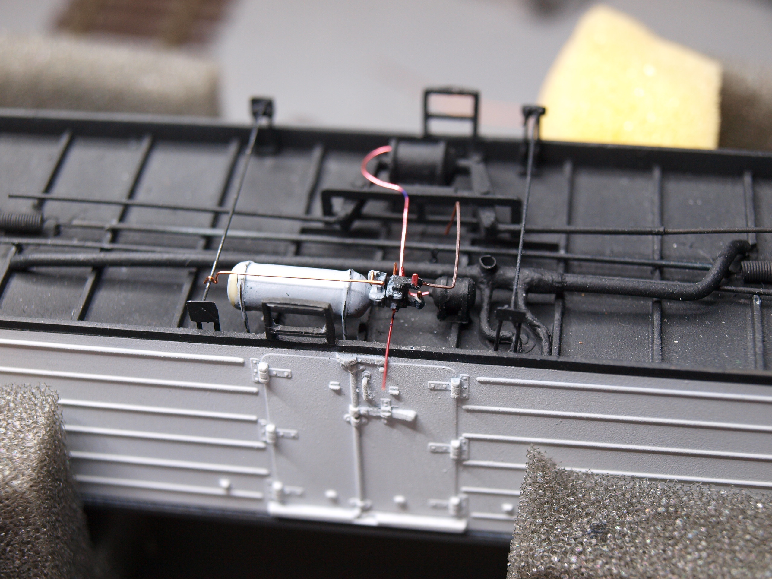

Posunul jsme se k dokončení spodních partií. Přikládám do přílohy nahrubo sestavené rozvody brzdového ústrojí DAKO. Přemýšlím, čím mam stříknout ty hadice z mědi, aby na nich držela barva. Snad si vystačím s MR hobby surfacer.
DAKO
sestava pod vozem
celkový pohled na brzdovou sestavu

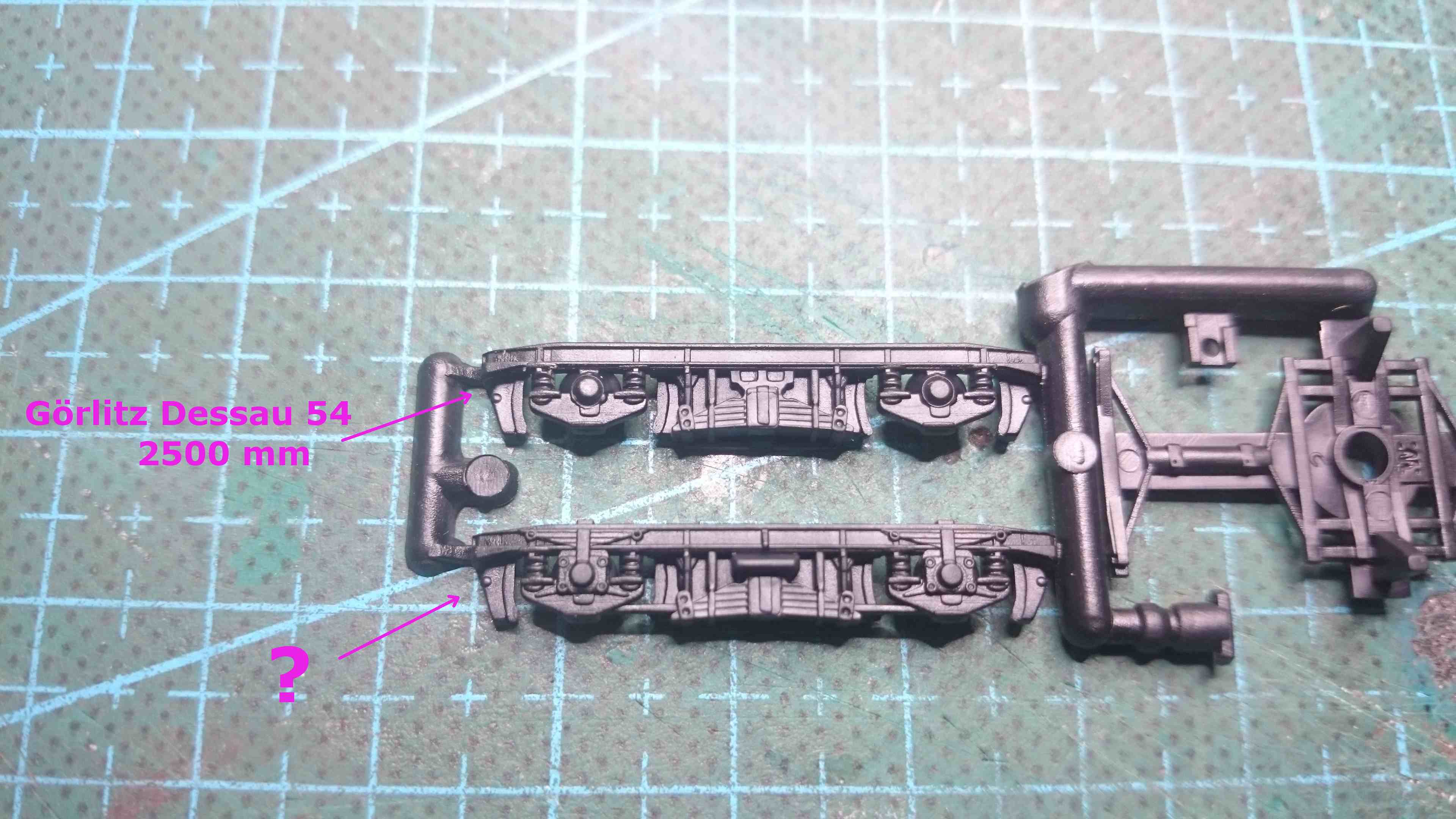

Příspěvekod patla » ned 08 lis, 2020 5:50 pm
Dobrý den, je to sice vlákno k podvozkům G-D 54, může mi prosím ale někdo identifikovat ten spodní podvozek na přiložené fotografii?
