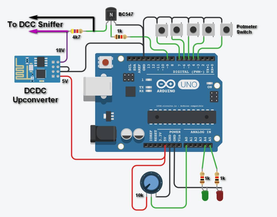

Příspěvekod workous » čtv 14 dub, 2016 6:43 pm
Našel jsem jednu centrálu DCC za 6EUR :D jak píše autor tohle schéma je super přehledné i pro nás laiky :D
HARDWARE NEEDED: (prices based on Aliexpress)
– 1 Arduino Uno or Nano – €2,70
– 1 DCDC up-converter – €0,90
– 1 npn transistor (a BC547 will do fine)
– 1 red and 1 green LED
– 3 1k resistors
– 1 4k7 resistor
– 4 push buttons €1,60 (per 10)
– 1 10k potentiometer (*) with built in switch – €1,50
– 1 knob for the potentiometer – €0,10 – €5,00
Příspěvky: 2147
