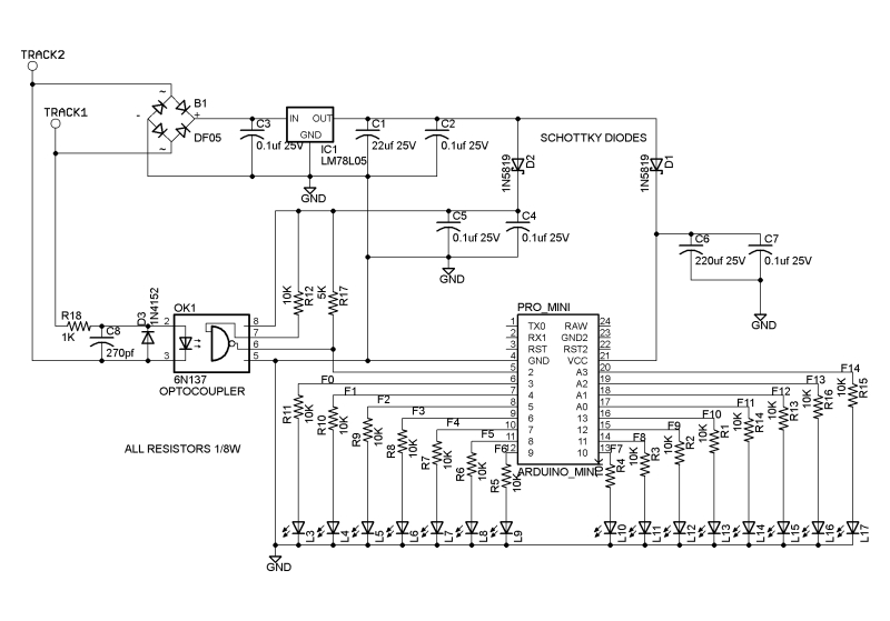

Příspěvekod workous » pon 11 dub, 2016 8:44 am
Nevím jestli to tu mám správně pomohl by mi někdo upravit toto schéma na dekodér pro elektromagnetické přestavníky? Pokud to nejde tak nic ...
Naposledy upravil workous dne pon 11 dub, 2016 8:55 am, celkově upraveno 1

Příspěvekod sidlo » pon 11 dub, 2016 8:48 am
Mají přestavníky koncové vypínání?
Deska s Arduinem bude napájená z kolejí nebo bude mít napájení z jiného zdroje?
