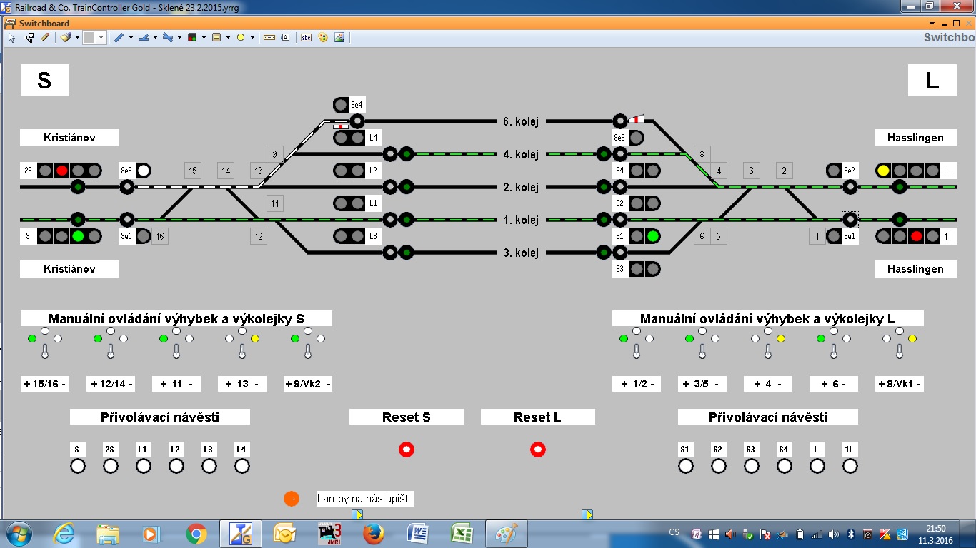

milostt píše:Myslím si že nejlepší kombinace je jízda v digitálu a ovladaní příslušenství v analogu , kdy aspoň máš pocit že jsi součástí té užasné hry na železnici
Hra na železnici může být při digitálním ovládání bohatší a bližší skutečné železnici. V příloze je příklad využití počítače k ovládání stanice. Jedná se o simulaci reléového zabezpečovacího zařízení. Ovládá se jako v reálu, například při stavění cesty k vjezdu do stanice postupným stiskem zeleného tlačítka na vjezdové koleji a bílého na koleji kam má vlak vjet se nastaví vlaková cesta a příslušný symbol na vjezdovém návěstidle v závislosti na tom, co je na odjezdovém návěstidle. Na návěstidlech na kolejišti se samozřejmě nastavují příslušné návěstní znaky, na ovládacím panelu pouze takové, aby obsluha viděla že k nastavení došlo. Myslím že to stačí k tomu, aby si modelář "užil", určitě víc, než když třeba bude přepínat přepínače na analogovém ovládacím panelu. Ovládání se realizuje buď myší, nebo přímo na dotykové obrazovce.
Na přiloženém obrázku je nastavena cesta průjezdu po 1. koleji , vjezd na 4. kolej a posun na 6. kolej (je zobrazeno i otevření výkolejky). Snímek obrazovky jsem dělal z počítače nepřipojeného ke kolejišti, pokud by byl připojen, byly by obsazené úseky červeně.
