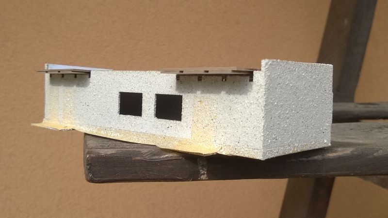

Stavba trafačky od KB , fasáda řešena za pomoci spreje od Dupli color...

Příspěvekod Dokusan » úte 22 bře, 2016 5:57 pm
Jakého spreje, smím li se zeptat

Příspěvekod milostt » úte 22 bře, 2016 5:59 pm
Dupli color vzor granit barva mandlová

Příspěvekod Dokusan » úte 22 bře, 2016 6:02 pm
Super. Díky. Než jsem si koupil stříkací pistoli, také jsem používal na modely duplicolor.

Příspěvekod milostt » úte 22 bře, 2016 6:03 pm
Kombinuji také stříkám i používám spreje , tady jde hlavně oto že to udělá krabatou omítku

Příspěvekod Dokusan » úte 22 bře, 2016 6:09 pm
Přesně jak říkáš, proto jsem se na to ptal. Nevěděl jsem, že duplicolor takový efekt dělá.

Příspěvekod milostt » úte 22 bře, 2016 6:12 pm
Dělá i mramor a podobně , chce to jen vyzkoušet co jde použít k železnici
