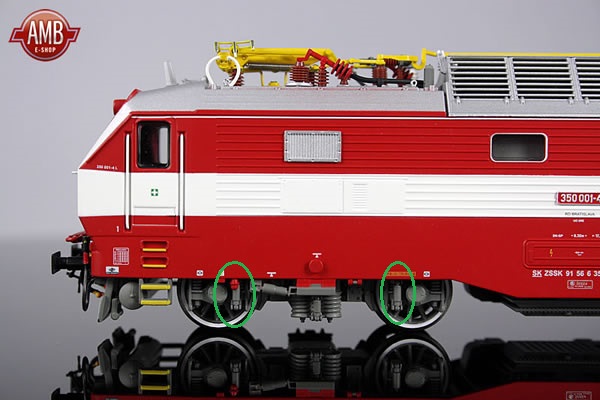

Příspěvekod JamesBond007 » čtv 28 led, 2016 10:28 pm
hummus píše:
novk2007 píše:Taky jsem si říkal co je to za blbost Všechny tlumiče jsou na těch lokomotivách jak mají být ale u té modré to zase zkurvily s tím modrým pruhem ten jim opět ujíždí asi pro to aby zamaskovali že ty madla mají trošku víc nahoře
Ne, nejsou. Tyhle tlumiče primárního vypružení tam nemaji co dělat.
a proč jsou tady?

Páni, k tým tlmičom...
Tieto mašiny mali väčšiu časť svojho života tlmiče primárneho vypruženia umiestnené medzi prevodovú skriňu a rám podvozku, nachádzali sa teda ťažšie zbadateľné, vnútri dvojkolia.
Až po generálkach po roku 2000 boli tlmiče premiestňované medzi konzolu ložiskového domca a rám podvozku z vonkajšej strany podobne, ako to bolo z výroby na esách trebárs.
Pozriete si akúkoľvek fotku 350-ky spred roku 2000 a skutočne zbadáte, že tam ten tlmič spredu na naliatku ložiskovej skrine jednoducho nie je.
Podvozok bez tlmiča vrtivých kmitov, ale zároveň s tlmičmi primáru na ložiskových domcoch je skrátka systémová hlúposť. V tomto ohľade bol bližšie realnemu stvárneniu ES499.0 pôvodný podvozok PIKO znázorňujúci miesto týchto tlmičov len podchytné závesy primárnych spruh. Neriešim samozrejme teraz nízku modelovosť a proporčnú vernosť masky pikáckeho podvozku, len skrátka tento detail tvorcom ACME ušiel. Prípadne neušiel, len sa ním rozhodli nezapodievať.. to už nevieme.

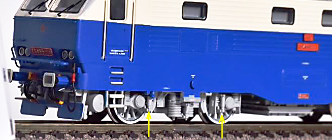

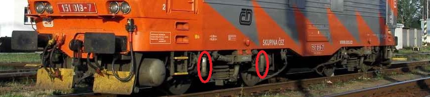

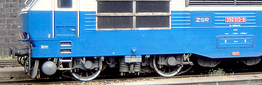

Příspěvekod Aleson » pát 29 led, 2016 12:09 am
No, na lokomotivě 151-019-7, která prošla ca v roce 2000 rekonstrukcí na rychlost 160km/h ( a která je na fotce výše),
jsou tlumiče asi v pořádku. Ovšem na lokomotivě ES499.0 tlumiče nebyly.
Viz přiložené výřezy fotografií ( modelu z videa z veletrhu a skutečné lokomotivy na fotce z .r 1997 v Blavě).Díval jsem se
i na fotky lokomotiv s původním značením ES499.0 a jsem přesvědčený, že uspořádání odpružení je stejné. Kvalita těchto
fotek je však bídná, tak to sem ani nedávám.
Jako daleko větší problém ale vidím křivě nastříkaný předěl modré a krémové pod oknem kabiny. Doufám, že to na sériových
modelech bude O.K. Odstranit tlumiče by snad šly, ale přestříkavat kastli bych nepovažoval zrovna za ideální :?
Bylo by asi dobré, aby někdo z distributorů, kdo je s ACME v kontaktu , jim napsal důrazné upozornění, ať si na tuto věc
dají pozor a neposílají sem nějaké zmršeně nastříkané modely !

řešit jestli tam nemají být zvenku pidi-tlumiče,nevidím za zásadní problém na modelu a nástřik se snad povede.
Jen chci číst objektivní a spravedlivou recenzi na přicházející model 363MTB s oddalujícím termínem snad na únor.
Potom jsem zvědav jestli bude metr měřit stejnou délku u MTB a tady řešit chyby na tlumičích nebo na celé lokomotivě.
