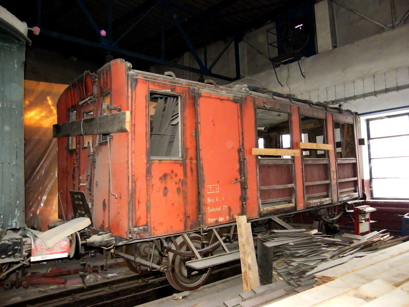

Příspěvekod rkwa » pát 29 led, 2016 11:25 pm
fotku s tou přibližnou barvou (lehce vyšisovanou) máš hned na začátku diskuze a dokonce hned vedle máš vyšisovanou červeň višňovou k porovnání.
zde vůz CDl 31 ze sbírek MDC. Tímto odstínem bylo natřeno v 60.l víc přípojných vozů

Příspěvekod kokr » pát 29 led, 2016 11:51 pm
Tak toto je plodná diskuze v dobrém slova smyslu. Ta fotky z Chomutova je super vodítko. Vyhrabu ten vůz, mam ho docela dobře nafocený tak nějak to z toho odvodím. Ještě se zeptám, ten proužek pod okny se dělal v bílem odstínu jako byl popis na vozech? Resp. byl nažloutlý dle stáří? Asi na červeném základu se nevyskytoval stínovaný popis ČSD?
marwin: to první prkno na schůdkách(stupačka) tak je v pořádku, tedy na tovární fotografie to tak po vyrobení bylo. Dnes je na voze ale stupačka kratší. Domnívám se, že mohlo po válce být spíše původní.
