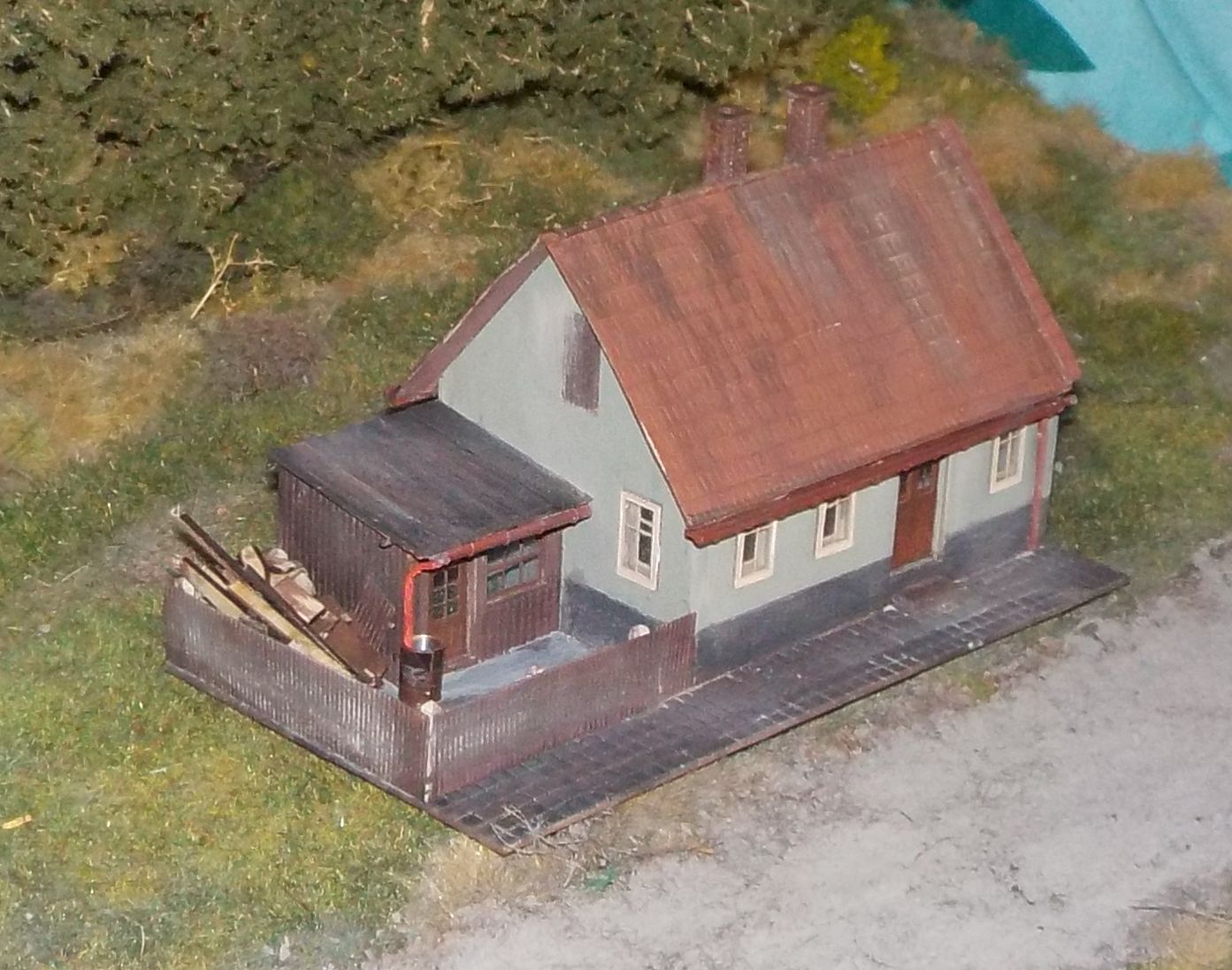

Stavěl jsem vechtr a prvorepublikový rodinný domek. Vechtr potřeboval nějaké úpravy, aby to pasovalo, a normálii, abych věděl, jak ho správně poskládat. Obrázek v návodu by rozhodně nebyl k zahození. Rodinný domek byl prakticky bez problémů, jen střešní krytina na kůlně byla předmětem experimentu, jak tam má přijít. V souladu s návodem je nutné spojení dílů s "rámečkem" před stavbou zpevnit vteřiňákem - jedině tak se posléze podaří oddělit díly bez roztřepení v místě řezu (začal jsem vechtrem, neudělal jsem to hned a mám okousané některé rohy). Trošku problém jsou samolepící rámy oken, občas na fólii nechtějí držet. Je trochu škoda, že fólie na zasklení oken není součástí stavebnic. U vechtru se ukázalo, že je třeba výrazně pokrátit komím a bude nutné snížit vnitřní podélnou výztuž střechy, jinak dostane strop příliš nízko a pak je problém správně vlepit okna a dveře. Výsledek ale není špatný. K eternitovým střechám by to chtělo nějaký hřeben, na vechtr jsem použil přebytečný od hajzlíků MSC. Rodinný domek s "pálenou" krytinou hřeben měl - dokonce velmi luxusní, a nepostrádal ani pokus o okapové žlaby. Ty ale používám z doplňkové sady od Auhagenu. Na stavebnicích je vidět, že je od sebe dělí několik let. Výrazně novější rodinný domek je propracovanější, než dnes už letitý vechtr.

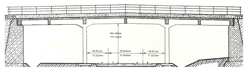

Mam takovy dotaz. Prece jenom jsem na kolejisti udelal jednu kosmetickou upravicku a sice, ze jsem zkratil tunel pod kopcem se zriceninou hradu a ted hledam most, abych napojil okraj panelu s cestou do arealu ZZN se sypkou. Velmi se mi libi jeden od KB model a sice tento: http://ttmodelar.eu/index.php?route=pro ... ct_id=7428 Ze stranek KB model jsem zjistil detailnejsi rozmery dle tohoto obrazku:
Myslite si, na zaklade uvedenych rozmeru, ze je tento nadjezd schopen preklenout dvoukolejnou elektrifikovanou trat v rovine? Na sirku by to asi nemel byt problem. Ale 43 mm na vysku se mi zda totiz docela hodne malo :?: :?: Nebo to pujde nejak upravit? :wink:

Jiří Dvořáček: Podle norem NEM 102, NEM 201 a NEM 202 potřebuješ v TT pro elektrifikovanou trať při provozu se sběrači normální délky ližin výšku troleje 44 - 52 mm nad TK. K tomu si ještě přidej montážní výšku závěsů.

Teoreticky by šlo trať modelovat jako v mělkém zářezu a ty podpěry postavit na vrch. Pak by to výškově dalo. Příkopy vedle tratí by to ale chtělo taktéž dovnitř mezi sloupy a tady už nevím, jestli by se to vešlo.

Podobné mosty byly na úseku tratě mezi Brnem a Břeclaví některé byly na rovině a k nim byl udělaný násep pro cestu
