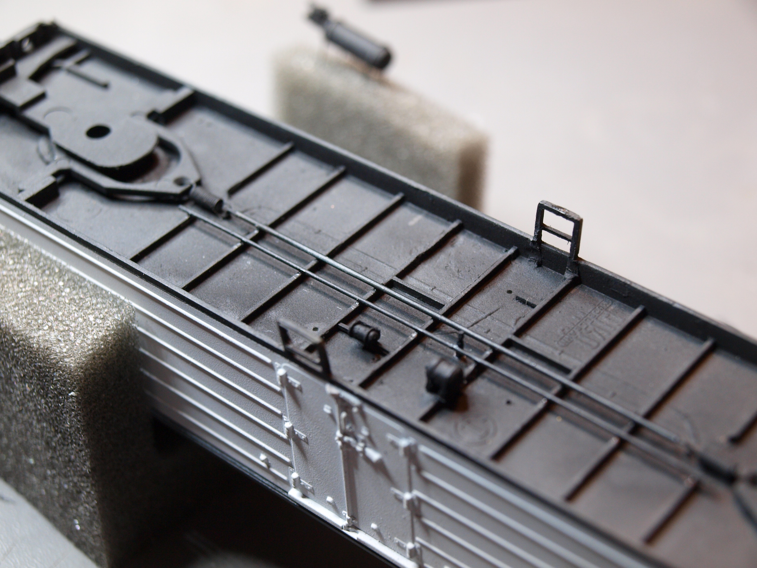

Příspěvekod kokr » stř 27 led, 2016 12:09 am
Posílám náhled na můj stroj.
sestava
Pustil jsme se i do rozvodů pod vozem. Podvozky jsem koupil před nějakým rokem u BV model na burze a max. spokojenost. Musel jsem je jen očistit. Jeden podvozek je upraven, aby se mohl otáček mezi stupačkami pod budkou.
základ brzdy
po základním nástřiku
kokr
Příspěvky: 93
Registrován: ned 11 pro, 2011 11:41 am
Re: Podvozek Görlitz Dessau 54
Příspěvekod Mcx » stř 27 led, 2016 5:48 am
Brzdu pod vozem je nutné udělat (alespoň v hrubých rysech - válec, hlavní jímka, přestavovač), nezapomeň na desky přestavovačů, které jsou výrazným prvkem pod podélníkem vozu. Hodí se leptané od Hekttor, ony jsou trochu větší a tak odpovídají těm z pod tohoto vozu.

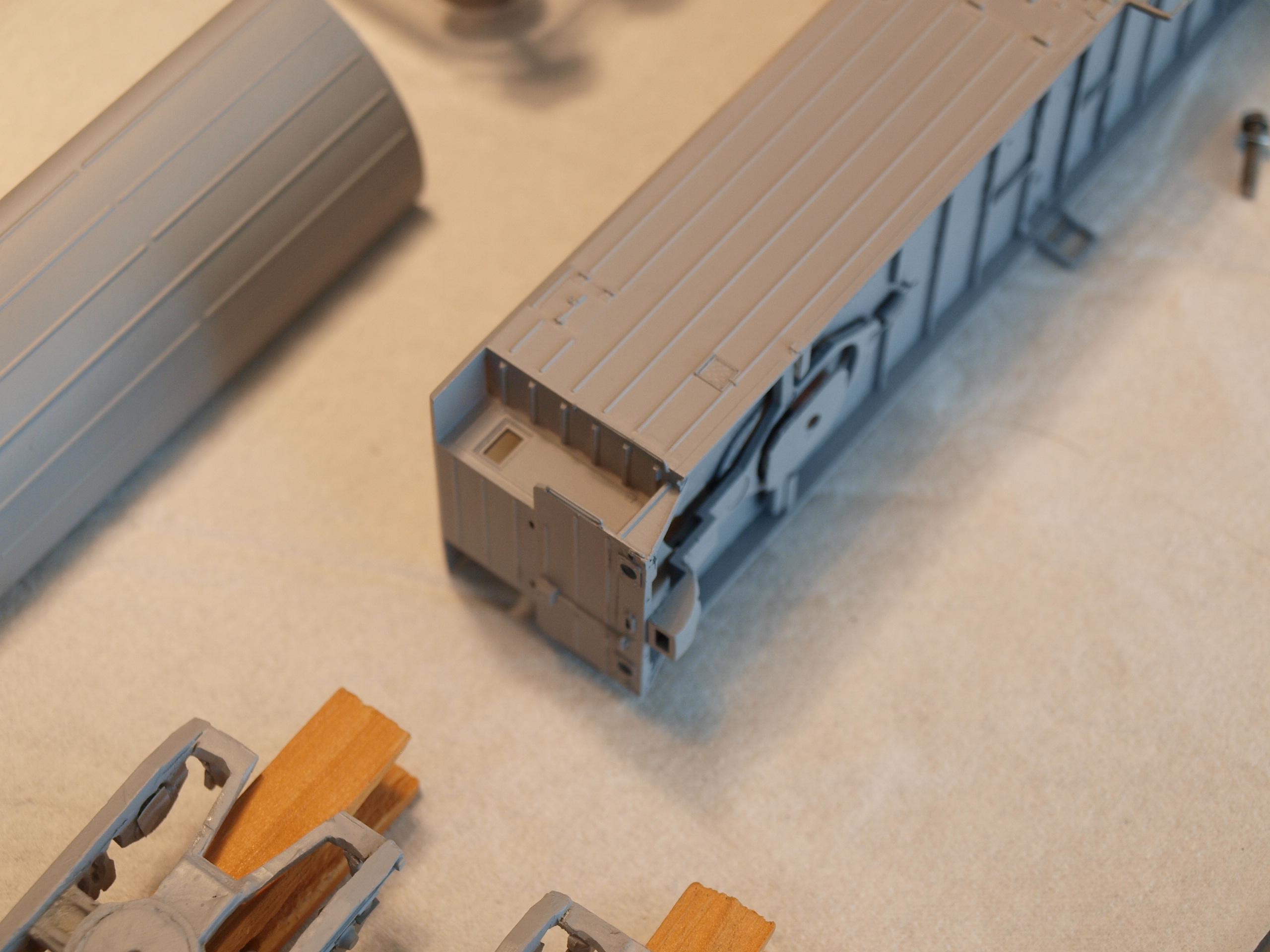

Příspěvekod kokr » stř 27 led, 2016 10:39 pm
Postupně přidávám detaily. Přestavovače mam od Hektora, ostatní je má výroba. Nejvíce mi dala zabrat brzda DAKO. Viz foto.
DAKO
postupně přidávám
klenotnictví
kokr
Příspěvky: 93
Příspěvekod Mcx » čtv 28 led, 2016 7:13 am
Pěkné, já si s tím tolik nehrál. Bral jsem to tak, že důležité je to co je vidět na voze, když stojí na kolejích. Zbytek jsem zjedodušil :D
