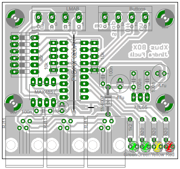

Příspěvekod fulda » pon 21 pro, 2015 2:51 pm
Verze, která nejvíce odpovídá potřebám mého kolejiště má tři konektory pro ovladače a tři tlačítka:
  1. Start (spustí provoz)
  2. E-Stop (zastaví mašiny na fleku, ale v kolejích zůstává napájení a dají se přehazovat výhybky)
  3. Off (odpojení napájení do kolejí)
K tomu jsou také 4 ledky - první zelená na napájení; druhá zelená svítí když se jezdí, bliká když se programuje; žlutá když jsou zastavené mašiny a červená když je odpojené napájení.
Příspěvky: 5447
Re: NanoX-S88 verze 3.6
Příspěvekod fulda » ned 17 led, 2016 7:59 pm
Tak se nám to pomalu rýsuje.
Už jsem začal s funkčními testy. Zdá se, že už se to dá trochu používat.
Malé instruktážní video: ZDE.
Zajímavé je pozorovat, jak se jednotlivé centrály staví k používání žlutého tlačítka "E-Stop". Ty které mají víc prostředků (třeba MultiMAus), tak zastaví mašiny, a udržují si informaci o rychlosti. Při obnovení semašiny rozjedou na takovou rychlost, kde předtím skončily. Pokud točím kolečkem v čase E-Stop, nic se neděje.
Jednodušší centrály zastaví mašiny, ale nepamatují si jejich rychlost - po obnovení provozu mašiny stále stojí. A naopak, pokud při stání otočím kolečkem, mašina se rozjede. Funkce a příslušenství mohu ovládat na obou centrálách bez potíží.
Ještě nějak doladím odezvu na tlačítka a kolizní stavy a bude to.
Obrázek zepředu a zezadu.
Obrázek Obrázek
Tady mám dilema, jaký je ideální počet konektorů a rozložení a tak. To je ale spíš úvaha pro DIGI-CZ.

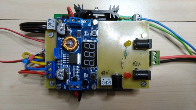

Příspěvekod jirkah » ned 24 led, 2016 4:29 pm
V sobotu jsem si vylepšil centrálu o novou upravenou zdrojovou desku pro verzi NanoX 2015 / DIGI-CZ .
Deska nově obsahuje signalizaci LED napájení 5V , 12V a konektory pro zdroje .Já používam 5V,12V a 18 V co byl ke kostce od Roca. Tímto děkuji Bohoušovi za dobře odvedenou práci.

Příspěvekod BohousP » stř 27 led, 2016 8:16 am
jirkah píše:V sobotu jsem si vylepšil centrálu o novou upravenou zdrojovou desku pro verzi NanoX 2015 / DIGI-CZ .
Děkuji za hodnocení. Jen doplním, že centrála NanoX-S88-2015 (DIGI-CZ 203 http://www.digi-cz.info/dcc-nanox-2015/) nemá zabudované žádné zdroje. Potřebuje externích 15-20V pro vytvoření trakčního napětí, 5V a 12V (vše stejnosměrné). Je k ní doporučeno použít zdroj DIGI-CZ 204 (http://www.digi-cz.info/napajeci-zdroj-dcc/ - ve dvou provedeních), který se našroubuje nad desku centrály. http://www.digi-cz.info/wp-content/uploads/2015/03/IMG_20150303_150542-e1429375199271-800x612.jpg.
Pro ty, kteří mají jiné zdroje a chtějí je použít, vznikla právě deska DIGI-CZ 204-EX na Jirkově obrázku. Slouží jen na upevnění stabilizátoru napětí pro vytvoření trakčního napětí a připojení externích zdrojů 5V (např. pro USB) a 12V . Lze si ji objednat a to buď plně osazenou, jako plošný spoj, nebo polostavebnici - plošný spoj + stabilizátor s voltmetrem.
