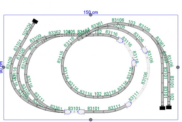

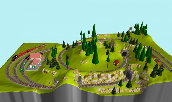

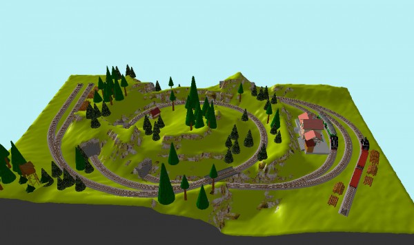

Zdravím všechny,
zanáším se myšlenkou postaviti sobě ( hlavně děckám) kolejiště TT na ploše 90x150cm. Snažil jsem se hlavně o dosažení následujících parametrů, z nichž nehodlám slevit:
1/ chci se především kochat pohledem na vláček, projíždějící horskou krajinou. Čili jsem se snažil vyhnout situaci, kdy by se souprava pohybovala větší část cesty kdesi pod povrchem. Spirálou jsem se pokusil zajistit, aby jízda krajinou trvala co nejdéle.
2/ nejde mi o simulaci reálného provozu. Trať je myšlena pro turistickou lokálku, vozící turisty do horské staničky Medvědí pramen, křižující se na trati s dřevařským vláčkem, vozícím vytěženou kulatinu z Horní vlčí dolů k pile.
Občas lokálka zajíždí kvůli lesním dělníkům i do koncové stanice Horní vlčí.
3/ je to celé v analogu, neboť už mám lokomotivy a pulsní regl z dřívějška.
4/ kolejivo bude Tilig.
Jsou tu ale další věci k dořešení, klvůli kterým sem píšu:
- malý skryťák, ze kterého by se občas vynořil "rychlík z města" by nebyl k zahození.
- vlečka k pile (či k překladišti, ještě uvidíme) na dolním nádraží není ve směru příjezdu dřevařských vlaků, budou muset zajíždět úvratí.
- nejsem si jist průjezdností vnitřního kruhu spirály z kolejiva 267mm, přijde mi to hodně ostrý.
- stoupání je cca 3,5%, ale mezi mostem a koncovou stanicí Horní vlčí je sklon 4,6%. Vydrápe se to tam?
Díky předem za rady!

Příspěvekod rokony » ned 10 led, 2016 8:26 pm
Možná by to šlo trochu zmírnit, ale nejsem si jist, kolik má být místa pod mostem. mám tam prostor 5cm, mašiny mají kolem 4cm.
BYly by nějaké návrhy k řešení?
Aspoň ty 3,4% by šly? stoupání do koncové stanice bych mohl ubrat.
díky!

Především uprav poloměry na R310.Jelikož se jedná o dětské kolejiště a naše velmi známá osmička,proč né.Děti moc provoz nezajímá,hlavně když se na trati něco děje.I ten malý skryťák by se do plánku určitě vešel a to na pravé straně. :wink: Pohrej si ještě s plánkem,času máš dost. :P

Zkus to o 90° otočit. Námět je to docela zajímavý. Otočit proto aby jsi měl místo pro nádraží kde se nechá objet souprava ( alespoň to horní ). Na "rychlík z města" zapomeň. Provoz Hurvínka nebo M152/810 bude stačit. Může být i krátká pára a dva Bi. V nákladu taky krátká pára nebo Hektor pro krátký manipuláček na to dříví. Pozor ne Rosničku ta ti v těhle poloměrech a stoupáních uveze tak tři prázdné vozy ( nové na ložiskách ). Na průjedné výšky si prostuduj normu NEM 102.
Stoupání a poloměrů se neboj. Pokud máš doma kolejivo tak si postav spirálu na stůl a vyzkoušej. Uvidíš , že čísla zde uváděná jsou přehnaná... jenom pozor na kombinaci malý poloměr a velké stoupání. Pro těch R 267 bych přes 3,5 cm na metr nešel. Ještě jedna finta - zdání hor se dá udělat terénem. Mám horské kolejiště s tratí +-0... :wink:
No a kresli a zkoušej... pokud tě počáteční kritika odradila tak klidně napiš SZ nebo mail.

Příspěvekod rokony » pon 11 led, 2016 5:34 pm
Upravil jsem to na oblouky 310, kromě toho, že kolejiště teď vypadá "učesaněji", zmírnilo se poněkud stoupání.
Hopeter: jak myslíš to otočení o 90°? Nějak si to neumím představit...
Díky!
Edit: to koncové nádraží jsem zjednodušil právě kvůli tomu, že by se při objíždění přepřahalo v zatáčce, což není nic moc.
Když se pára zapřáhne budkou dopředu, tak to nevypadá úplně blbě, ať už tlačí vozy před sebou, nebo je táhne.
