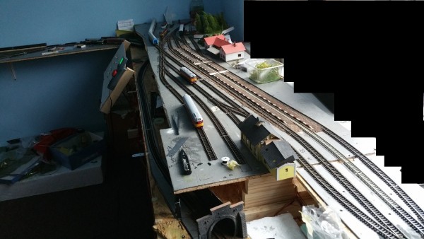

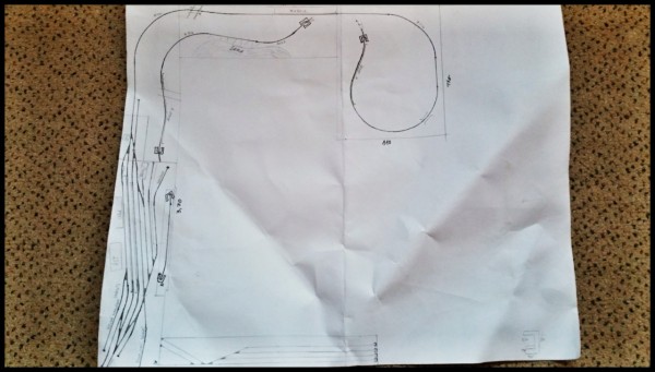

Tak jsem si konečně po Novém roce udělal čas, a vkládám svůj projekt. Jelikož mě nějak nebaví koukat na kroužící vlaky,volba byla opět jasná,dopravní ruch v koncové stanici středně velkého města, kam se dojíždí za zaměstnáním, do škol, na nákupy a starší lidé pochopitelně k lékaři.
Původní záměr byl, aby stanice byla i úvraťová, což se mi bohužel nepovedlo. Bylo to zamýšleno něco jako Bakov nad Jizerou-odbočka zálučí, ale nebylo možno se vejít prostorově tak,aby se odbočka udělala po např. 2 metrech za koncovou stanicí...proto z té uvraťové stanice bohužel sešlo ( pro mne opravdu zklamání....)
Více napoví plánek.
Další fotečky samozřejmě mohu poslat,v případě že bude zájem.. hlavně největší díl kolejiště ( kde se trať otáčí ) je již téměř z 90% hotov.

Především nevíme o jakou modelovou velikost jde.Nechce se mi věřit,že se ti nepodařilo navrhnout úvraťovou stanici i s tou odbočkou při udaných rozměrech :o .

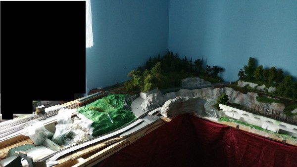

Vypadá to krásně :) Ale ten kousek širé tratě mezi tunely hned pod stanicí - je to nutné? Vypadá to hrozně násilně. A více fotek rozhodně ano! Hoď to někam na rajče :)

Milane, věř, že při hloubce "jen" 55cm to nešlo... resp. šlo, ale oblouky a stoupání bych musel udělat jiné ( teď jsou poloměry od R400 do 600 ) a stoupání 1-1.5cm/m
Původně mělo kolejiště mít ještě jednu stanici,místo zastávky kde se trať otáčí, ale přišlo mi to hrozně přeplácané a volil jsem raději zastávku.
Ještě posílám 2 zbylé fotky pro celkovou představu.

A toto?Ikdyž vidím,že máš skoro hotovo.

Ano, tak nějak to bylo v plánu,jen jsem se chtěl vyhnout vratné smyčce (nikdy jsem jí neměl,a bojím se zapojení..byť v digitálu je to prý jednoduché ).Další věcí bylo, že na těch 55cm mít vedle sebe 3 tratě jsem mít nechtěl ale to se dalo udělat viz můj návrh.
Jinak teď to již opravdu předělávat nebudu..ale je v plánu ještě dostavba.. tam kde je ona koncová "skrytá" stanice bude jedna menší odbočná stanička, 3dopravní koleje, nějaká ta manipulační... to ale až bude dodělána krajinka a hotové koncové nádraží...Takto mi to zatím vyhovuje.

Rocky_MK: Díky. Něco nafotím a postupně zřídím "rajče" a hodim foto... ten kousek ... musím s tebou asi souhlasit.. chtěl jsem ještě mít kus viditelného úseku podél skal..z druhé strany jsem ještě udělal takový malý kousek desky ( na fotce neni vidět ) a tak by to nekončilo jen hranou desky,ale ještě kouskem zeleného.Ještě to zvážím.

Už na dřívějším kolejišti jsme byli domluveni, že ti klidně smyčku zapojím. Není to nic hrozného ani v analogu ani v digitálu. V analogu je to složitější jen u oboustaně projížděné smyčky.
Ke kolejišti. Máš ho fajn na prostory a možnou délku souprav a poloměry oblouků. Hlavně by to však chtělo doplnit rozpojovače.
Např. viewtopic.php?f=6&t=9755&start=15#p188352

Chlapi mizl a radula3: rozpojovače nejsou v plánu. Jsem stará škoda, kde základním nástrojem byl vždy šroubováček.. zde bude používáno takové udělátko ve tvaru L z plastu. Rozpojovače jsou fajn, ale mají pro mne jeden mínus.. souprava musí vždy zastavit na daném místě, což já nechci.
Radku vím že by jsi mi se smyčkou pomohl, to je jasná věc, ale vím kolik toho poslední dobou máš, a ještě se "mrskat" ve volné chvíly na kolejišti? To bych ti nemohl udělat... raději dodělej tu páru, ať si jí tady projedu :D

Můj názor je, že na kolejišti této velikosti není smyčka nutná. Širá trať je dlouhá, kroužení ho nebaví a objížděním v SN aspoň docílí větší věrnosti. Pokud bude v SN přesuvna, ušetří spousty peněz za výhybky v druhém zhlaví. A navíc může být SN pod viditelnou stanicí i na takovéto nudličce.
