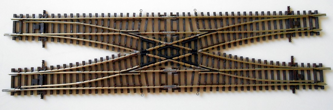

Tak pokročil jsem natolik,že Bránice už jsou komplet nasucho položený a první "rychlík" vyjel toboganem vzhůru. Pak jsem připojil to pravé zhlaví s dvojitou výhybkou a nastal zkrat. Dalo se to očekávat!
Proto PROSÍM všechny odborníky,kteří mi popíšou BOD za BODEM ,co kde říznout a co napojit a jak.
Děkuji. Fotku dávám zde.

Příspěvekod milan ferdián » pát 18 pro, 2015 6:51 pm
Já ti neporadím,protože u N-kového kolejiva,řeším tyto věci hned dopředu a úplně jiným způsobem než ostatní modelová měřítka. :wink:

Příspěvekod Barbucha » pát 18 pro, 2015 7:04 pm
milan ferdián píše:Já ti neporadím,protože u N-kového kolejiva,řeším tyto věci hned dopředu a úplně jiným způsobem než ostatní modelová měřítka. :wink:
Řeším to podobně, to co neumím a čemu nerozumím, na kolejiště radši nedávám :-). Pak bych to neuměl opravit.

Příspěvekod Ferda » pát 18 pro, 2015 7:39 pm
Ty střední srdcovky se přepínají společně v protipólu, ale v závislosti na vjezdu vlaku. Zda jede po horní, či spodní koleji.

Příspěvekod Barbucha » pát 18 pro, 2015 8:30 pm
Zdá se mi, že si to v nějaké euforii spájel tam, kde jsem to čmrkl. Jinak to snad propojený nemáš?
Edit:
Aha, pozdě, to je tak, když dělá člověk tři věci najednou :roll: . Sorry.

Příspěvekod Tomáš » sob 19 pro, 2015 9:10 am
:lol: :lol: :lol: Chlapci, já psal o pomoc polopatě. pro blbý a Ferda to tam rozseká jak řezník. To mám na všech těch místech přeřezat ? Přerušit?

Příspěvekod Barbucha » sob 19 pro, 2015 9:38 am
Babičko a jak se sedá na lopatu?
Ferda ti naznačil, kde všude může vzniknout zkrat, tak se podívej, kde to máš přerušené a kde ne, tam to šmikni. Mně připadá, že to máš spojený jen v těch dvou bodech co jsem naznačil, ale můžu se mýlit. Pak si vem měřák a uvidíš, jestli to to někde "nešlusuje".
Já nevím jak se na lopatě sedí.

Příspěvekod Tomáš » sob 19 pro, 2015 6:05 pm
Tak jsem to řízl. Na obrázku ty oranžové body. Zkrat zmizel. Průjezdnost : rovně = dobrá, odbočkou = špatná. Takže jak to dál ošetřit?
