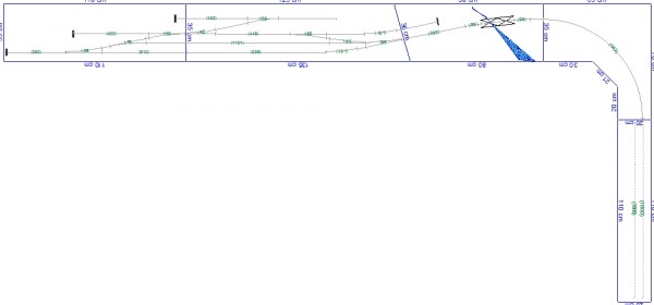

Vymyslel jsem dělení segmentů. Spojení segmentů bude pak víceméně trvale, ale pro stavbu a případné "stěhování někdy" jsem to rozkouskoval takto zleva 1 až 5. Dělení je navrženo tak, aby se využilo co nejvíc spojů daných rozvržení vyhybek a flexi. Vyhybky ještě nemám, ale už podle kopií 1:1 mi vychází geometrie trochu jinak. Abych dodržel vzdálenost os 57 mm, budu muset vkládat vložky 20 a 53 mm, aspoň tak mi to vyšlo. Ve WT u vekslí proti sobě vychází taky 20mm, ale za sebou vycházelo jen 45mm.
Použiji topolovou překližku, na bočnice a příčné výztuhy 12mm, horní plocha 10mm. Spoje budu jen lepit+vruty. Pro potřebu výškových rozdílů použiji asi styrodur.

rozdělení na segmenty, všechny spoje kolmo na osu koleje

To šikmé dělení máš předpokládám z důvodu kolmosti rozhraní ke kolejím. Podle mých zkušeností se nemusíš bát ani šikmého řezu kolejí. Dva segmenty mého nádraží mám ve vzájemné poloze fixovány kovovými kolíky v kovových pouzdrech, koleje jsem položll vcelku na spojené panely, zafixoval a pak rozřízl. Mám takhle rozdělené šestikolejné nádraží a nejsou s tím problémy. A mám N-ko, takže požadavek na přesnost styku kolejí je vyšší. Samozřejmě to můžeš udělat jak máš namalováno, ale budeš mít víc starostí s výrobou těch lichoběžníkových rámů.
Příspěvky: 4458
Re: Kolejiště v kanclu, segmentovka HO, žst. Podol
Příspěvekod Dusan » ned 22 lis, 2015 10:43 am
Udělat lichoběžník není problém, spoje chci kolmé na osy kolejí a jak jsem psal max. využiji míst kde spoj prostě být musí, jako třeba zde tady, vyhýbka-flexi.

Protože mám segmentové kolejiště, byl jsem nucen kolej ve smyčce v oblouku R435 říznout šikmo, takže k tečně v tom místě asi při 45°sklonu. Segmenty mají zapuštěná pouzdra z držáků koleček pro židle a v nich čepy z 10-ky kulatiny, následně stažené šrouby. S rozděláváním a spojováním žádný problém, žádné štelování, jen nasadím čepy do pouzder, srazím k sobě, zajistím šrouby a jezdím. V H0 se netřeba bát. Konce kolejí jsou ovšem přiletovány k hlavičkám šroubů.

nejde mito vložit širší než 800pix možu kvuli čitelnosti poslat větší na mejl. Projekt moc pěknej. Řezat koleje šikmo se neboj - těch 12° je úplně v pohodě - je to rozhodně jednodušší než dělat lichoběžníkové rámy.
