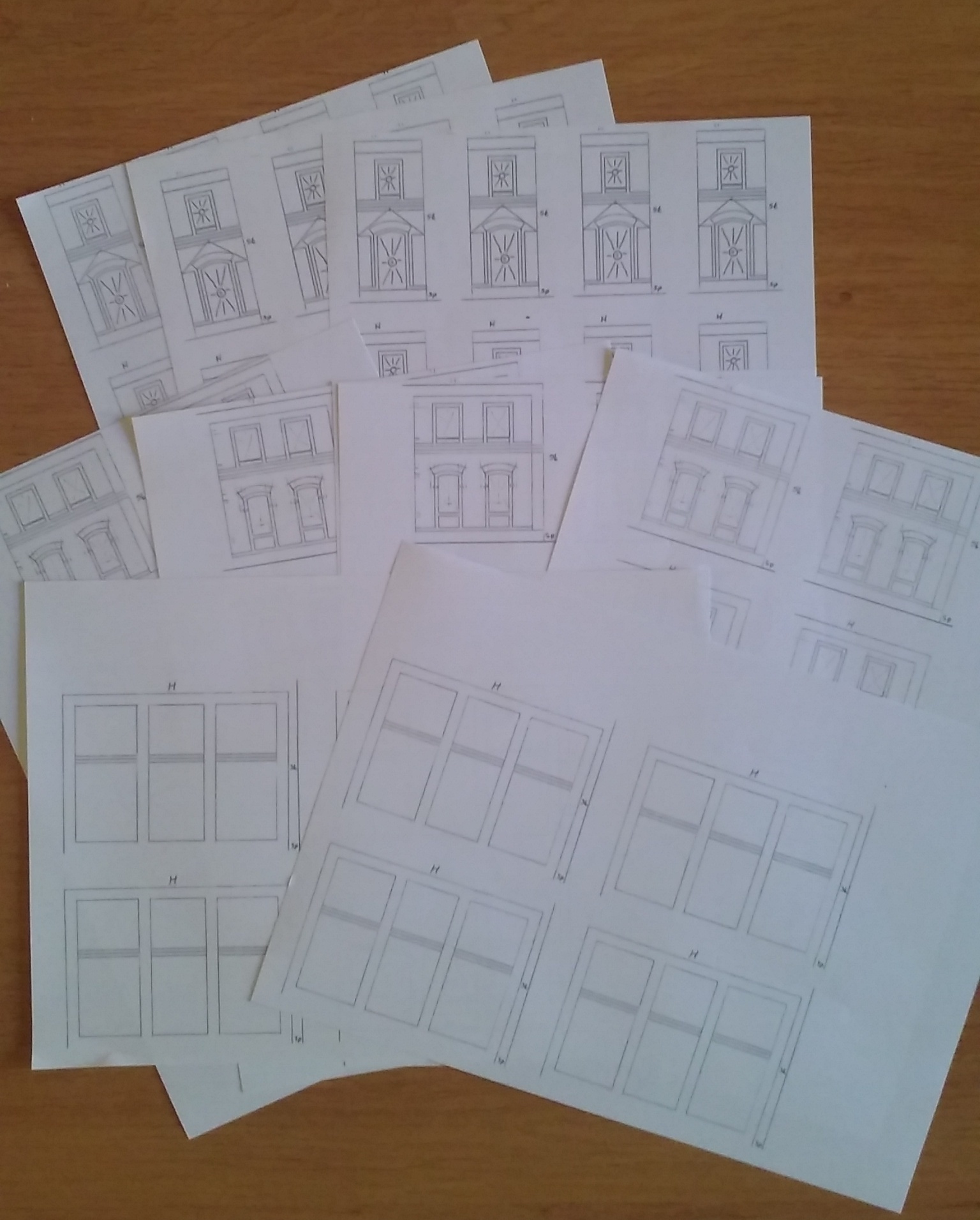

Příspěvekod mizl » pon 16 lis, 2015 9:48 am
První pokus o stavbu nedopadla dobře. Jak jsem již psal, svou neopatrností jsem jej zničil a díl šel do koše.
Druhý pokus stavby jsem zvolil jinou techniku, která je sice pracnější, ale za to přesnější. Podotýkám, že se nejedná o vypalování ani CNC technologii. Nejprve jsem musel zhotovit matrice.
Poté Matrici rozmnožit na kancelářský papír
A teď malý kvíz pro ostatní modeláře
Jaký bude další postup :wink:
Michal

Re: Nádražní budova Sebastiansberg / Výsluní
Příspěvekod milan ferdián » pon 16 lis, 2015 5:59 pm
Postup jak postup :D .Mě více zajímá,zda budeš dělat eternitové obložení budovy zepředu a z pravé strany.Všimni si,že představek je na pravé straně budovy a zepředu nad schodami bylo,ale co?Jen stříška?

Příspěvekod Myšpulín » pon 16 lis, 2015 6:01 pm
No pokud to děláš stejně jako já, tak přilepit kancelářský papír s nákresem na materiál stěn nějakým smývatelným lepidlem (Herkules) buď celou plochou, pokud je to plast a nebo pouze vně dílů, pokud to je papír a vyřezat.
Příspěvekod mizl » pon 16 lis, 2015 6:23 pm
milan ferdián píše:Postup jak postup :D .Mě více zajímá,zda budeš dělat eternitové obložení budovy zepředu a z pravé strany.Všimni si,že představek je na pravé straně budovy a zepředu nad schodami bylo,ale co?Jen stříška?
S klukama jsme se dohodli, že obložení dělat nebudeme. Budova jako taková se nám líbí v prvotním stavu výstavby. Takže bude obložení kolem oken a římsy. Přístavek bude také a vchod do kolejiště bude něco na způsob tohoto
Na fotkách jsou zřetelně vidět kapsy pro uložení nosných trámků pro stříšku.
Ad Myšpulín: není tomu tak. Technologie stavby je poněkud náročnější a již skoro nepoužívaná. Nicméně výsledek je takový
Špína je od snirkového papíru. Díl přijde stříknout Surfacerem. Ten vše zamaskuje.
Příspěvekod hank » pon 16 lis, 2015 6:59 pm
mizl píše: Technologie stavby je poněkud náročnější a již skoro nepoužívaná.
Myslím, že se hluboce mýlíš, papíroví modeláři tento postup používají běžně, a to i u komerčních modelů, viz třeba tady:
http://www.gleimo.com/epages/554732250. ... /BEG0048-Z (a je to dokonce zadarmo, můžeš si to pro inspiraci rovnou stáhnout ve velikostech od H0 až po Z...)
Příspěvky: 6798
