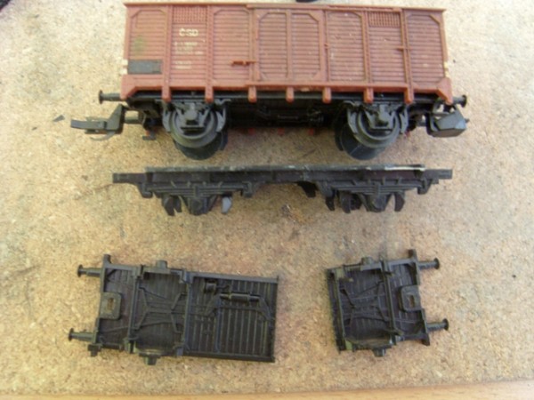

Tak pan Zuska to v 60. letech vyřešil takto:
Rozměry jsou v mm pro HO, spodek patří k tomuto vozu:
Je to buštěhradský vůz označený u ČSD jako Cey 3-8820 - 8867, u BEB měly čísla 269 - 282 a 284 - 287 ( 3 série z let 1898, 1899 a 1902), ale mám s tím výkresem trochu problém, protože fotka říká něco trochu jiného - viz šířka oken, zaoblení střechy nad čely a větráky (ale ty mohly být vyměněny až za provozu). Skutečné rozměry: rozvor 2x4625 mm, délka rámu 13 000 mm, takže kóty pro HO jsou zřejmě v zájmu plynulé jízdy na kolejišti trochu upravené (tužkou jsem dopsal přepočet modelových rozměrů na metry).
Za kvalitu fotky se omlouvám, takhle nekvalitní je předloha.

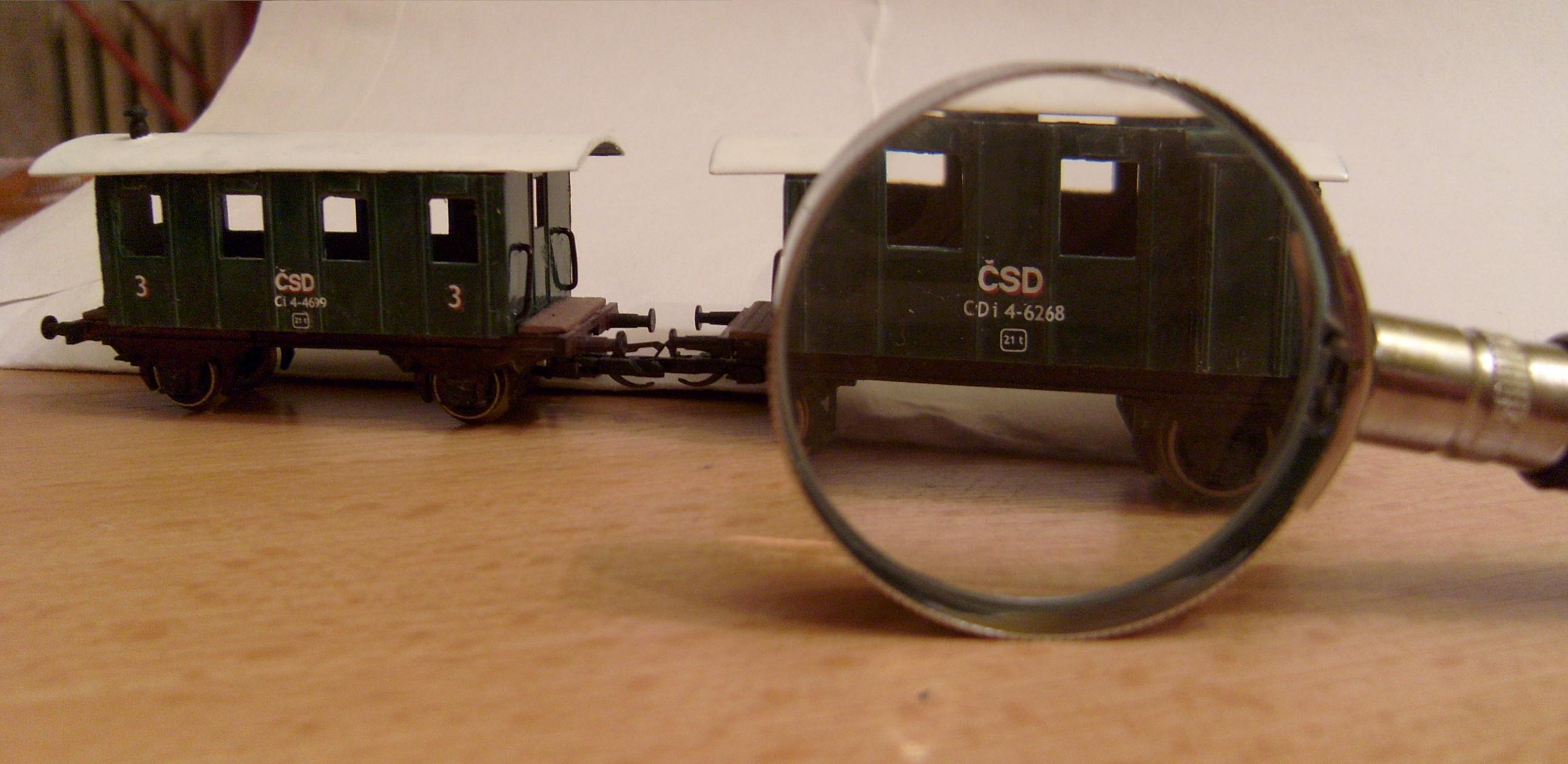

Zdravím všechny,

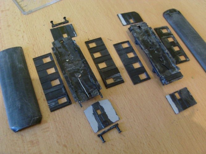

taky sem se asi před rokem pustil do překopávky a pokusil se vyrobit Ci 4 a CDi 4 (čtyřokeňáky)
Nejprve jsem musel všechno rozřezat, vybrousit a vytmelit.

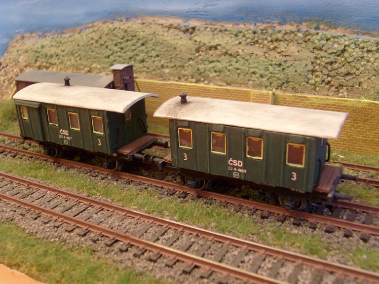

Potom se vše poskládalo...
Honza TT
Příspěvky: 19
Registrován: čtv 22 lis, 2012 7:28 pm
Re: Překopávky dřeváků od LPH
Příspěvekod Honza TT » úte 04 pro, 2012 10:48 am

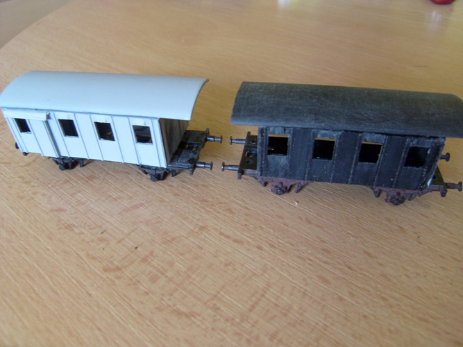

Nakonec se mi zdál zkrácený podvozek moc hřmotný, obrovský a nedetailní, Tak jsem ho nahradil podvozkem Zky. :lol: Snad jsem se tím nedopustil nějakého "fo-pa" :roll: ..no ale uznejte
Takhle to vypadalo po nanesení obtisků. Poslední čtyřčíslí je smyšlené, nebo spíš z toho co na platě bylo k dispozici.
No a ještě celek. Chybí zábradlí, schody a pár dalších detailů, protože lepty mi přišli teprve včera.
No na poprvé...
