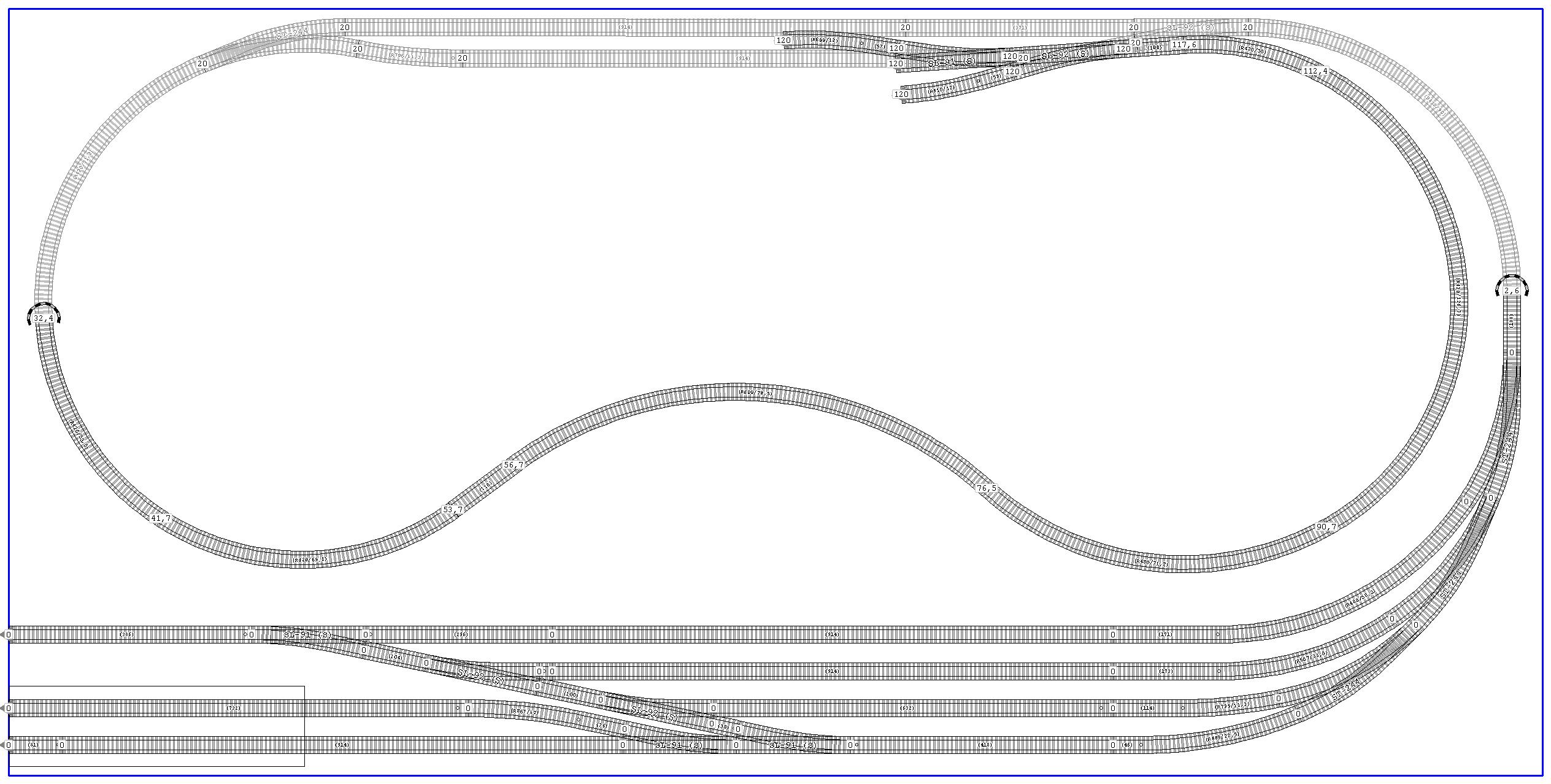

Nyní přidávám návrh celého kolejiště. :mrgreen: :!:
Prosím o poznatky a připomínky. :?:
Verze 3.7

Příspěvekod vmucha » pát 12 čer, 2015 5:33 pm
Doporučuji zrcadlově otočit horní trat a SN.

Příspěvekod vmucha » pát 12 čer, 2015 7:27 pm
Aby nesly ty koleje vpravo kousek od sebe při velkém vyskovem rozdilu.

Příspěvekod lajblt » sob 13 čer, 2015 3:28 pm
2D plánek snese hodně, ale na kolmé skále moc zeleně neuděláš. Taky bych byl pro zrcadlové otočení spodní stanice.

Příspěvekod Láďa » ned 18 říj, 2015 4:44 pm
lajblt píše:2D plánek snese hodně, ale na kolmé skále moc zeleně neuděláš. Taky bych byl pro zrcadlové otočení spodní stanice.
Po delší odmlce.
Zrcadlové otočení-nejspíše neuskutečnitelné-sklon trati. :roll:
Nový výplod fantasie.

Příspěvekod hopeter » pon 19 říj, 2015 4:35 pm
Zkus tu hlavní koncovou stanici dát šikmo přes panel. Ubral bych jednu kolej a remízu ( pokud je to pro remízu vlevo dole ) jen jednokolejnou. Něco podobného ladím v TT tady http://diskuze.modely.biz/viewtopic.php?f=1&t=9615 Dobrá inspirace pro vlastní návrh je tady http://mujweb.cz/masinky2003/tipy_triky.html Pokud tedy chceš modelové kolejiště a né vlakodrom... :wink:

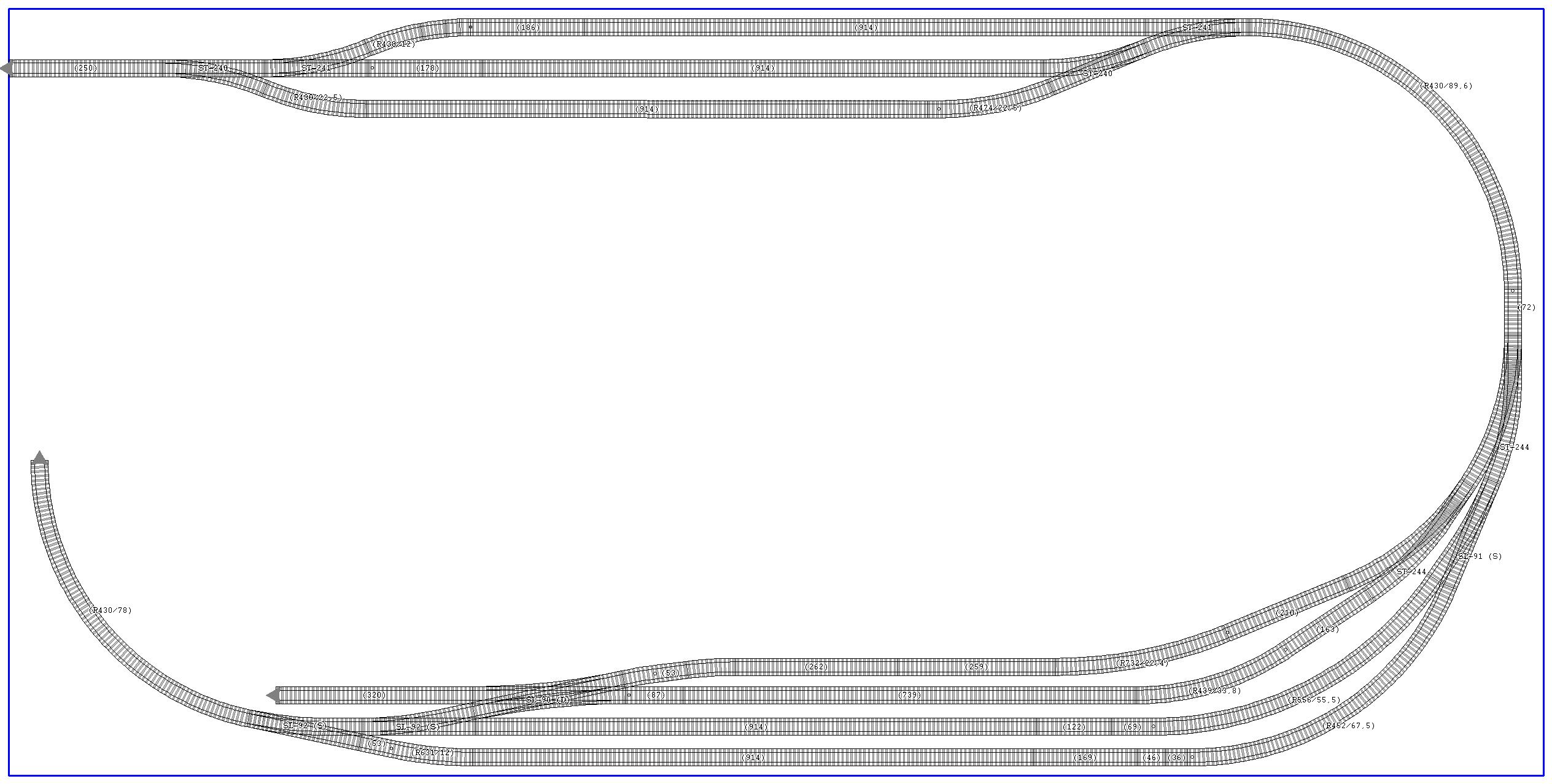

Příspěvekod Láďa » úte 20 říj, 2015 8:57 pm
Prosím nekamenovat. :roll:
Další návrh.
Tentokráte změna zhlaví.

Příspěvekod D » úte 20 říj, 2015 10:03 pm
Láďa:
Oblouk do depa je moc blízko výhybek, vlaky by se mohly o sebe otírat boky. Za výhybku patří rovný kousek koleje, aby boční rozestup odpovídal rozestupu kolejí ve stanici.
Uvažoval jsi o krajině a podobě nádraží? Pokud by budovy nádraží a skladiště měly být uvnitř panelu a ne vně, tak kolem budov a silnice povede hodně vysoká opěrná zeď, na jejímž vršku budou zase jezdit vlaky. Prostor bude stísněný, opticky přeplácaný, nereálný.

Příspěvekod Láďa » stř 21 říj, 2015 12:44 pm
D píše:Oblouk do depa je moc blízko výhybek, vlaky by se mohly o sebe otírat boky. Za výhybku patří rovný kousek koleje, aby boční rozestup odpovídal rozestupu kolejí ve stanici.
Oblouk vyřeším, možná upravím jinak.
Budovy budou ven z kolejiště na samostatném panelu (bude odnímatelný).
Když si budu jezdit pro sebe dát je tam nebudu,pokud někdo přijde dám je tam.

Příspěvekod milan ferdián » stř 21 říj, 2015 12:50 pm
Především máš špatně položené výhybky v dolní stanici.Proč tam máš tak velké osy?Je to sice tvé kolejiště,na druhou stranu zamysli se i nad těmi obloukovými výhybky :wink: .
edit:
Při podrobnějším zkoumání,jsem zjistil ,že jsi použil kolejivo od PECA SETRACK a STREAMLINE CODE100 ,tím se vysvětluje ta velká osovost ve spodní stanici.
