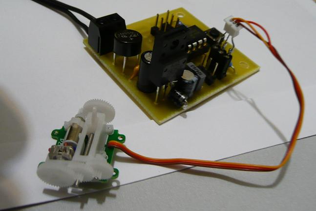

Někdy jsem pro větší měřítka řešíl rozpojovač vybudovanej z lineárního serva (obrázek serva dole)
Pracovalo to tak, že servo bylo uprostřed vagonu v prostřední poloze. od serva provázky ke spřáhlům a když se mělo rozpřahat, tak se servo přesunulo do jedné krajní polohy, tím se zatáhlo za provázek a spřáhlo se otevřelo.
Trochu problém je, že servo po připojení napájení škubne. A jedoucí vagón se prakticky pořád připojuje a odpojuje, takže jsem to udělal tak, že jsem udělal jinou elektroniku pro to servo a celé to frčelo přímo jako DCC servo.
