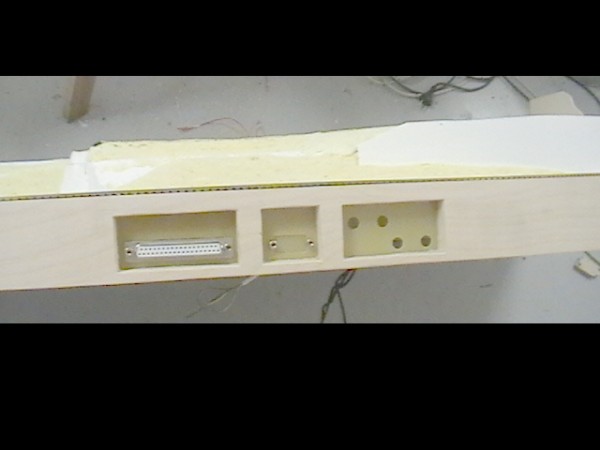

Do čelní bočnice kolejiště jsem vyřízl tři okénka. Dvě budou sloužit pro konektory canon. Jeden je již osazen, druhý možná nebude třeba, ale je tam ponechána příprava. Dvě dvojice otvorů přijdou osadit napájecími zdířkami pro banánky od zdroje a regulátoru. Třeba od FZ1. Jedna dvojice bude polykat střídavé napájení pro výhybky a příslušenství. Druhá bude pro napájení kolejí. V zásadě je úplně jedno, zdali tam bude ovladač pro analogové, nebo digitální ježdění. Pro digitál bude stačit na ovládacím panelu zapnout všechny izolované úseky. Na drátování kolejiště to nebude mít žádný vliv. Přechod z jednoho systému na druhý tedy bude kdykoliv realizovatelný bez jakéhokoliv zásahu do kolejiště, nebo ovládacího panelu.
