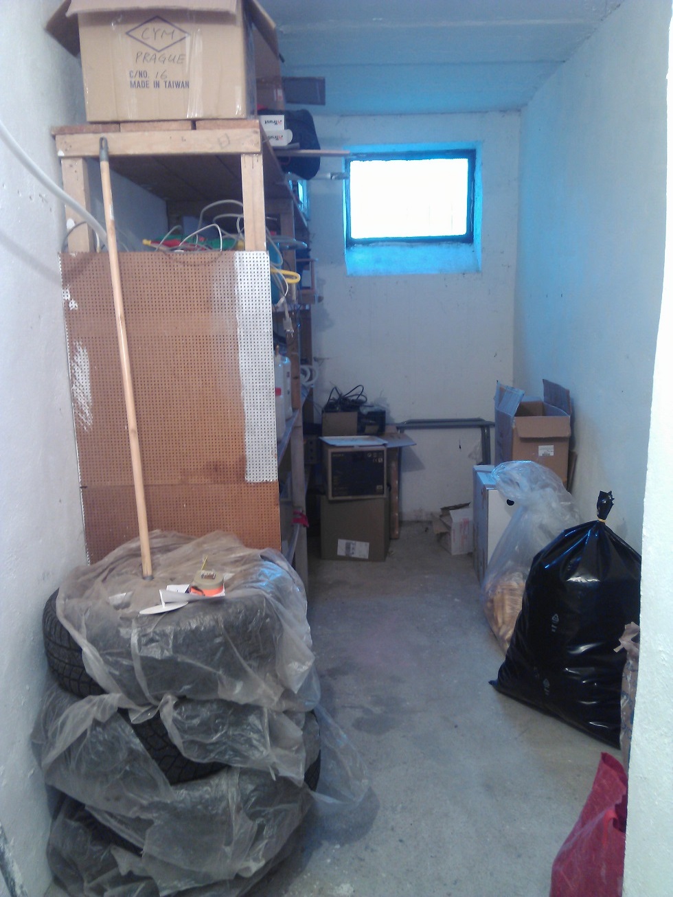

Příspěvekod Tomáš » ned 26 dub, 2015 3:30 pm
Kdo poradí?
Ve sklepě co budu dělat tu dílnu,bude potřeba natáhnout elektřina. do sklepa už mám z bytu přiveden přívod. Teď už to stačí pouze rozvést po sklepě. Stačí pouze zásuvkový okruh.Světlo tam je.
Nechce se mi však mlátit a dávat dráty do zdi,ve sklepě mi to připadne zbytečné. Napadlo mě to udělat podobně jako se to dělalo dříve. Vest kabel po zdi..(uchyceno to bývalo takovýma černýma bakelitovýma svorkama)...skoro každej sklep takhle byl udělanej. Nějak teď pátrám po netu a nemůžu nic podobnýho najít..to už se nepoužívá?Nesmí se to takhle dnes dělat? Vím,že se to dá nacpat do lišt,ale připadne mě to zbytečný. Zásuvky bych použil takový ty s deklíkama "vodovzdorný" dají se taky přichytit na zeď. Víc by se mě sice líbil ten typ co je na zásuvky 400V,ale na 230V jsem to nenašel. Krabice jsem koukal že taky existují nějaký "nástěnný" ,ale šlo by použít klasickou krabici do zdi a tu našroubovat na zeď z deklíkem?
Tomáš

Bych řekl, že toto je náhrada černých příchytek.
http://elektropellar.proeshop.cz/cs/zbozi/prichytka-kabelova-distancni-ph-16mm-dvojdilna
A jestli příchytka, nebo lišta? Lišta je na nemalé části trasy další izolace navíc...
A nástěnné krabice jsou na stěnu vhodnější (když vynecháme dohady o tom, co je povoleno a co ne). Má lepší krytí a není tolik "děravá", případně není se stěnami/možnými kabelovými průchody "z papíru".

Příspěvekod fulda » ned 26 dub, 2015 6:31 pm
Tomáš píše:Nechce se mi však mlátit a dávat dráty do zdi,ve sklepě mi to připadne zbytečné. Napadlo mě to udělat podobně jako se to dělalo dříve. Vest kabel po zdi..(uchyceno to bývalo takovýma černýma bakelitovýma svorkama)...skoro každej sklep takhle byl udělanej. Nějak teď pátrám po netu a nemůžu nic podobnýho najít..to už se nepoužívá?Nesmí se to takhle dnes dělat? Vím,že se to dá nacpat do lišt,ale připadne mě to zbytečný. Zásuvky bych použil takový ty s deklíkama "vodovzdorný" dají se taky přichytit na zeď. Víc by se mě sice líbil ten typ co je na zásuvky 400V,ale na 230V jsem to nenašel. Krabice jsem koukal že taky existují nějaký "nástěnný" ,ale šlo by použít klasickou krabici do zdi a tu našroubovat na zeď z deklíkem?
Ony se ty bakelitové kameny už nedělají, protože o ně nikdo moc nestojí.
Výrobní náročnost stejná jako u lišty, navíc lišta víc chrání vlastní kabel proti prodření když k němu opřeš nějakou skříň. A hlavně - pokud jsi vyvazoval viditelně, tak bylo pracné udělat rovnej drát, zatímco lišta dělá rovinu tak nějak sama od sebe - položíš, projedeš natloukací hmoždinkou a za minutu máš hotovo. Nikdo si nevšimne, jestli je kabel uvnitř rovnej, nebo se ti vlní. navíc si tam klidně schováš kousek drátu, kterej ti přebejvá.
