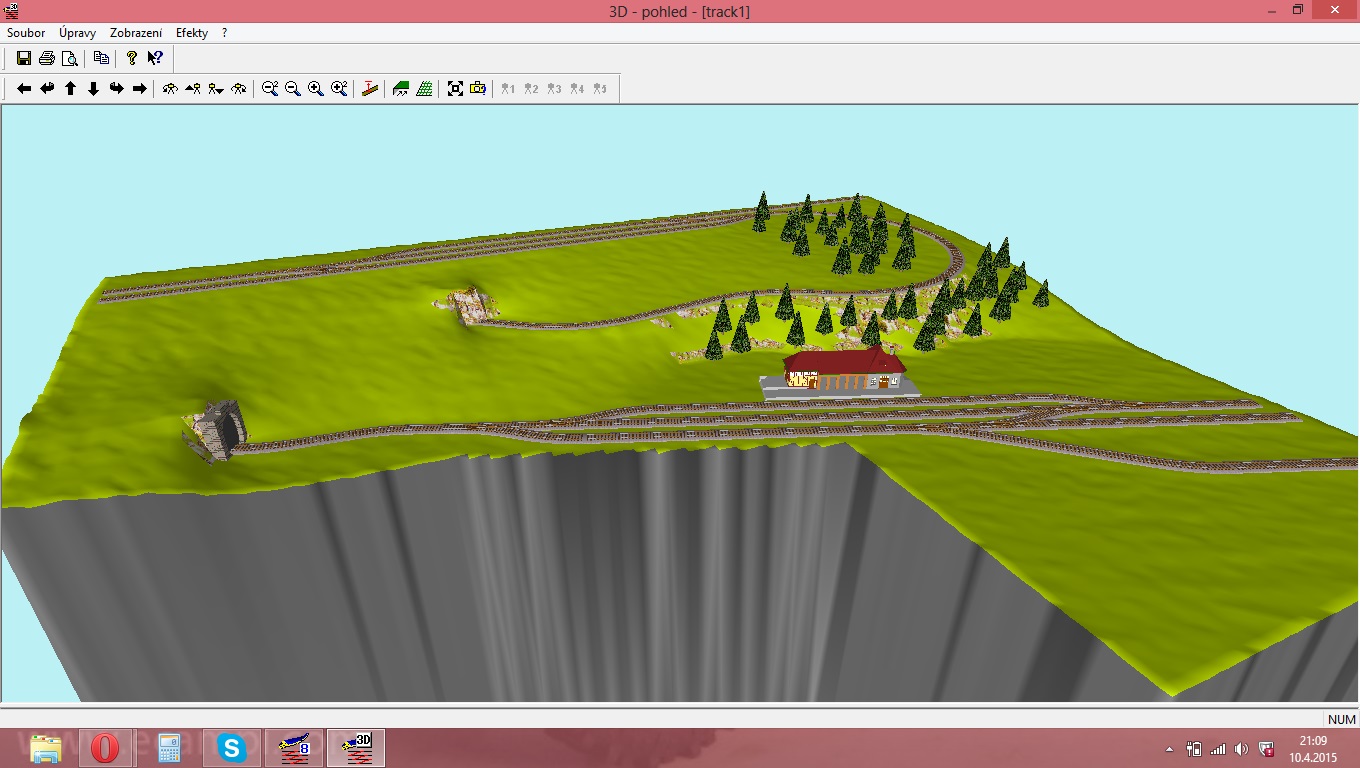

Re: Plán koľajiska H0
Příspěvekod Radko » sob 11 dub, 2015 9:30 am
tak už hotový plán
Nie som profík ale snažim sa robiť čo sa dá.Modelujem v H0
Radko
