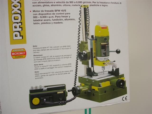

Jinak na Proxxon nedám dopustit. Protože jsem napřed chtěl ušetřit, pořídil jsem si v Makru nějakou malou brusku s příslušenstvím v kufříku. Stálo to kolem pětikila, ale krz vibrace to bylo k modelaření prakticky nepoužitelné. Tak jsem poučen koupil něco podobného:
Po prvním spuštění jsem byl šťastný jak blecha. Dokonce jsem s tím ve skříni přeřízl i centimetrový šroub, protože jsem se tam ničím jiným nemohl dostat. Až vyvstane chvíle a budu potřebovat jiný kus vercajku, zas se budu napřed koukat na Proxxon.

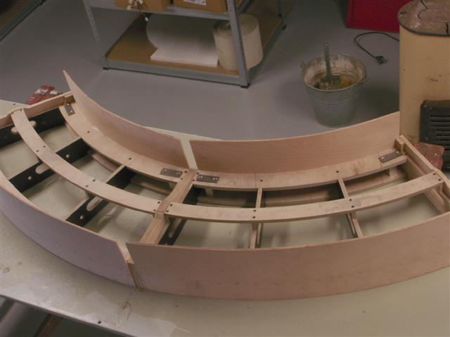

Při plánování layoutu není oblouků nikdy dost a poslední dobou i značný nedostatek vzhledem k plánovaným rozšířením našeho traťového i staničního portfolia o nové desítky metrů, které budou pravděpodobně už v letošním roce zařazeny do provozu.
I kolega Roman, čekatel na členství v našem klubu, nelení a pracuje na svém soumodulí R1000/90° tvořeném dvěma tématicky nedělitelnými oblouky po 45°. Ty budou mezi sebou spojeny čely se středícími čepy.

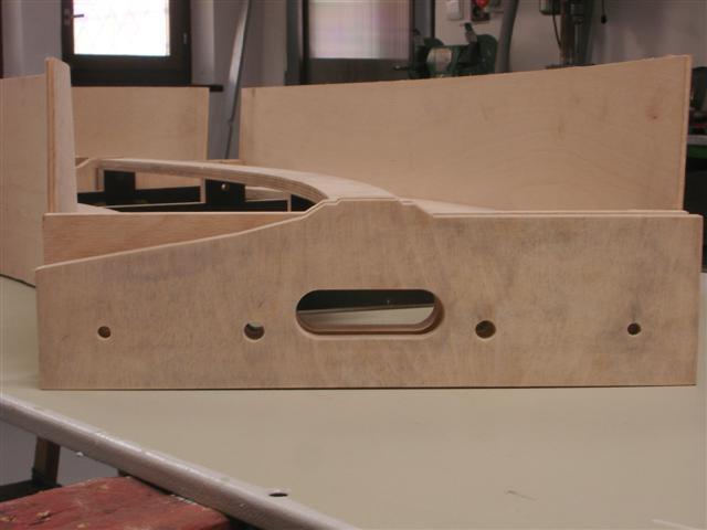

Naše speciální čelo PP, které teď jako jediné používáme na všech univerzálních stycích. Vše ostatní je koncipováno jako nedělitelné soumodulí. Neuvěřitelně to zjednodušuje......vše.
Navíc čelo PP mnohem více odpovídá profilu skutečné tratě.

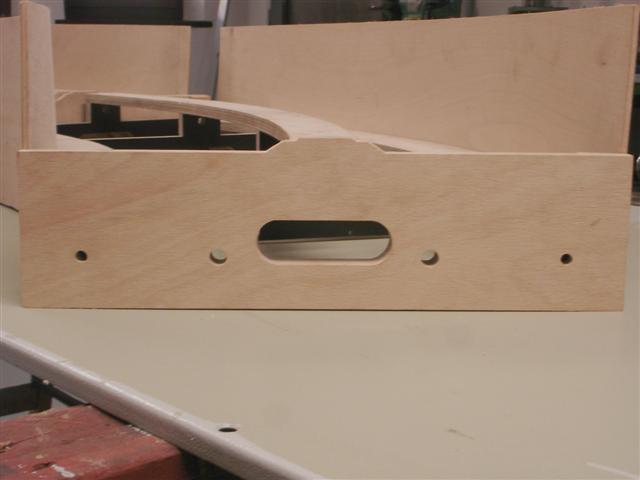

DSC01879 (Small).JPG (30.79 KiB) Zobrazeno 7425 krát
Zde styčné nedělitelné čelo NP. Kde N je norma Zababov, ještě celkem podobná realitě. Bohužel jejich Z je zcela mimo. To jsme vyřadili z repertoáru stejně jako všechny možné kombinace profilů. Tím se nám ze slovníku vymazaly takové pojmy, jako žolík a podobně.
