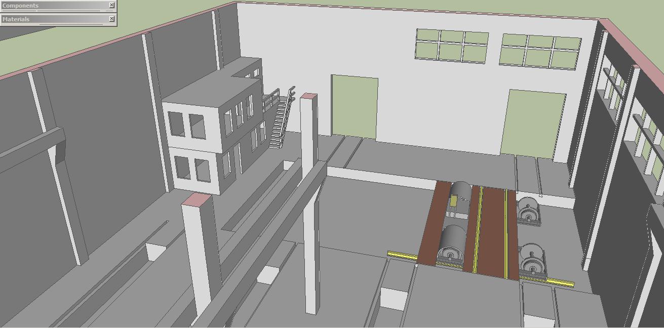

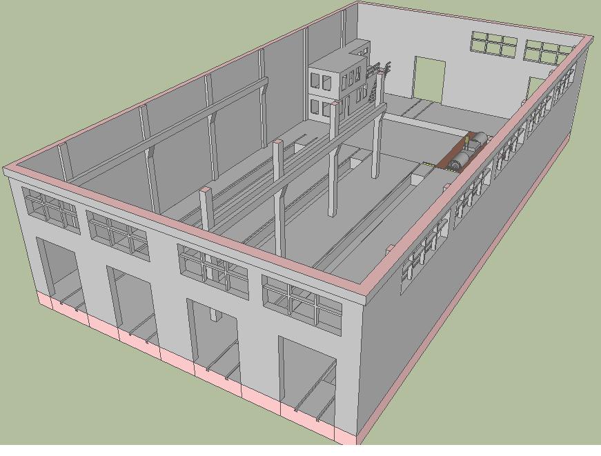

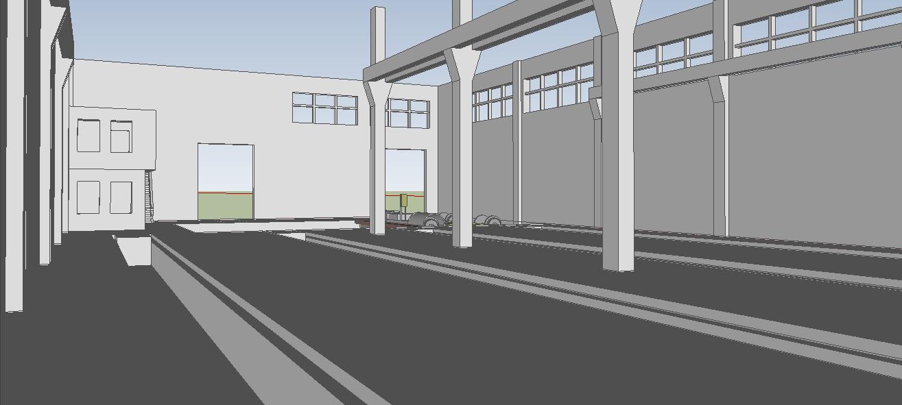

Příspěvekod mizl » pát 03 dub, 2015 7:29 pm
Jak se říká - štěstí přeje připraveným :wink: . Proto jsem si nakreslil první část opravárenské haly.
Celkový pohled. Jsou vidět i nosníky pro mostový jeřáb:
Pohled do haly z posledních vjezdových vrat:
a pohled na zadní část haly s přesuvnou a sociálním přístavkem. V sociálním přístavku se nachází šatny se sprchami a kanceláří mistra a technika.
Průjezd u sociální budovy povede do haly kde se opravují podvozky a dvojkolí. V této hale plánuji znázornit kolejový soustruh na okolky a zámečnické stroje - soustruhy, frézy, stojanové vrtačky pily atd.
Co myslíte. Mohla by takto hala vypadat ??

Příspěvekod Barbucha » pát 03 dub, 2015 9:23 pm
Já ti nevím, jestli má nějkej smysl ta přesuvna v hale. Z hlediska modelářskýho je to masochismus a z hlediska investic je to drahý. Ale nejsem odborník na opravárenství, jen co jsem navštívil haly, tak jsem si toho nevšiml. Viděl jsem jen takovou pseudopřesuvnu na podvozky.
Barbucha
Příspěvky: 2311
Re: Vitrínové kolejiště TT, 43x180 cm
Příspěvekod mizl » pát 03 dub, 2015 9:37 pm
Tak stavba malé přesuvny je jednodušší než stavba velké přesuvny. Malá má pouze cca 25 dílů a nejsou nijak zvlášť obtížné na stavbu. Velká bude pouze 8 cm. Což odpovídá velikosti Rosničky. Přesuvna pojme zhruba dva až tři podvozky, maximálně. Přesuvna bude pouze maketa. Nebude pohyblivá. A pokud se mi povede sestavit, tak bude zajímavým a estetickým doplňkem opravárenské haly.
Každopádně děkuji za reakci. Snad se vyjádří víc lidí k vzhledu haly.
Michal
mizl
Příspěvky: 1726
Bydliště: Chomutice
Příspěvekod Barbucha » pát 03 dub, 2015 9:40 pm
Vzhledově mi to přijde v pohodě, jen je otázkou, jestli by halu dělili na dvě lodě, nebo ji udělali jednolodní s ocelovkou (zastřešením) a jedním jeřábem. Jinak tak jak to je, se to dá zastřešit betonovými vazníky v pohodě. Standardní hala.
Barbucha
Příspěvky: 2311
Příspěvekod mizl » pát 03 dub, 2015 9:49 pm
Vycházel jsem z předlohy v Maloměřicích. A dle fotek to vypadá jak kdyby byla hala také rozdělené na lodě. Každá loď má dvě koleje.
Michal
mizl
Příspěvky: 1726
Bydliště: Chomutice
Příspěvekod Barbucha » pát 03 dub, 2015 9:52 pm
Aha, tak tam má každá loď 4 koleje a zastřešení je ocelovkou. Jednu halu mám na g+ vyfocenou zevnitř. Víc jsem tam tehdy nefotil, nenapadlo mě, že by se to mohlo hodit.
Edit: jsem blb, vždyť ta fotka je o trochu výš…
