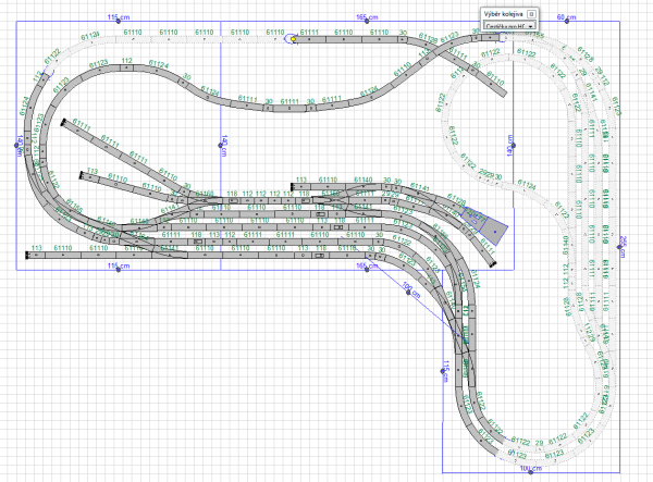

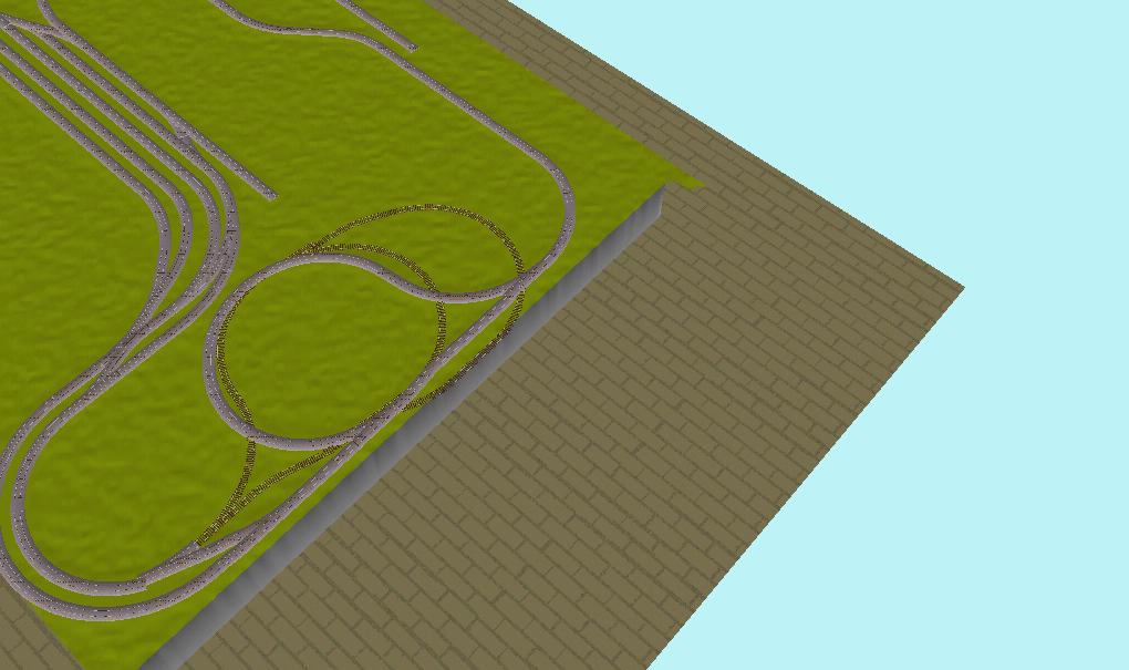

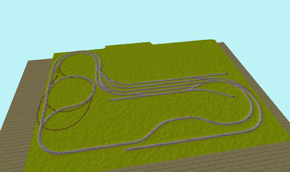

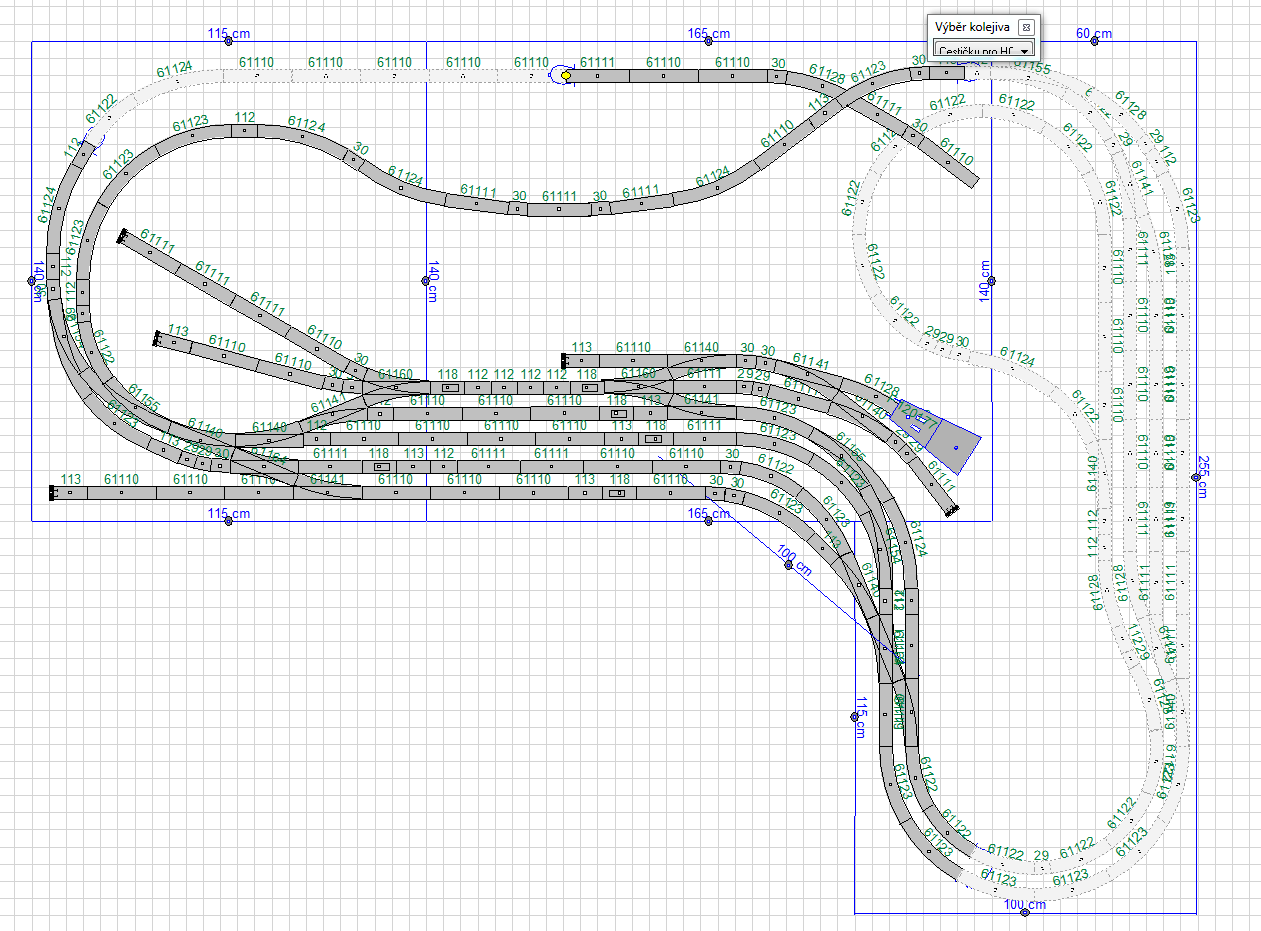

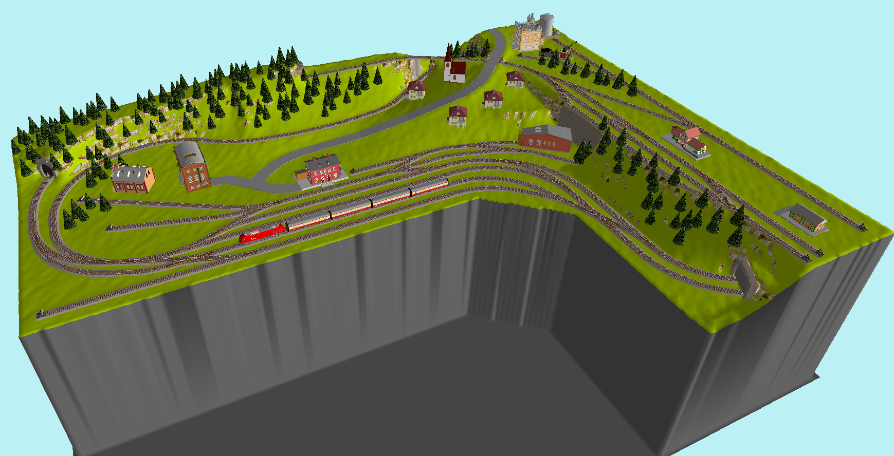

Zdravim, poprosil bych o zhodnocení a připomínky k mému aktuálnímu počinu z wintracku. S návrhem kolejiště už si hraji s přestávkami cca 2 roky .. postupně se plánované kolejiště zvětšilo a přešel se na tvar do L. Zakomponoval jsem už i několik rad a připomínek ze zdejšího fora. Rád bych konečně začal se stavbou :) . Ale pořád si nejsem jistý , zda tomu něco nechybí, nebo tam není nějaké školácká chyba. Jakmile začnu se stavbou, nerad bych to pak předělával..
Jediné co bych možná rád vyřešil je vratná smyčka i z druhého směru, ale prostorově se to tam už ne a ne vejít. :cry:

Na plánku č. 2 ta spodní kolej za mostem vede do nikam?
Já bych trojcestné výhybky moc nepoužíval, jsou paskvilní, v reálu u nás snad asi ani nejsou a taky bych rozmyslel a zredukoval počet angličanů, nefungují dvakrát dobře a nejsou příliš spolehlivé. O jakém kolejivu uvažuješ? Vratná smyčka by se dala použít pro oba směry Kdybych mi fungoval WinTrack tak jak má, poslal, pověsil bych sem plánek. Jinak se mi na tom nezdá nic podivného, až na tu druhou kolej u remízy. Více poradí p. Ferdián.

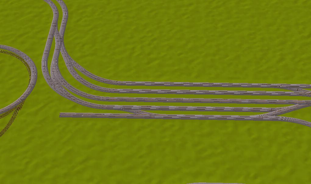

Kolejivo bude roco geoline, angličany už mám... ovládám přes Z21 a zatím fungují jak mají. No ty trojcestné jsem zatím nepořizoval, taky znich nejsem nadšený, spíš používám z důvodu úspory místa co největší prodloužení délky kolejí. Hlavně ta u vjezdu do depa, tak nevím jak bych to tam vymyslel, aby 1. kolej nebyla prťavoučká.
Co se týče plánku č. 2 , je to tens samý plánek jako č.1 ,jenom jsem schoval horní koncové nádraží, aby byl dobře vidět skryťák se smyčkou. .. Takže ta kolej co je useklá, je ta horní co vede právě do toho koncového nádraží.

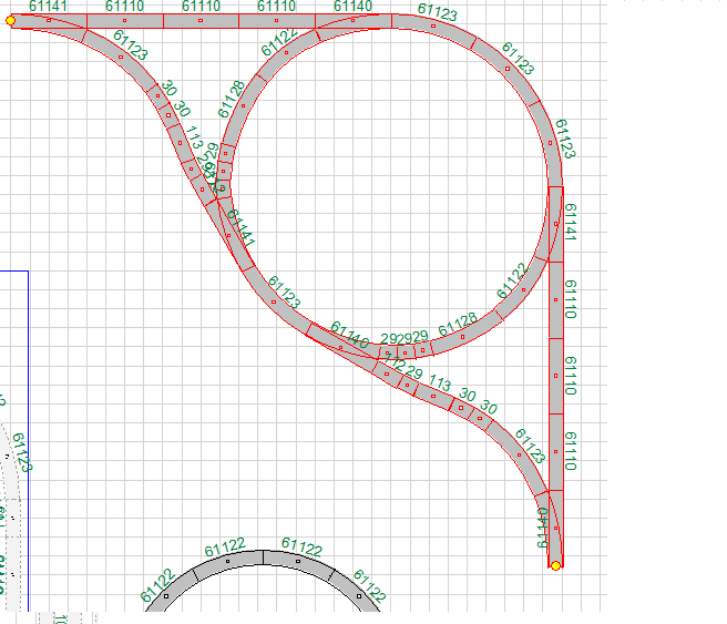

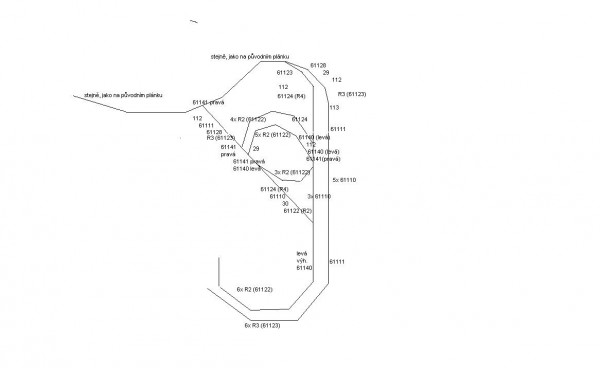

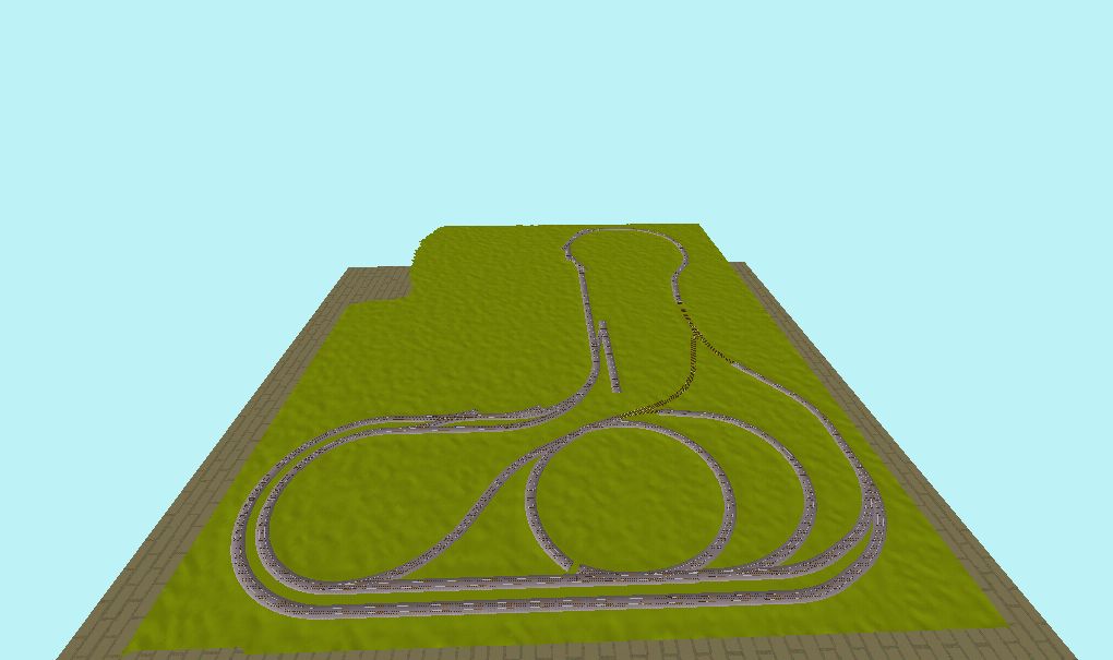

Smyčku jsem zkoušel vymyslet nějak takto, ale bohužel to se do plánku nevejde..

Ahoj. Právě z toho důvodu bych šel do PIKO A-Gleis. Nejsou nejlevnější, ale mám nejlepší zkušenosti. Angličani mají ten problém, že jazyky se brzy opotřebují, nedoléhají, resp. doléhají špatně a blbě vedou elektriku, čili při každém přejetí je téměř nad slunce jasné, že vozidlo se zastaví, páč nebude mít na co jet a Ty budeš strkat a po hodině ježdění Tě to přestane bavit (z vlastníc zkušeností a zážitků to znám, tak vím, o čem mluvím). Tu smyčku bych potřeboval vidět na celém plánku, abych věděl, jak je řešená na celém kolejišti. Pak bych možná něco dokázal zprasit. Ale bude to jen v 3D animaci - nefunguje mi ukládání plánků. Trojcestné výhybky zkusím taky nějak vyřešit.

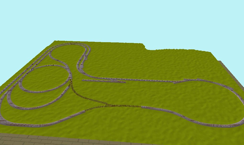

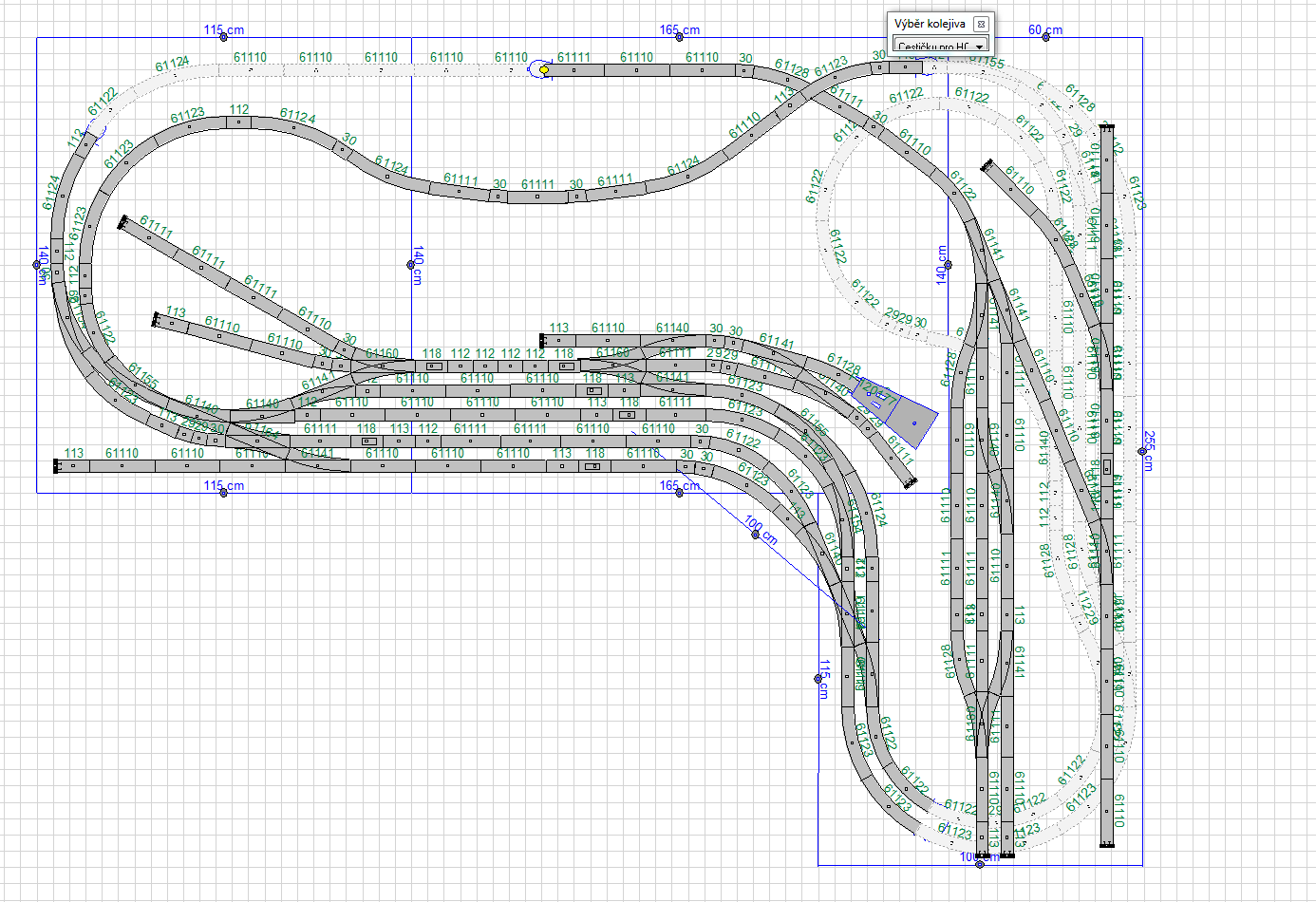

Zdravím, dokázal jsem udělat jen 2 vratné smyčky. jedna pro jeden a druhá pro druhý směr. Jen ta bez podloží by musela být o cca 8cm výš, než spodní, a ta by musela být cca 2-3 cm pod úrovní kolejiště. Ale má to háček - už nezbylo místo pro žádné koleje. Zkusím ještě jiné řešení, které mi předtím nedopadlo moc slavně. Trojcestné výhybky jsem vyřešil.

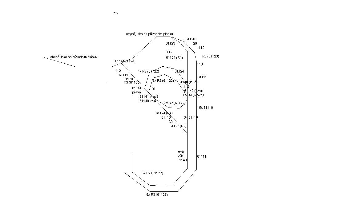

Na předchozí příspěvek zapomeň, je to naprostý nesmysl. Navrhl jsem Ti vratnou smyčku tak, že část kolejí schováš v tunelu, ve kterém bude odbočka. Kdyby se Ti to zalíbilo, udělal jsem pro jistotu seznam kolejí.
