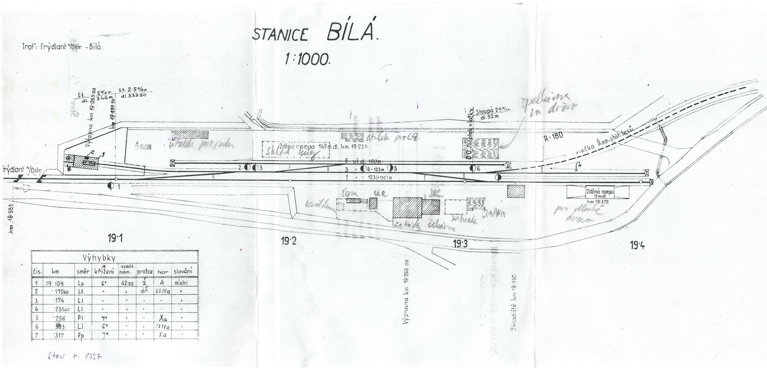

Podklad realizace dle Radka.

Díky Milane
Jen upřesním, že tento plán je z doby po přestavbě z roku 1933, kdy byla přidána výhybka 6. a vlečná kolej lesů na nové překladiště před hotel, která nahradila úzkou kolej lesní železnice. Na rampě překladiště se dál nakládalo dříví dovezené potahem a auty.
Model má zachytit stav před přestavbou.
