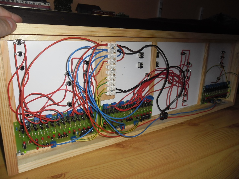

Miloš_P píše:Ty ovládací panely jsou dost netradiční, trochu se v tom ztrácím, ale možná jsem úplně nepochopil logiku věci :shock: :D .
Vysvětlím. Neovládají se zde jednotlivé výhybky, nýbrž celé vlakové cesty. Jedna barva=jedna vlaková cesta. Červená je trať mezi oběma koncovými stanicemi. Jedním tlačítkem tak mohu nastavit vlakovou cestu po požadované koleji přes celou stanici. V panelu budou 3 analogové moduly od p. Zajíce z Peček - každý může ovládat až 14 vlakových cest. V mém případě i vratnou smyčku a 4 rozpojovače vagonů. Ještě mi tam něco zbyde pro příslušenství. Více na http://www.zajic.cz/servo14/servo14.htm První modul jsem zatím vyzkoušel na prozatimním panelu a s jeho funkčností jsem maximálně spokojený. Takže. Trakce digitál, příslušenství-tenhle šikovný analog, kdy od pultu ke kolejišti povedou jen 4 tenké dvojlinky :-)

Příspěvekod hank61 » sob 28 úno, 2015 2:51 pm
Zmiňované moduly umožňují několik variant ovládání servopřestavníků, a to i např. jednotlivých výhybek. Já si vybral vlakové cesty, neb mi to přišlo nejjednodušší. Dále je výhodou, že nepotřebuji žádné zpětné hlášení o poloze jednotlivých výhybek. Pokud tlačítko nastavené vlakové cesty zmáčknu (pro jistotu) podruhé, vůbec nic se neuděje a vlaková cesta zůstane nastavená. Systém si pomatuje nastavení i po vypnutí napájení. Z mého pohledu, a pro mé jednoduché, manuální potřeby ovládání, ideální řešení :-)

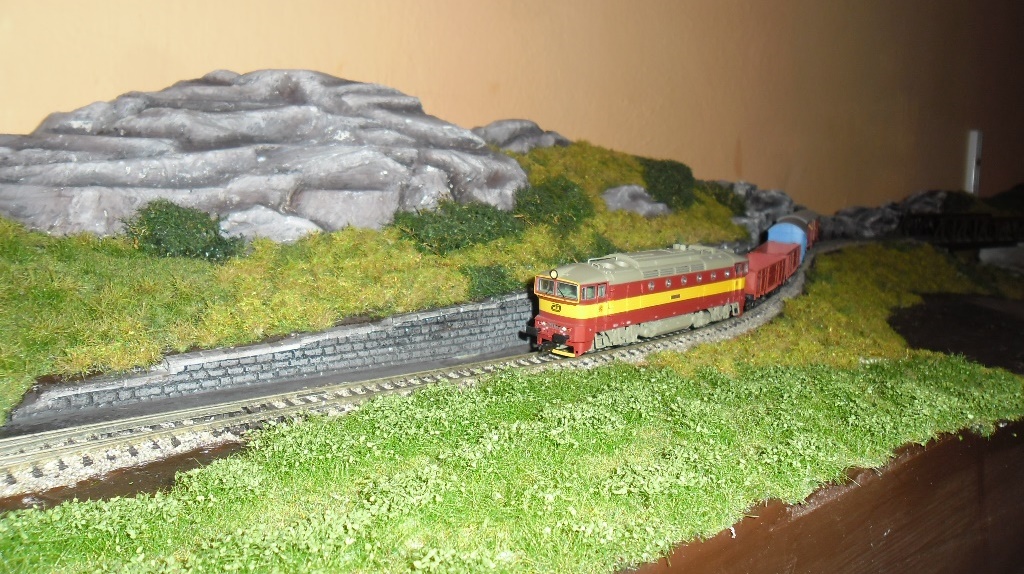

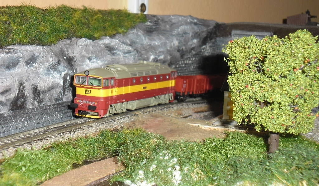

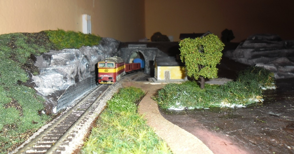

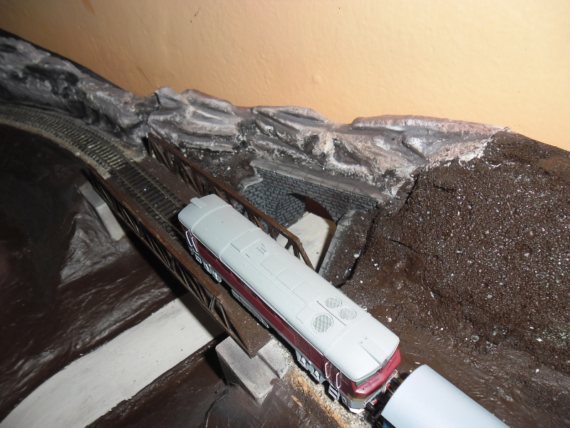

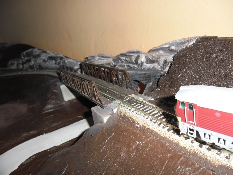

Stále se mi nezdál ten volný prostor se silnicí za mostem, který by se mimo jiné i dost špatně napojoval na pozadí. Tak jsem jej trochu předělal a silnice nyní ústí do tunelu ve skále. Myslím, že až se skála a krajina udělá načisto, bude to snad alespoň za 3-tudíž dobré:-) Zadrátovaný panel zatím bez uchycení vodičů a zapojení posledního třetího modulu. Všechny výhybky hlavní koncové stanice již perfektně fungují.

Příspěvekod miroslav lengyel » sob 07 bře, 2015 2:58 pm
Pěkný :wink:
Příspěvky: 3583
Re: TT segmentové kolejiště do L 445x360cm
Příspěvekod Rocky_MK » sob 07 bře, 2015 5:06 pm
A já se těšil na řeku :(
Rocky_MK
Příspěvky: 1088
Příspěvekod Barbucha » sob 07 bře, 2015 7:13 pm
Řeka v tunelu? :-D
Mě fascinuje ten drátoordnung, toho nejsem schopnej.
Příspěvekod hank61 » sob 07 bře, 2015 8:34 pm
Pánové. Tohle jestli je drátoordnung, tak je tom tunelu i ta řeka :D :D

Příspěvekod hank61 » ned 08 bře, 2015 11:34 am
Dnes jsem si poprvé okusil práci s foliáží. Podklad pro les, trocha trávy a nějaké to křoví. Je to docela zábavné :-)

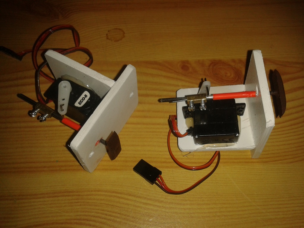

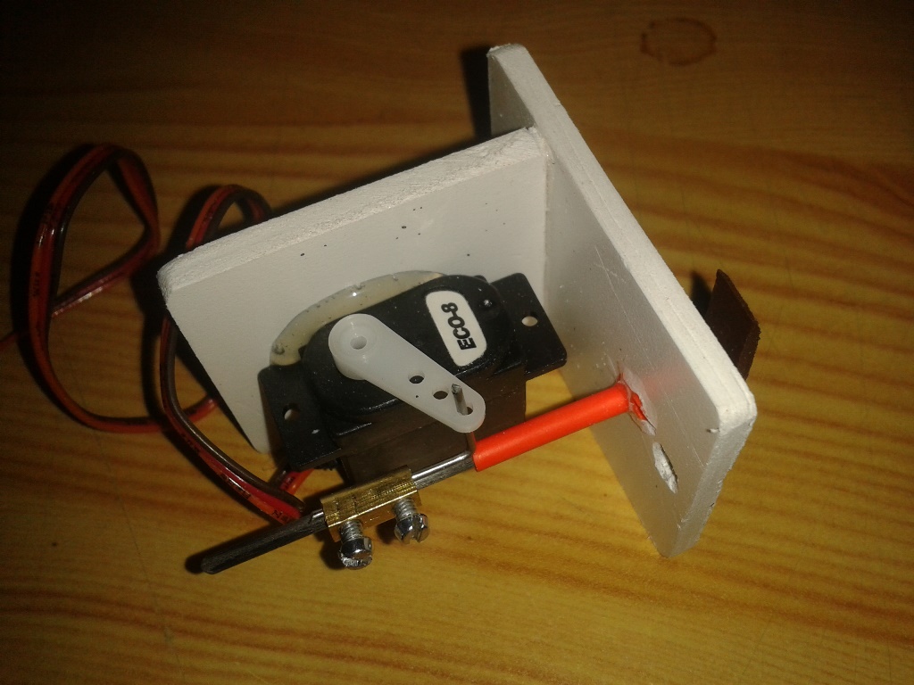

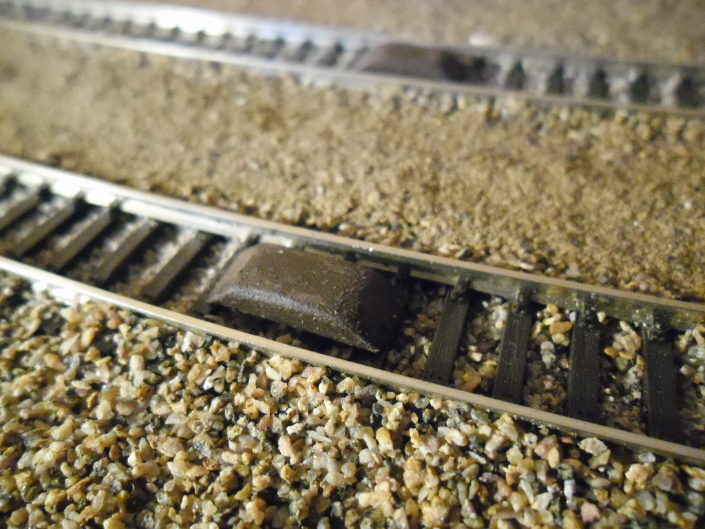

Příspěvekod hank61 » sob 14 bře, 2015 9:59 am
Výroba rozpojovačů. Jednoduché, laciné a hlavně funkční.
a jedno video funkce rozpojovače
http://youtu.be/iKMKtd9RpNg
Příspěvky: 2592
Příspěvekod jirkah » sob 14 bře, 2015 11:33 am
to vypadá povedeně , ale zajímá mě to ovládání do čeho máš to servo napojené ?
