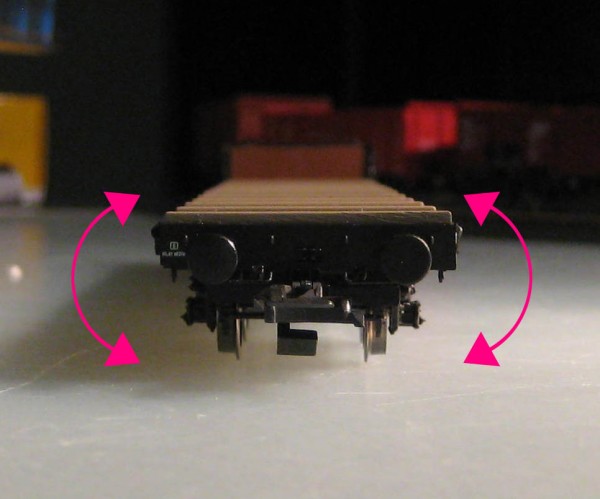

Ad plošiňák Brawa:
Když už jsem napsal A, doplním i B:

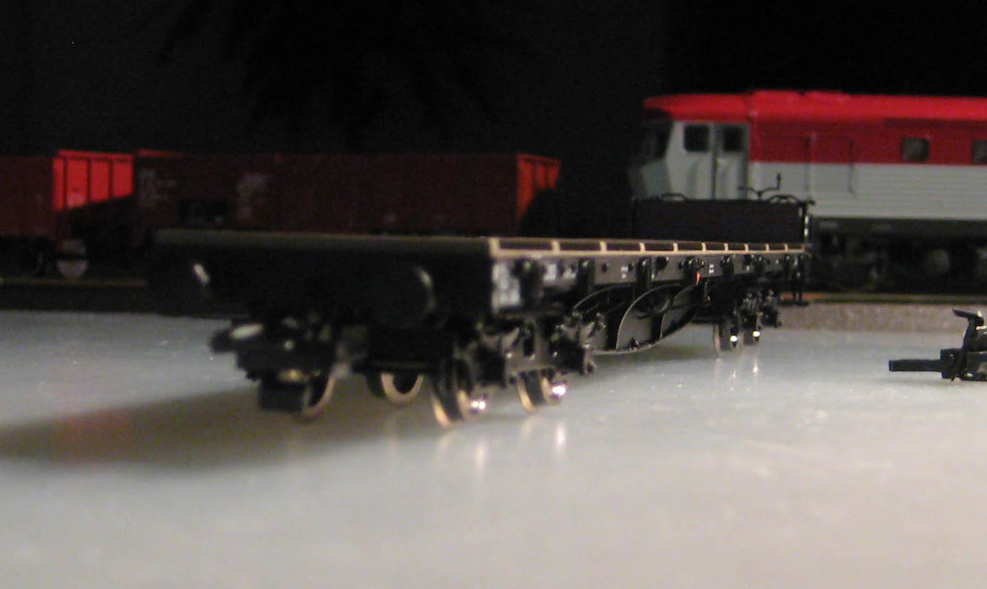

Nakonec jsem vagon opět koupil a rozebral. A zjistil jsem, že to s tím prohnutím nebude asi až tak dramatické. A možná za to může krabička.
Po rozebrání se ukázalo, že podlaha vozu je tvořená kovovým odlitkem, který tvoří závaží. Odlitek není pružný, lze ho poměrně snadno ohnout. Jeho tuhost dostačuje k tomu, aby byl vagon tvarově stálý za běžných podmínek. Přihnutím podlahy tedy lze vagon "tvarovat"- v tom spočívá ona oprava.

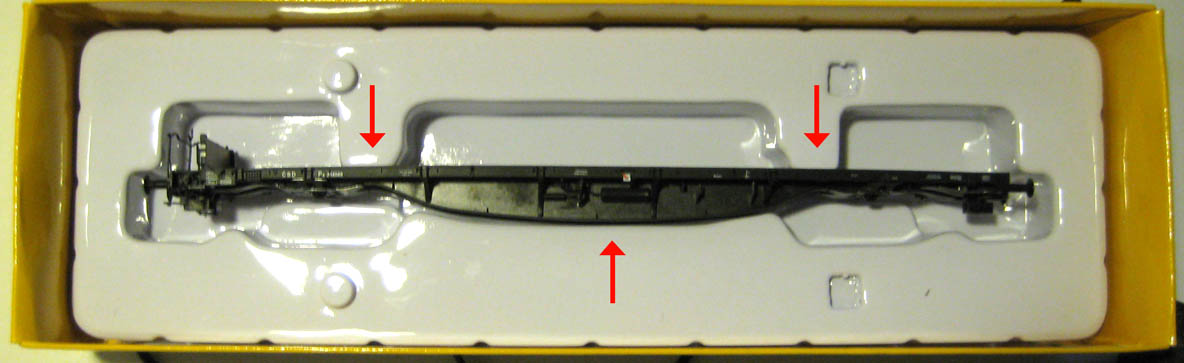

Uložením v krabičce ale dochází k trvalému napětí díky tříbodovému přítlaku na uložený vůz. A myslím, že po delší době a za působení výkyvů teplot může dojít k deformaci relativně měkkého kovového odlitku.
Plastový výlisek nosníku a rámu vozu je stejně jako u skutečného vagonu tuhý v místě středového nosného podélníku. Oba představky z plastu jsou ale velmi subtilní a jemné s tendencí být mírně svěšené dolů. Čili tlak v místě červených šipek může mít prohnutí celého vozu na svědomí, minimálně k němu přispívat.
Ona oprava se tedy musí provádět s citem, při použití nadměrné síly nebude problém odlitek podlahy "zmuchlat". A vagon nejspíš v krabici skladovat nebudu.
Zajímavé je, že jediný neprohnutý vůz na prodejně byl ten, který byl vystavený mimo krabici a ještě pravděpodobně část dne na "slunci".
Některé vozy mohou mít podlahu místy upatlanou od transparentního lepidla.
Červené šipky označují, kde obal tlačí na vůz.

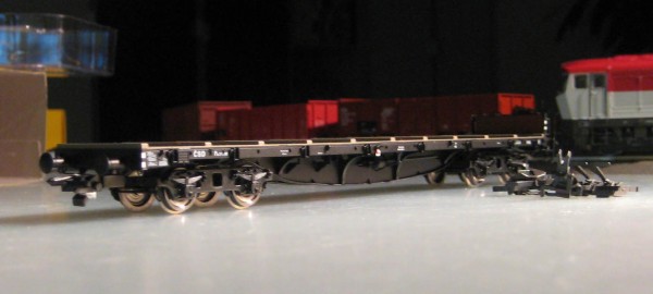

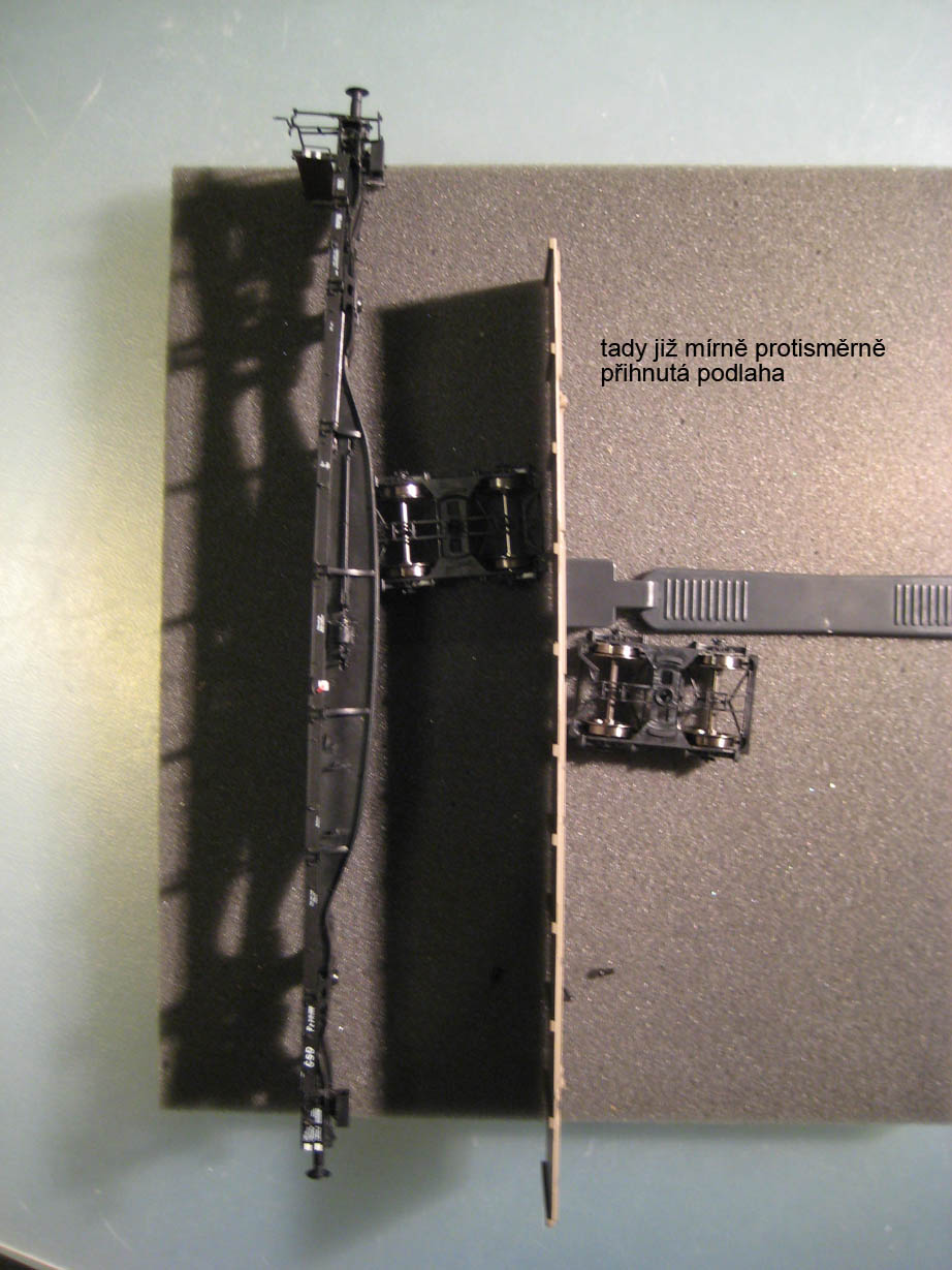

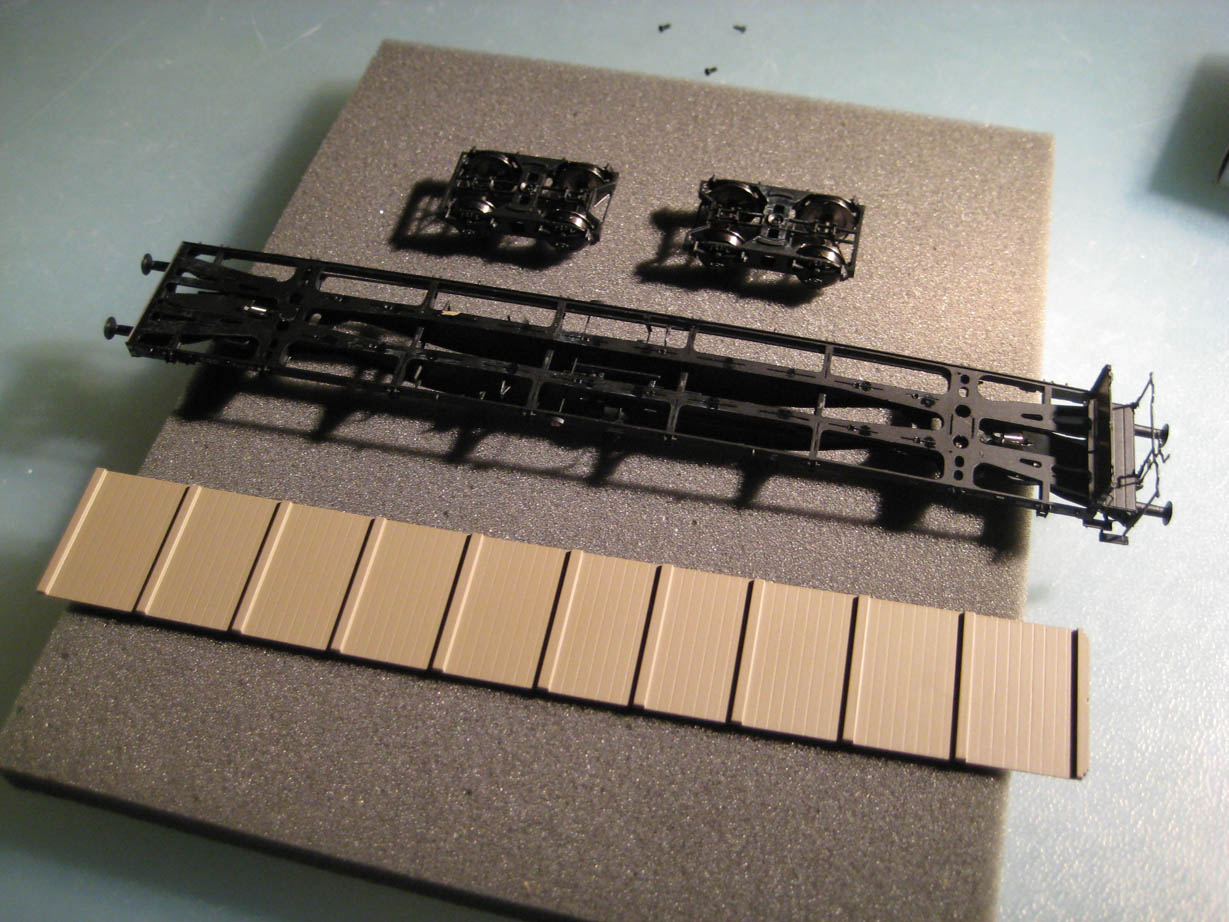

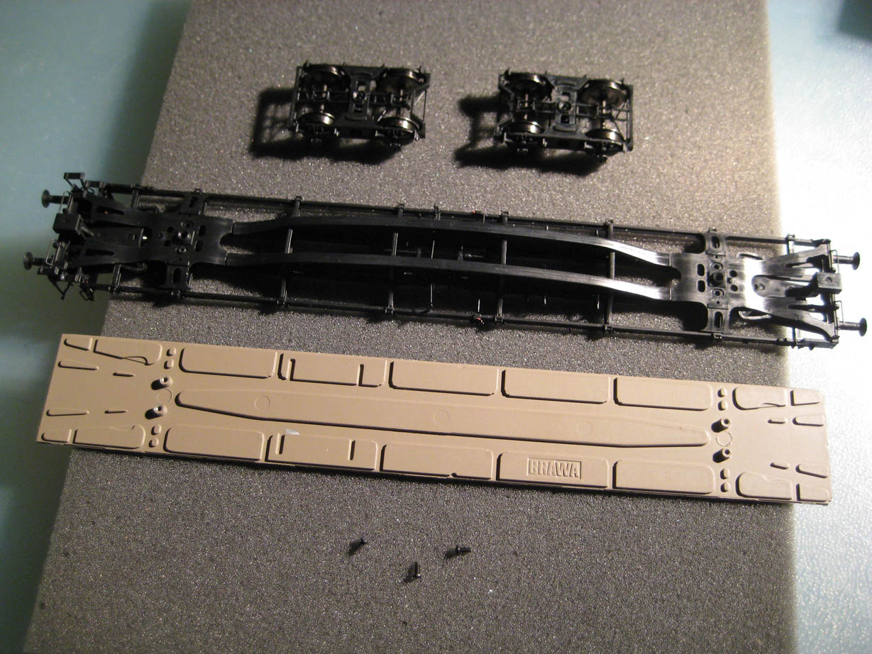

Příspěvekod greenery » pon 23 úno, 2015 8:50 pm
Pár snímků rozebraného vozu:

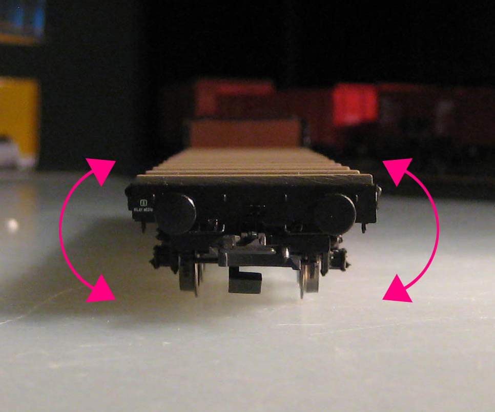

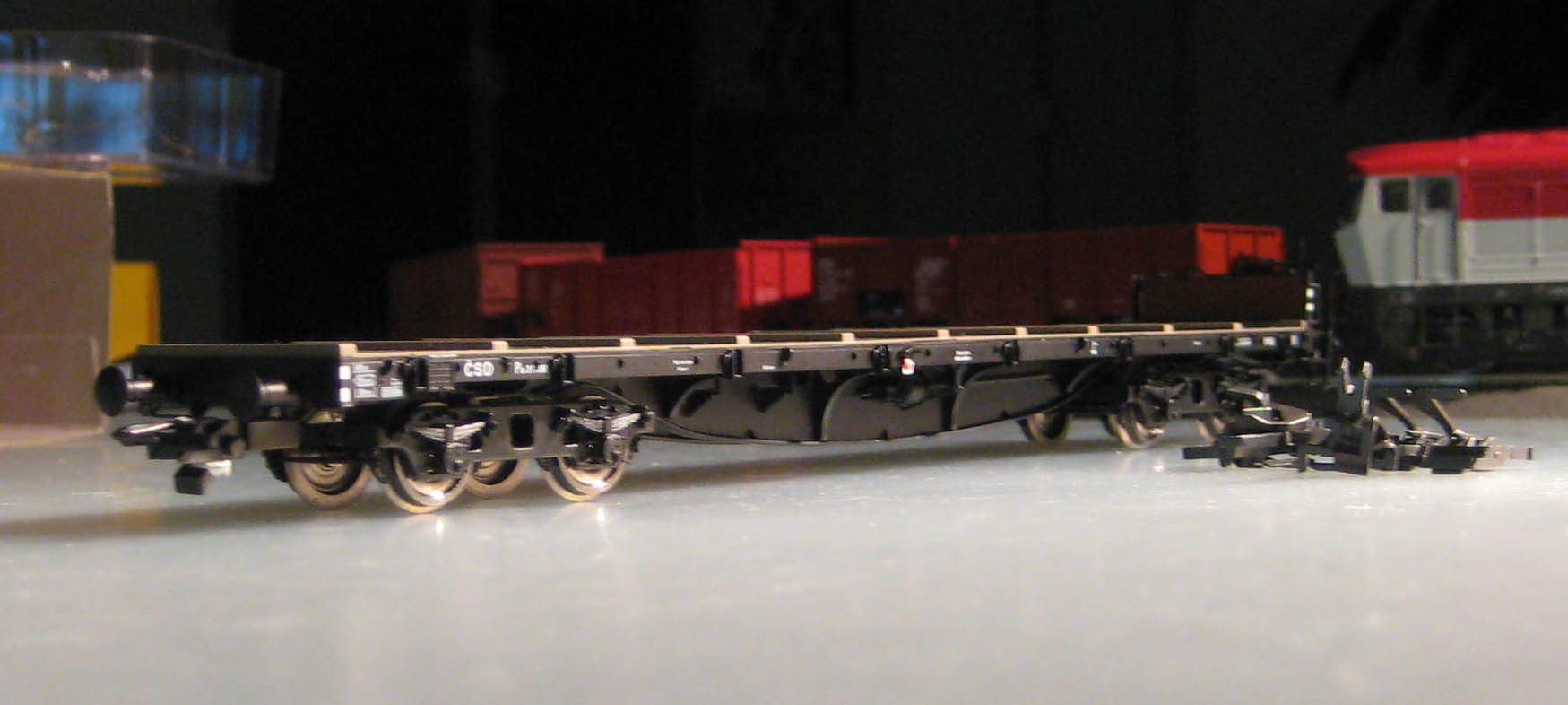

Příspěvekod greenery » pon 23 úno, 2015 10:30 pm
Tady již zkompletovaný vagon.
Přihnutí není jednorázový výkon, ale opatrné dotvarování postupným přítlakem do takového tvaru, aby vzniklo předepnutí proti opačně táhnoucímu plastovému výlisku šasi.
Nejde o velká pnutí, ale dost na to, aby vagon nebyl zcela rovný, k čemuž dopomáhá zmíněná krabice.

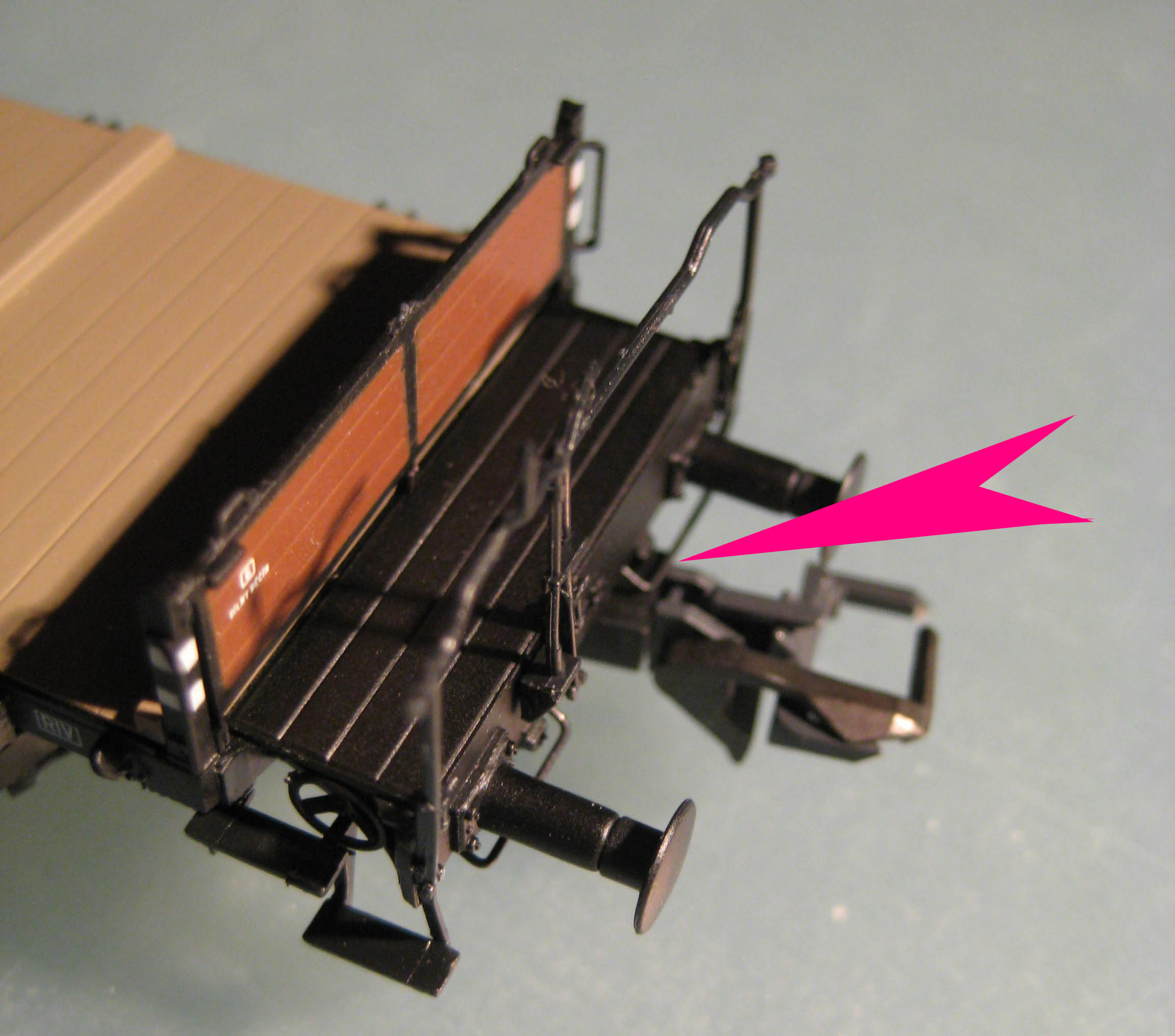

Narazil jsem ještě na problém s univerzálními spřáhly ROCO, která používám. Tato spřáhla svojí horní hranou (v místě ihned před šachtou) malinko vystupují nad horní hranu šachty kinematiky. V ostrém oblouku to stačí k tomu, aby spřáho drhlo o madla(stupačky) pod nárazníky - viz šipka. Řešení: přihnout stupačku nebo zbrousit shora kořen spřáhla.
Jedna z kinematik při vychýlení na jednu stranu mírně zadrhává - asi otřep. Budu znovu rozebírat.
