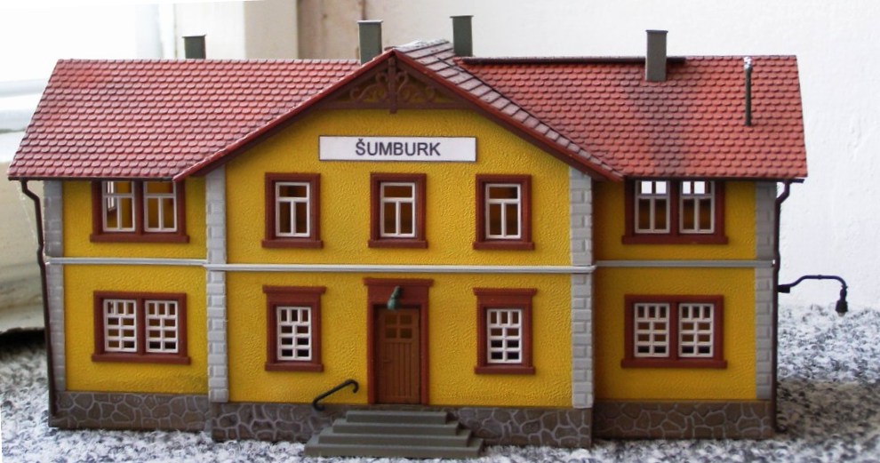

sestavená hrubá stavba, nastříkáno žlutou. Bokem nastříkány okna, rámy, dveře a dřevěné díly, střecha....vše pistolí a matnýma barvama revell a agama.

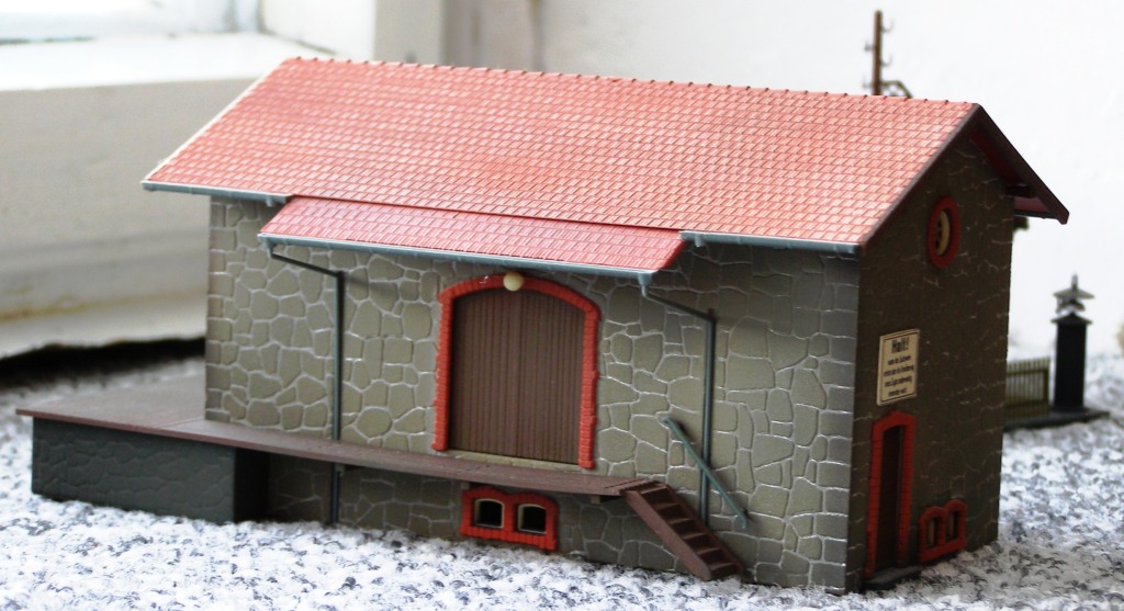

nastříkáno, okrem znázorněny spáry.
