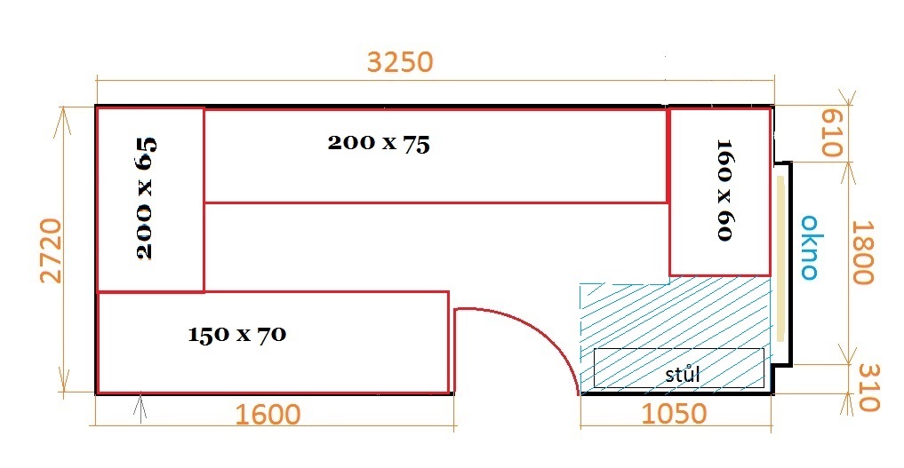

Příspěvekod Tomáš » pon 26 led, 2015 1:22 pm
Zní to slibně ....Obrázek
Ještě jak s tím rozšířením? Mám nad tím uvažovat? Pomohlo by to ? Je to zbytečný?
No stůl tam za každou cenu mít nemusím. Třeba by to bylo místo zrovna na nějakou tu "vlečičku" 8)
Tak co? označil jsem modře vpravo dole

Re: Stanice TT kolejivo Kuehn
Příspěvekod milan ferdián » pon 26 led, 2015 1:29 pm
Pracovní stůl a nezbytné místo ke stolu ponechej.Bude to tvá laboratoř,strojírna,kompletovna,opravna a já nevím co ještě.Co zbude,o tolik to protáhni.
