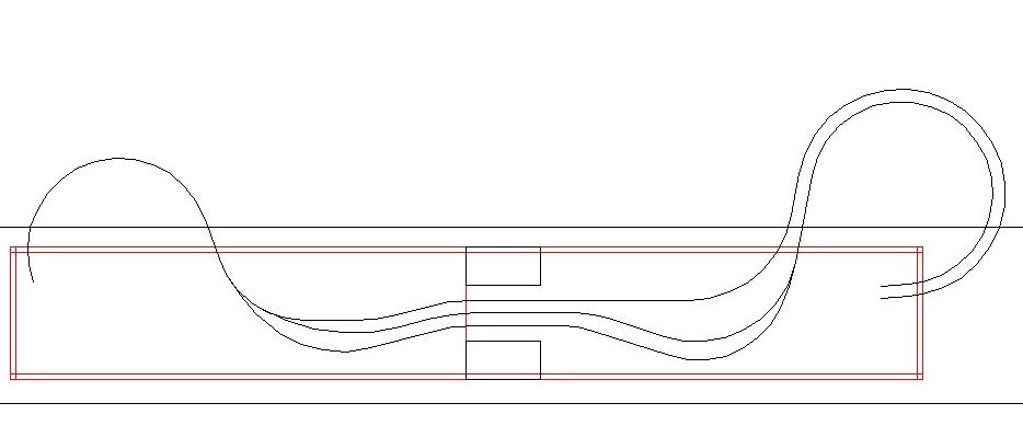

Příspěvekod peter.sid8 » čtv 24 pro, 2015 7:53 pm
viditelna cast.JPG (28.6 KiB) Zobrazeno 15920 krát
prikladam plan hornej casti. Kedze ram je na 95% hotovy, na hornej casti budu mozne len male zmeny..........Ak by niekto poradil nieco lepsie........ :D

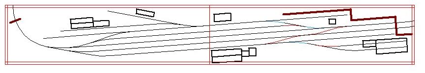

skyta cast.JPG (28.71 KiB) Zobrazeno 15919 krát
Spodna cast este nie je doriesena, zaskocila ma dostupnost oblukovych vyhybiek Kuehn. V spodnej casti by malo byt skryte nadrazie aspon s 3 kolajami. Ale geometria kuehn oblukovych vyhybiek mi dovoli dat 4 kolaj do skytaku.
Pojde o motorovu prevadzku z rokov 1980. Nejaky 5,6 voznovy rychlik + nejaky motorak a obcas nejaky dlhsi nakladny vlak...atd. Ovladanie cez z21.
Mozno by som uvital nejake rady ohladom depa a rozmiestnenia budov + navestidiel a ake komponenty vybrat na digital. Kupeny je zatial z21, s ostatnym si necham poradit.

Příspěvekod hopeter » pát 25 pro, 2015 9:29 am
Jen tak něco. Pokud bude nahoře kolejivo Tillig tak nechápu použití scifi obloukových výhybek Kuehn dole. A pokud jde o úsporu ceny na výhybkách Kuehn tak stavebnice obloukových Tillig přijdou levněji a sjízdnost se nechá vylepšit úpravou srdcovky. Nekombinoval bych dvojí kolejivo.
Posun bude z tunelu do tunelu.... no budiž. Pokud je místo pro oblouky tak by bylo místo i pro viditelnou část...
Pravé zhlaví nemá spojku z dvoukolejky - ze spodní tratě se dá vjet jen na dvě koleje... Zvážil bych zrušení dvoukolejky.
Přístup do skrytého nádraží pro manipulaci se soupravami je kudy ? Na panelech nevidím žádný manipulační otvor...
To jen tak na první pohled. :wink: Jinak zajímavý projekt.

Příspěvekod peter.sid8 » pát 25 pro, 2015 10:30 am
zdravim
ak by sa nasiel niekto, kto by vedel urobit toto:
nech mi da vediet. Cenu respektujem. Chcelo by to anglicana s polomerom 631mm + 3 vyhybky EW2. A niekoho kto by to vedel urobit............. :D
co sa tyka pristupu k supravam naspodu, zozadu som navyse voci planu urobil dva velke otvory 80x550mm.
Kuehn oblukove vyhyvbky su uz v predaji, akurat skusam co to urobi so skrytym nadrazim, ci tam vojde viac kolaji......
na posun mam urcenu piatu kolaj, tam by mali nadlzku vojst T435+3 az 4 nakladne vozne..........akurat to vsetko meriam na zemi, mam to vytlacene 1:1
