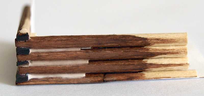

BARVENÍ:
já barvil špejle různě, něco jsem barvil akrylovýma barvama (tam je jedno jestli před nebo po lepení, jsou poměrně hodně krycí, ale ztratí se pod nima i vlastní kresba dřeva), něco jsem barvil anilinovýma barvama (na rozdíl od akrylových jsou spíš transparentní, takže by se barvení spíš dalo přirovnat k moření, dostane to barvu ale neztratí kresbu dřeva, což mi přijde lepší) ale musí se barvit (mořit) před lepením
slabší tránky na zdi je akrylovou barvou, rohové trámy pod střechou anilinovou barvou (jinak to jsou dřevěné hranaté profily 2x2 mm z nějakého modelářského krámku)
přidaný dodatek
přidám to pro inspiraci i sem

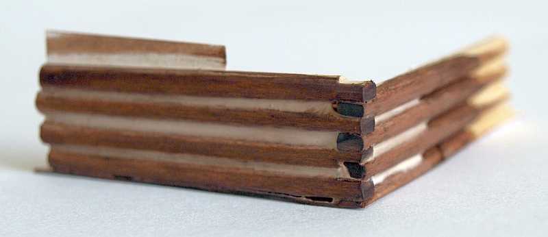

jak se většinou dělá roubená vazba na modelech ze špellí, v místě rohové vazby se seříznou vdy dvě protilehlé strny špejle tak aby na sobě seděli, není podmínkou aby se špejle přímo dotýkali, může mezi nimi být malá mezírka, takže na sobě budou přilepené jen v rozích, je to sice křehčí a než zaschne lepidlo může se to nevhodnou manipulací snadno zbořit, ale dá se to třeba zadní stěnou lepit na karton, který zvenčí nebude vidět, po slepení a natření barvou (jak sem to na ukázce dělal já), jsem zatmelil spáry mezi trámy (akrylovou modelovací pastou, osobně používám od firmy pébeo
http://www.pebeo.cz/cs/doplnky-pro-akrylove-barvy/ první nahoře, lze zakoupit v obchodě s uměleckými potřebami), osobně bych ji tónoval ještě bílou barvou, po zaschnutí totiž skoro zprůhlední, na fotkách je ještě nezaschlá
- roub1.jpg (15.4 KiB) Zobrazeno 13403 krát
- roub2.jpg (20 KiB) Zobrazeno 13403 krát
