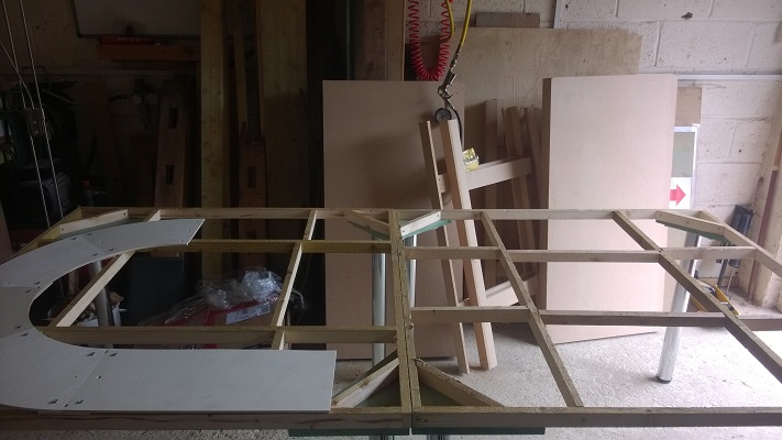

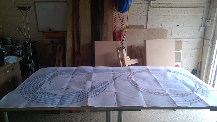

tak jsem se po navratu z CR, kde jsem neco malo nakoupil, hecl a zakladni ramy jsem si udelal sam (obr.1) :) Nakonec jsou z lati 4x2cm. Nohy jsou sroubovaci (delka 700mm a dole se daji nadstavit) a sehnal jsem je za 60,- Kc/ks. Obe casti jsou k sobe pridelane zavitovou tyci M10. :) Akorat premyslim, co dat nahoru? Moznosti jsou bud preklizka a nebo MDF desky (o neco levnejsi). Jak je to s hmotnosti zatim netusim. Budu muset do obchodu to zvazit :D Druhe dilema je, jakou tloustku? 3,6,9,12 a nebo 18mm? Ramy, ac vypadaji zoufale, tak prekvapive unesou i mne :D Vzadu na obrazku jsou ramy pro Drinov, ktere jsem si nechal delat. Ty maji drevene nohy o velikosti 1200mm, tak to snad klapne. Diky kolegovi Chameleonovi uz mame vytisknutou i prvni varku planku v meritku 1:1 (obr.2), pasuje to perfektne :D Zkusebne jsem si i postavil spiralu :D Na zaver jsem si udelal jednu pamatecni fotecku (obr.3) z Drinova, nez ho zase rozmontuju :D Vim, ze se mi budou nekteri zase smat, ale nemohl jsem odolat vyhybkam EW3. :D :lol: :mrgreen:

A já tě nepotěším :D :D .Ten rám je slabý na tu plochu.Hranoly 6,0 na 4,0 nebo 8,0 na 2,0.Vnitřní rošt má teprve 4,0 na 2,0. :wink: Ale na mě nedej.V době moderních technologií není co řešit. :lol:

milan ferdián píše:A já tě nepotěším :D :D .Ten rám je slabý na tu plochu.Hranoly 6,0 na 4,0 nebo 8,0 na 2,0.Vnitřní rošt má teprve 4,0 na 2,0. :wink: Ale na mě nedej.V době moderních technologií není co řešit. :lol:
Toz Milane, jak jsi to teda vyprojektoval? :lol: :mrgreen: Prostredek kazdeho ramu unese 90kg v miste, kde bude servisni otvor :D A to jeste ani nebyl poradne vrsek zpevneny deskou (preklizka a nebo MDF o tloustce 6,9,12 a nebo 18mm), to si jeste necham poradit. Jenom upresnim, ze v SN budou jako prestavniky serva a budou polozeny vedle vyhybky, takze nic pres desku nepujde :wink:
