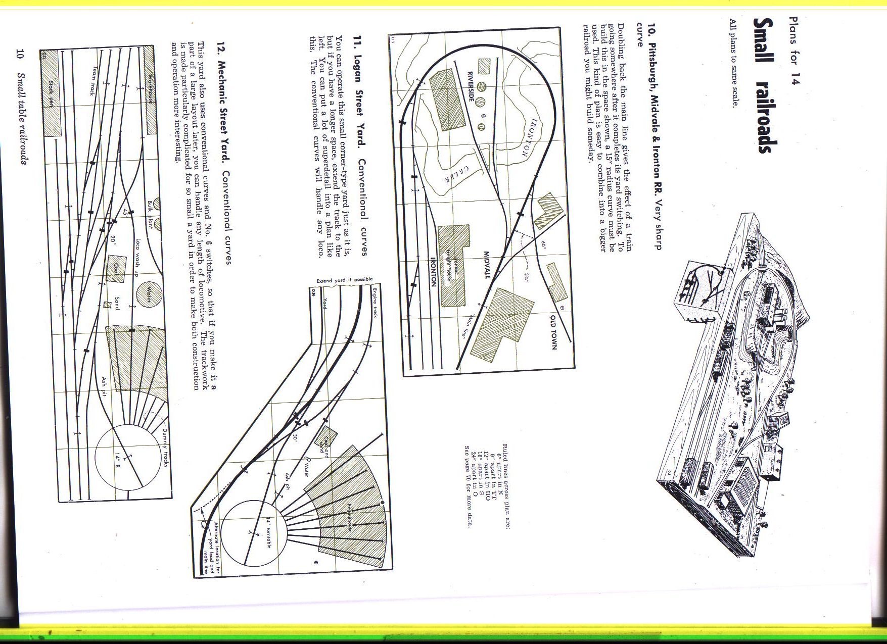

Příspěvekod milan ferdián » stř 19 bře, 2014 2:50 pm
boobika píše:Co by mi udělalo velkou radost, je zakomponovat spirálový tunel (něco ve stylu Kicking Horse Pass), ale nevím jak to tam zasadit.
Nejdříve,o co jde.
Re: N - usa kolejiště (pomoc s návrhem)
Příspěvekod milan ferdián » stř 19 bře, 2014 2:53 pm
101TRACK PLANS/LINN H.WESTCOTT/KALMABACH BOOKS/USA
Příspěvekod milan ferdián » stř 19 bře, 2014 2:55 pm
101 TRACK PLANS/LINN H.WESTCOTT/KALMBACH BOOKS/USA
Příspěvekod boobika » stř 19 bře, 2014 6:07 pm
Jj, to je ono - horní a dolní tunel.
Jinak plánky jsou super, inspirace se najde.
Díky moc
