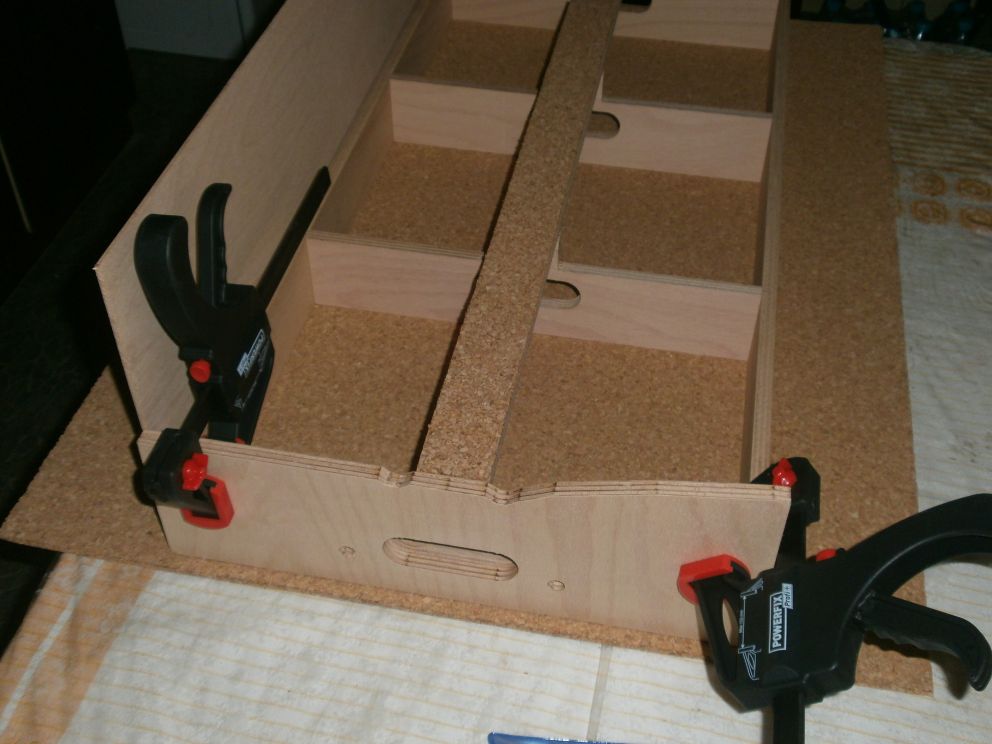

Malý pokrok.
Stavba prototypu se trochu protáhla, zejména kvůli shánění nářadí a pobíhání mezi vymrzlou dílnou a "montážní halou". Zatím je to sešroubované bez lepidla, protože vznikl menší problém s korkem - v plánech byl 4mm, v Hornabachu měli za neodolatelnou cenu plát 5mm.
Jsou dvě možnosti: A) rozebrat to a všechna žebra shodit o ten milimetr. B) našroubovat čelo o milimetr výš.

Příspěvekod rawen » sob 14 pro, 2013 6:43 pm
Tak máme čela. Padla na ně celá plotna překližky, tedy máme zásobičku. :D
Nakonec se to frézovalo na CNC routeru, takže tvar podle výkresu, akorát hrany je potřeba líznout šmirglpapírem.
Edit: Dodány fotky. Na fotce je čelo ke kostře přiloženo podle oka a kvůli silnějšímu korku zdvižené kousek nad základnu. Asi to tak nechám.
