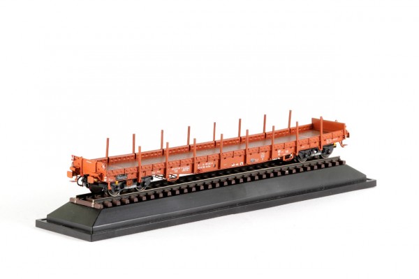

Nemáte někdo zkušenost s tímto výrobcem? s cenami, kvalitou?
Zaujalo mě v jeho nabídce toto: http://www.jmpkmodell.com/products/res-11/

Moje zkušenost je z modely aut HO - resinový odlívaný stavebnice, nevybočující ze standardu u malosériového výrobce obvyklých - občas zkroucený rezinový díly, sem tam bublinka, hezký dekály, někdy přiložena tabulka s lepty. Např jeho Tatra 138/148 je suprová, Šikulové se s tou svou ex Igra pseudohračkou mohou jít bodnout....

Vidím dobre, alebo je na druhom konci ten voz pokryvený smerom nahor :shock:

Vidíš dobře a jest-li má stejný původ jako ty, které se řešili z kraje letošního roku v Zababově tak se ani nedivím.

Ano, vozy jsou ze stejného zdroje.

To jsou nízkopodlažní??? A jestli mají koncové osvětlení, mě připadá, že výztuhy uprostřed sbírají proud z kolejnic :lol:

prohnutí resinu je vykompenzováno dodatečně výztuhou z plechu.

Dnes jsem viděl na burze.
Vůz vypadal dost dobře. Bez prohnutí. Jen mi není jasné, jak takový "jemný" kovový rámeček dokáže vykompenzovat prohnutí odlitku.
Cena byla 890.- Kč za stavebnici.

výztuhu použiješ až to srovnáš v horké vodě,pokud je to prohnuté.
NE vařící z varné konvice.

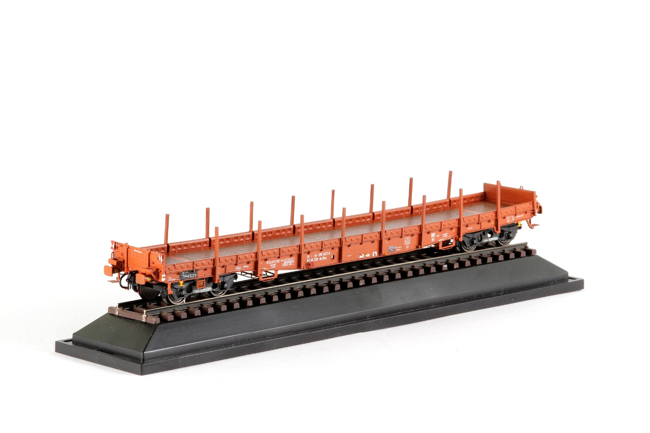

Zdravím, pustil jsem se do stavby modelu vozu RES 11, Na to že nejsem až tak zkušený modelář, tak se mě celkem povedl slepit. Největším úskalím bylo, že ve stavebnici byly přibalené stejné bočnice (tzn. že nebyly k sobě zrcadlově symetrické). Nevím jesli jsem měl pouze smůlu, že tam ty stejné bočnice byly přibalené omylem, nebo je to výsada všech stavebnic. Problém to byl kvůli tomu, že ty nízké postranice a zoznístění nejsou všechny stejně dlouhé a tím pádem by klancice byly na každé straně proti sobě posunuté o cca 2 mm.. Naštěstí ty sajtny jdou z bočnice celkem snadno odřeezat a musí se přemístit tak, aby zrcadlově seděly k protilehlé bočnici. Stejně tak je nutné posunout spodní držáky klanic a převrtat/přetmelit díry a díry pro kolo ruční brzdy.
Dále k modelu není žádný návod. To by mě pro stavbu nijak zásedně nevadilo. Stavba není moc složitá a s náhledem na postup stavby od pana Tempotaxi se to dá. Jediné co mě k modelu chybí je plánek rozmístění obtisků. Nemáte k tomu někdo něco? Na aršíku jsou i číslované, jenže mým okem je z aršíku nemůžu identifikovat. Děkuji.

Jakub749 píše: Nevím jesli jsem měl pouze smůlu, že tam ty stejné bočnice byly přibalené omylem, nebo je to výsada všech stavebnic.
Já měl stavebnice ok. Zde asi bude chyba, navíc nejedná se jen o bočnice, ale i další části , které nebudou sedět :D
