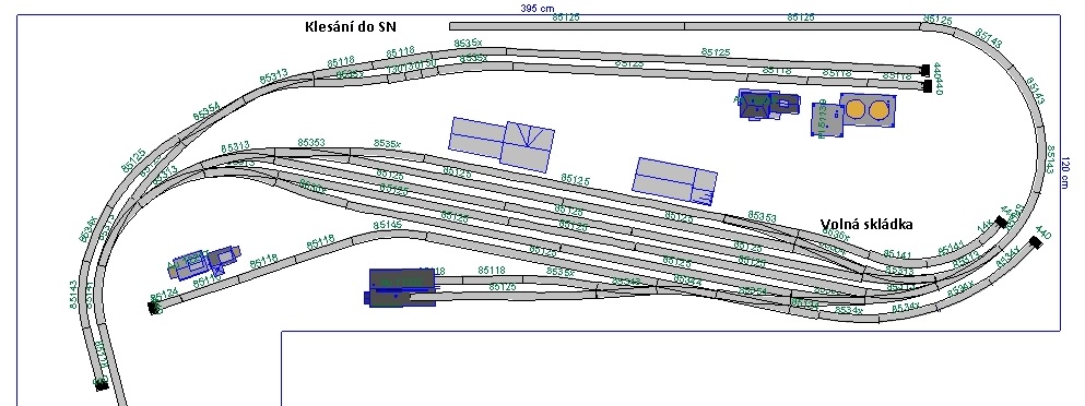

A teď by mi ještě někdo mohl poradit jak si mám z tolika nápadů vybrat :-). V mezičase jsem si hodil do WT Milanův návrh, jenom bez předávacího kolejiště, to se mi tam nechtělo vlézt. Michalův návrh se mi taky líbí, zajímavým a hlavně jednoduchým způsobem oživuje levou stranu kolejiště. Kdyby se tam doplnily SN... No rozhodně mám o čem přemýšlet.

Tak po delší odmlce vyplněné výrobou DCC komponent a přemýšlením, další verze. Inspiroval jsem se kolejištěm Podhůří ze zimní přílohy ŽM 2004. Původní řešení se dvěma koncovými stanicemi jsem doplnil vratnou smyčkou pod horní stanicí a dolní stanici jsem předělal na průjezdnou se sjezdem tobogánem do SN (další vratná smyčka). Délka staničních kolejí vychází v průjezdné stanici kolem 1900 - 2100 cm a v koncové cca 1700 cm.

Příspěvekod chameleon » pon 02 pro, 2013 9:25 am
tu koncovou stanici bych poupravil - přijde mi dost krkolomné kusé koleje zavážet po 1-2 vagónech s lokomotivou a pomáhat si vjížděním do výtopny... (můžeš vytahovat vagóny jen přes výhybku a ten kousek koleje před výtopnou a v ní...)
Nebo to máš schválně jako hlavolam? Pak bych ale čerpání pohonných hmot přesunul jinam..

Příspěvekod vpavel71 » pon 02 pro, 2013 6:44 pm
Tak jsem tu koncovou stanici trochu upravil.

Ahoj. Po delší přestávce kdy jsem rekonstruoval domek a získal tak prostor pro kolejiště se znovu ozývám. V mezičase jsem po večerech složil pár dekodérů pro serva a jiných elektronických blbostí.
Také Ježíšek stačil přinést Milanovu knížku s plánky segmentových kolejišť. Děti konečně omrzela jízda vlaku dokola a tak došlo i na přepracování plánku a jeho zjednodušení. Kolejiště bude tvořeno úzkým elkem, kdy SN bude ukončeno odnímatelným modulem vratné smyčky. (Případně několika rovnými moduly, které by se v daleké budoucnosti mohly táhnout po chodbě). Také mě napadla možnost časem připojit k úvraťové stanici odnímatelný modul s malým depem. Použité kolejivo bude PECO code 100. A teď prosím do mně :D , ať nakonec nepostavím nějakou blbost.
