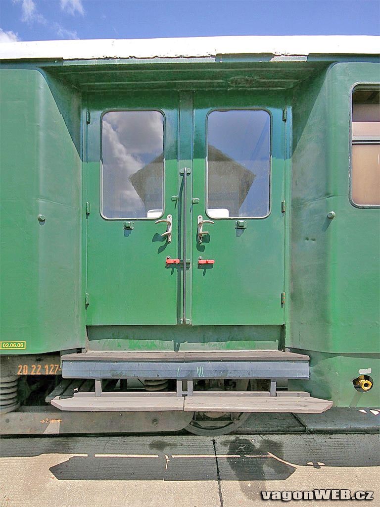

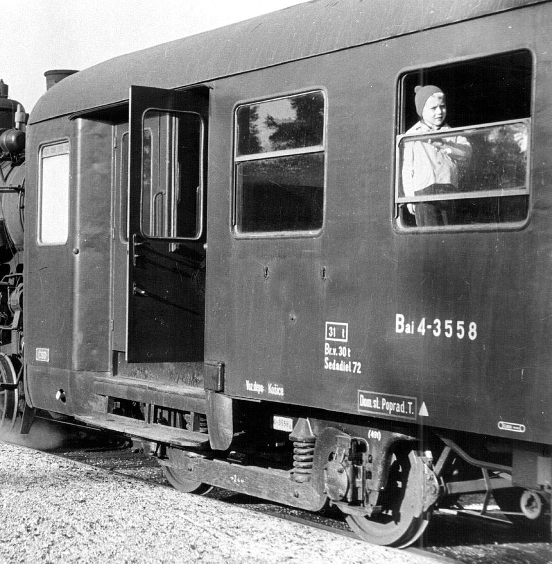

greenery píše:dovolil jsem si vypůjčit obrázek z vagonweb.cz a zesvětlil jsem stíny. Nějaká žebra nahoře jsou a zdá se mi jako by se strop od okapní hrany střechy ke dveřím snižoval (šikmý podhled), nebo je to klam?
Nesedí mi proporce oken dveří oproti modelu, nebo to se taky v čase mohlo měnit?

Příspěvekod Houmr » úte 03 zář, 2013 11:07 am

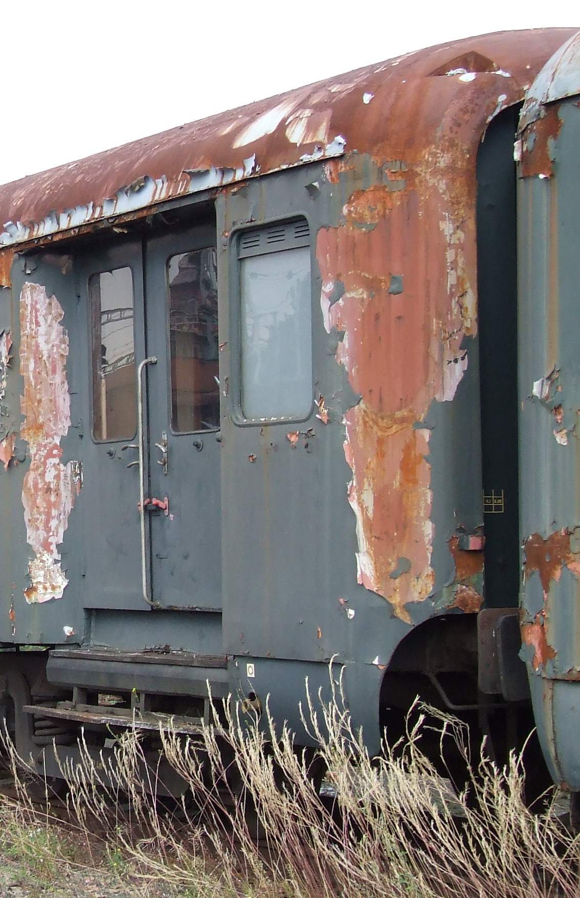

ReichenbergW píše:Ano to je správně. Jedna výztuha tam je, ale není tak masivní. Když se ale dveře otevřou tak tam vzniká minimální mezera - viz foto

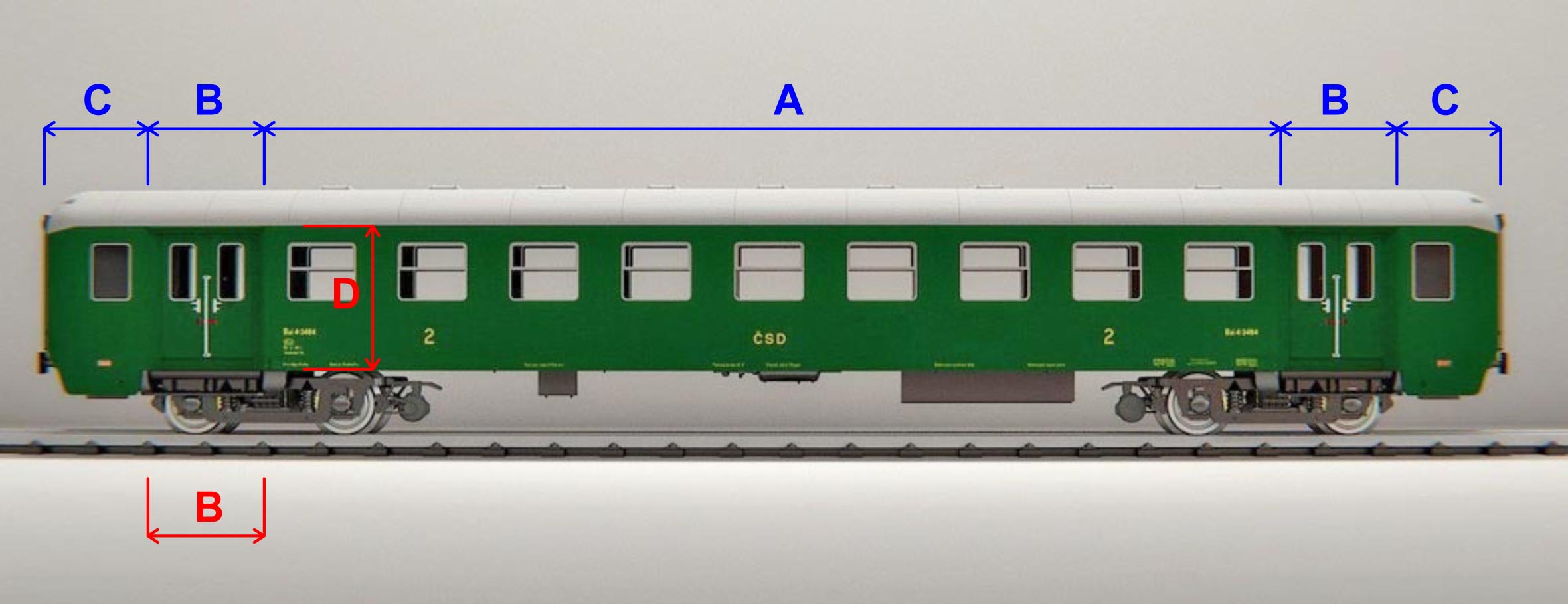

greenery píše:
TommyH píše:Pánové, vzhledem k tomu, že se Šikuli úzce spolupracuji sepište prosím někdo konkrétní požadavky na úpravy( nejlépe ve Wordu a pak PDF), co se Vám nezdá a já začnu diskutovat o úpravách přímo s majitelem.Děkuji, mail: hermansk@seznam.cz
díky za odezvu, hned využívám. Nevím co se s čím dá udělat, nejsem strojař, píšu za sebe, tak snad mě ostatní doplní. Beru to jako postřehy nezaujatého oka k modelu a shrnutí toho co tu zaznělo :D (jakže se tomu říká ? - konstruktivní kritika - no fuj velebnosti) a nečiním si nároky na správnost
1. Nezdají se mi proporce vozu ve vztahu ke dveřím. Řekl bych, že B ku D se ve skutečnosti skoro blíží čtverci - dveře, obzvlášť pokud tam není ten trámec, budou značně převýšené. Pokud je správně délka vozu, pak hapruje i vztah A ku B nebo C ku B. To se mi jeví jako nejzásadnější nedostatek - model má jiné proporce (charakter) než skutečný vagon (může být jen můj dojem) anebo existovalo více provedení
2. Zešikmení okapnice u čela vozu - měla by být vodorovně
3. Trámec nade dveřmi - neměl by být
4. Barva vozu
Pokud bude model čistě provedený, bude to i přesto pěkný kousek. Škoda jen, že tato diskuse neproběhla před rokem.

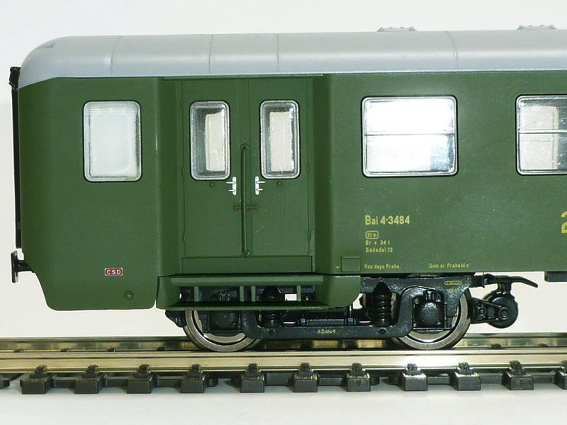

Příspěvekod Houmr » úte 03 zář, 2013 11:13 am
ReichenbergW píše:No to je slovo do pranice. Je to škoda. Víc očí vždycky víc vidí a tak "konstruktivní" kritika je především k tomu aby jsme si my všichni mohli pořídit modely jen co nejlepší. Tak pokud se dá ještě něco zvrátit a umožní to už daná technologie viděl bych to především na tyhle body:
- barva je jasně daná a nemá tedy s konstrukcí modelu co dělat, přesto na ní nezapomenout
- střecha, čelo a bočnice jsou svařeny v jeden celek, tedy na modelu spolu musí lícovat - viz foto. Pokud je střecha samostatný díl, bude vidět jen spára mezi nimi. Jak bude proveden nástřik mezi zelenou a šedou barvou určuje až šablona pro ten který model. Může se tedy stát a určitě se stane, že šedá nepůjde u novějších variant popisu dolů ale bude vodorovná, případně s obloukem stočeným ke střeše. Okap končí cca 30 cm za oknem WC. Dál už není nic než čistý plech.
- okna nástupních dveří jsou malá (úzká)
- ten spodní trámec rámu dveří tam nepatří. To ale znamená "vyhodit" ho z formy (tu doplnit) a protáhnout nástupní dveře až pod pod ten nízký. Včera jsem jim zasílal narychlo upravený obrázek jak by zhruba mělo vypadat.
Taky se mi spoje mezi plechy střechy zdají propadlé - byly svařené k sobě. Ale už mám asi vlčí mlhu před okem. Jinak nevím, dál není vidět.
Každopádně je smutný že se to musí řešit takhle...

Příspěvekod ReichenbergW » úte 03 zář, 2013 5:27 pm
Zdravím ve spolek, a jsem velice rád že to sune k lepšímu. Vypadá to dobře. Předpokládám že návalky a měchy budou univerzálně záměnné s ostatními vozy Da a Ba, kde taky zprvu měly nejprve měchy. To výrazně rozšíří množství možných popisových verzí. Nátěr střechy by měl sledovat konkrétní provedení vozu. Pokud by šly mírně rozšířit ještě ty okna u vstupních dveří, tak to bude super. Ještě kdyby jsme mohli vidět zbylé části vozu, tak to společně určitě dotáhneme .-) Modeláři a sběratelé vám to jistě oplatí dobrým nákupem. Díky!

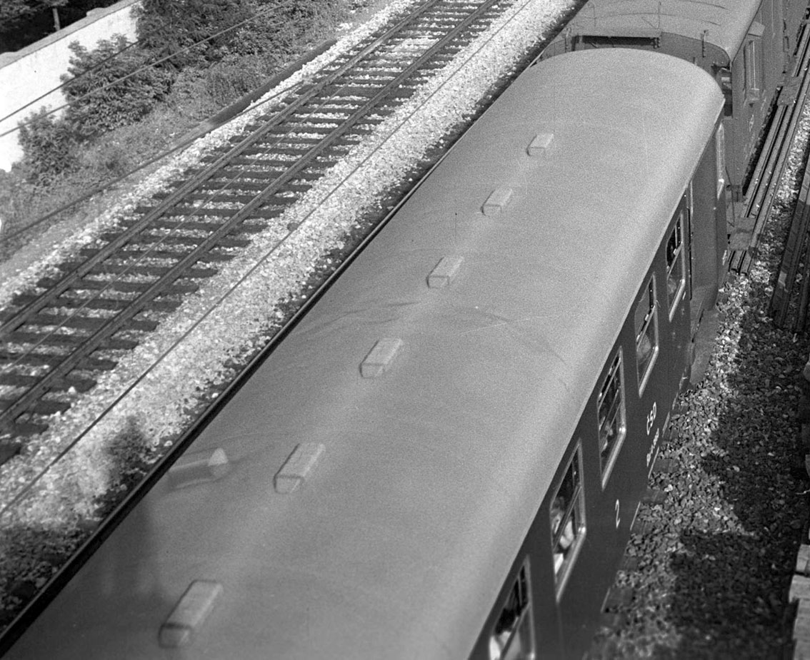

Příspěvekod ReichenbergW » úte 03 zář, 2013 5:39 pm
Ještě něco málo k měchu a střeše. Měch by měl mít stejnou konstrukci jako byl na vozech Da, a plánovaných Ba (evt. BRa a Bac) a ideální by bylo aby byl vzájemně záměnný s návalky, s čímž se předpokládám počítá. Jinak střecha by měla být více hladká, spoje určitě neměly tolik spáry do hloubky.
