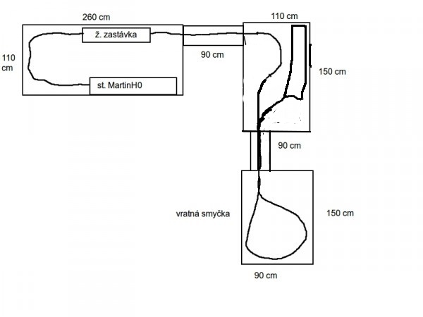

forex píše:
milan ferdián píše:
forex píše:Kdyz tam ma pred tim koncovou stanici planovanou,tak tam toho moc nevyreze a nebo jsem Te Milane nepochopil uplne spravne :P
Ja uz ve svem pripade konstruuju nejake vznasedlo ..zatim jen v hlave
Ale vždyť jsem psal přehodit oblouk v tunelu s koncovou stanici.
Sorry, uz sem to pochopil......bohuzel u me to tak nejde,ja to mam zapraskane i u predni hrany....:) :D :D :D Teda budu mit, ted tamtudy lezu po konstrukci :D
Mimochodem, nebude problemove porad vyndavat ty prechodove mosty u dveri
Ohledně toho vyndávání mostu, prostě bude muset osoba před vstupem zaklepat a já most vyndám. Taky mě napadlo, že udělám most na pant.
Měřítko TT, epocha: V./VI.
DCC

Příspěvekod RadekH0 » pon 12 srp, 2013 6:50 pm
milan ferdián píše:Takto.A výřez je v tom oblouku.
To vypadá docela dobře.

Příspěvekod milan ferdián » pon 12 srp, 2013 7:05 pm
Tak se v pohodě dostaneš v koncový stanici skoro všude a doporučuji,jestli to samozřejmě půjde koncovou stanici kapku výše.

Příspěvekod RadekH0 » úte 13 srp, 2013 7:02 am
Akorát by byl problém s neustálím zapojováním a odpojování té výhybky co je na vyjmutelné části. Výhybka by musela být na vratné smyčce a odstavná kolej by musela být obráceně.

Příspěvekod milan ferdián » úte 13 srp, 2013 7:21 am
Jenže staré plechové PIKO nemá obloukové výhybky.I tak budeš mít co dělat,aby jsi smyčku zakomponoval do toho malého prostoru.

Příspěvekod RadekH0 » úte 13 srp, 2013 7:55 am
Tak napojí přechodku a smyčku udělám z flexi koleje.

Příspěvekod RadekH0 » úte 13 srp, 2013 10:31 am
Šlo by to tak, nebo je to blbost :?:

Příspěvekod milan ferdián » úte 13 srp, 2013 10:34 am
RadekH0 píše:Šlo by to tak, nebo je to blbost :?:
Vem papír,tužku,tabulky a spočítej zda ti vyjdou dvě výhybky se smyčkou do daného prostoru.

Příspěvekod RadekH0 » úte 13 srp, 2013 12:55 pm
Tak nakonec to nevychází :(

Příspěvekod RadekH0 » úte 13 srp, 2013 1:03 pm
A co to udělat takto?
