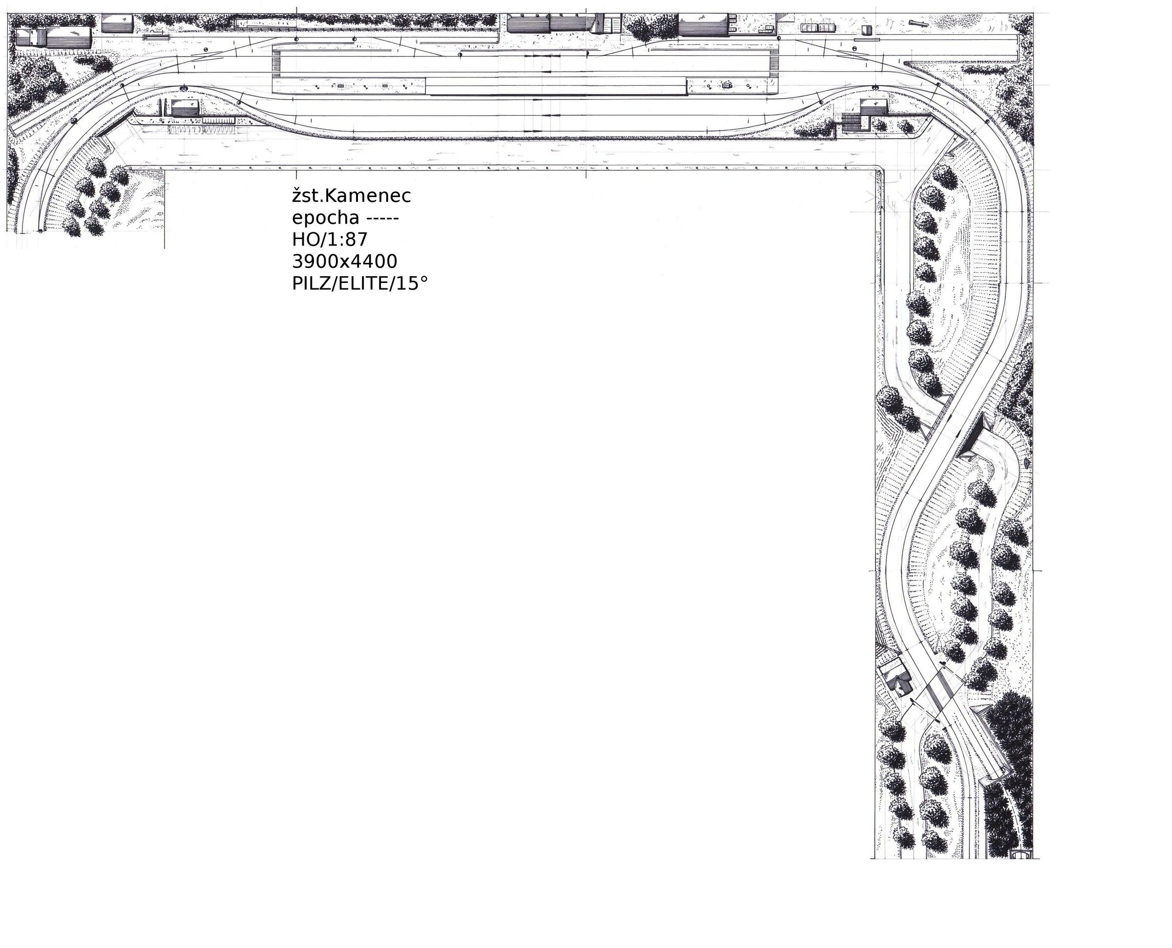

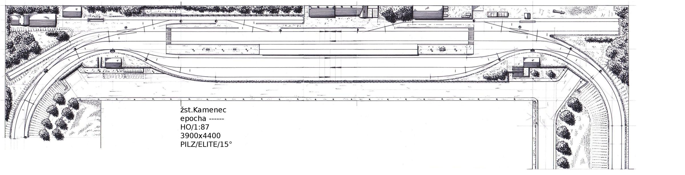

žst.Kamenec_epocha -----_HO/1:87_3900x4400_PILZ/ELITE/15°
Jsou kolejiště spletitá a jsou kolejiště velmi jednoduchá.Tento vznikající návrh kolejiště se řadí mezi ty velmi jednoduchá a mají styl našeho zesnulého modeláře MartinaHO :wink: Nalevo je rozdvojení hlavní a vedlejší trať a napravo je falešná dvojkolejka.Staniční kolejiště je jednoduché a koleje na hlavní trati spíše slouží jen pro křižování nebo předjíždění vlakových souprav.Ostrovní nástupiště je zde vloženo z důvodu křižování osobních vlaků jejich délky ,vozy "Y".
Pod kolejištěm je dráha pro auta system FALLER CAR.Konce autodráhy jsou schované pod zhlavími stanice.

Příspěvekod depo201 » čtv 30 kvě, 2013 11:59 am
Moc hezký námět Milane, něco podobného bych rád doma jednou postavil. Kolejiště kolem stěny, poměrně hustě zakolejené na množství užitné plochy.
Osobně bych si ho lehce poupravil (zjednodušil) a těším se na pokračování :)

Příspěvekod milan ferdián » čtv 30 kvě, 2013 12:48 pm
depo201 píše:Moc hezký námět Milane, něco podobného bych rád doma jednou postavil. Kolejiště kolem stěny, poměrně hustě zakolejené na množství užitné plochy.
Tak zjednodušit to jde,ale už tak je to dle mne minimum.Ano,dala by se zrušit kolej s remízou,kolej volné skládky a odstavná kolej pro přípojný vůz k motoráku.
