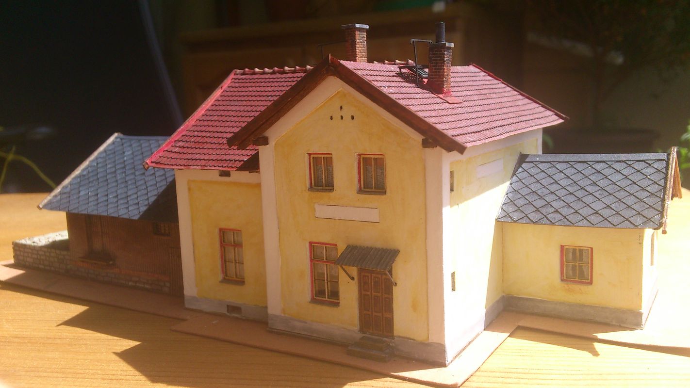

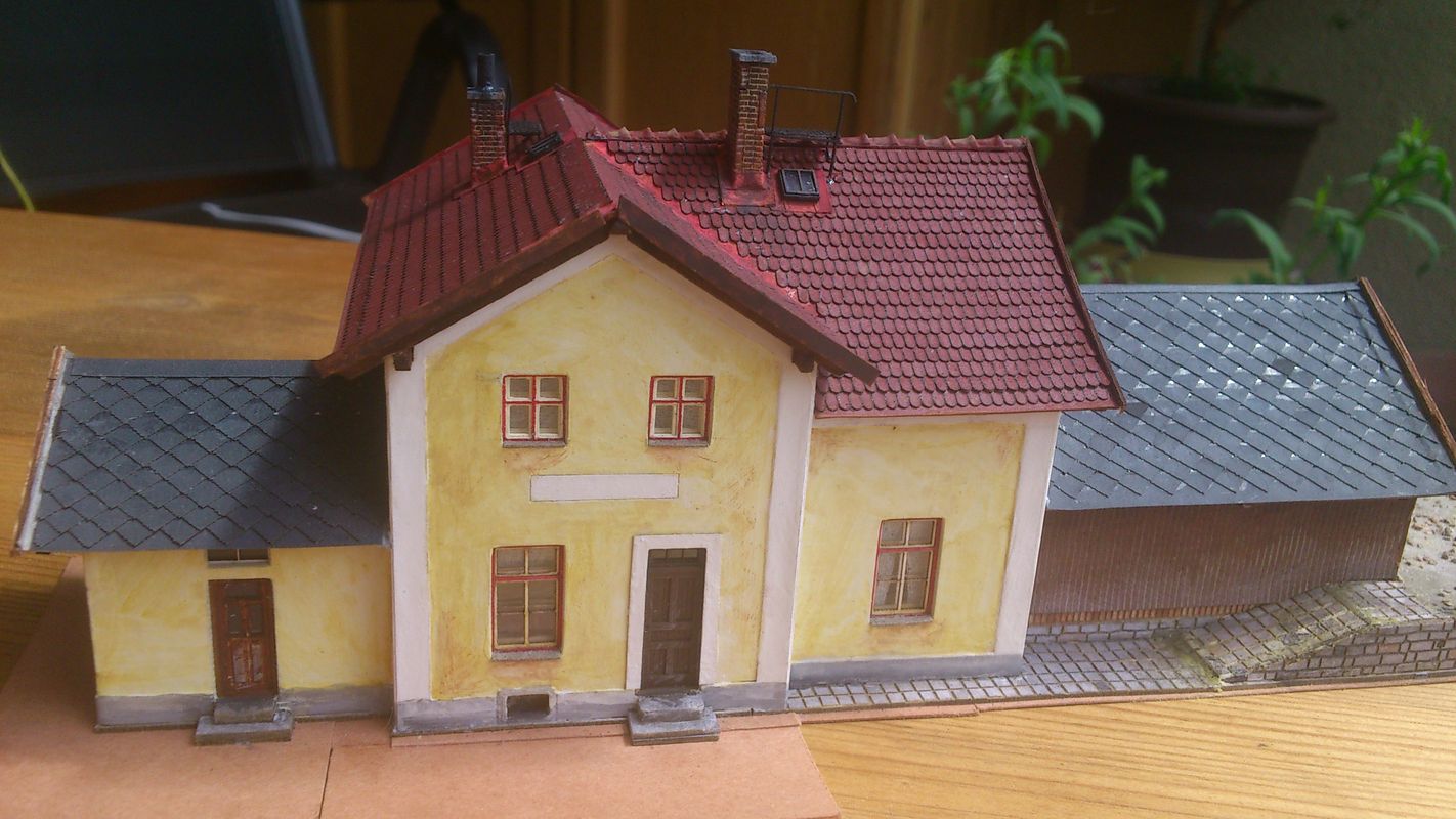

Tak jsem stavebnici zakoupil a s úpravami jsem si model nádraží postavil. Ještě není úplně kompletní (podle mých představ), ale pracuje se na tom a dokončím ho, jakmile dostanu díly navíc, o které jsem výrobce požádal.
Zatím tedy model vypadá takhle. Stavěl se výborně, ačkoliv v TT jsou některé díly proklatě drobné a jemné (například stavba komínových lávek). Jedinou drobnou závadou byl jeden asi o milimetr širší lesénový pás rámu průčelí. Chybka se dala snadno opravit a výrobce jsem na chybu upozornil, takže předpokládám, že bude brzy opravena.

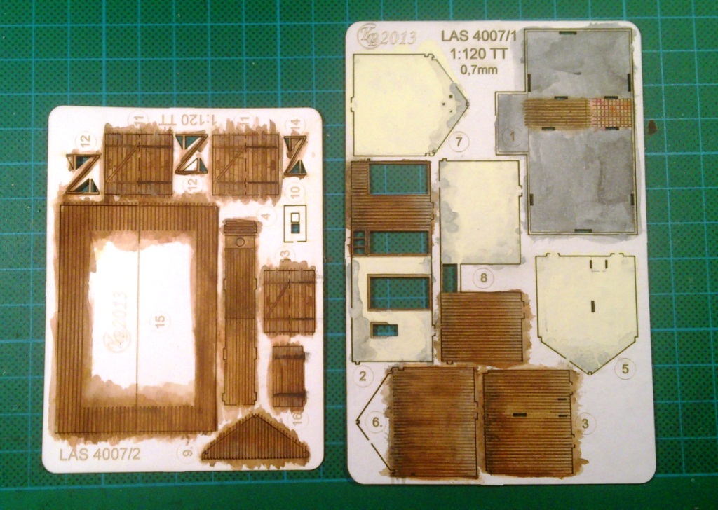

Milane, jak kdy... Když se mrkneš na můj blog, je tam vidět, že třeba tu podružnou budovu jsem maloval rovnou na kartonky s ještě nevyřezanými díly...
U nádraží už mi to přišlo víceméně jedno, protože by se pak stejně musela přetírat nároží budovy... a pokud nevlepím okna do stěn ještě v rozloženém stavu, nic tomu natírání vcelku vlastně nebrání. A když je to ještě před osazením střechy, je ten nátěr vlastně ještě bez rizika. Takový je tedy aspoň můj názor.
