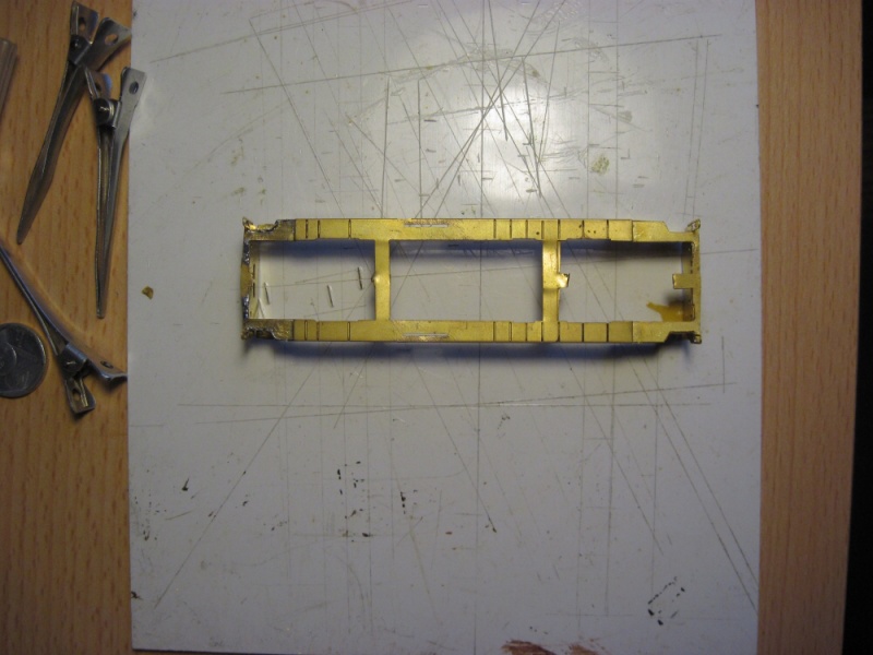

Nemáte někdo, prosím, zkušenosti se stavbou tohoto modelu??? Již druhé odpoledne si hraju teprve se základním rámem loko a ta čela vůbec nesedí. Jde sice o desetiny, aly ty tam jsou navíc - horší než kdyby chyběly. Výrobce např. neřeší v místě styku dvou plechů na sebe kolmých, který má přesahovat přes místo jejich styku a jiné chuťovky. Především by mě zajímalo, jakým způsobem řeší výrobce mírné pootočení schůdků u čela lokomotivy směrem dovnitř rámu. Ať dělám co dělám, tak na jedné straně toho dicílím a na druhé jsou schůdky rovnoběžně s rámem (myšleno vlevo a vpravo na jednom čele loko)... Mimo to nepasuje čelník přesně do rámu a je potřeba opět pilovat :oops: Místo toho, aby měl člověk radost z díla, mi bytem prochází jedna noční sociální pracovnice za druhou :D

A zde je zbytek leptu:
Mimochodem, zjistil jsem další nesrovnalost ve stavebnici. Schůdek v rámu na stanoviště není vybraný, nýbrž zahloubený - viz foto skutečného stroje. To ovšem půjde celkem snadno napravit... :)

Tak po celodopolední anabázi, která byla komplikovaná díky rozpracovanosti modelu, se mi povedlo opilovat patřičná místa a na jedné straně loko mám již vyhráno. Povedlo se docílit i zkosených schůdků u čela loko směrem dovnitř. Teď ještě upravit tímto způsobem ochoz u zadního představku... :( Obrázky berte s rezervou, je to teprve na hrubo začištěné :wink:
Jinak jsem objevil další nepřesnost a ne malou. Zkušebně jsem si naohýbal dlouhý představek, abych jej mohl zkusit usadit na své místo. Zjistil jsem, že naohýbám-li jej podle naznačeného rýhování uvnitř ohybu, je o cca 1,5 mm širší než by měl být. Nezbývá tak, než si s tím pohrát a čelo "vytáhnout" trochu dopředu. Trochu už jsem to porovnal, ale je stále ještě asi o 3 desetiny širší než místo pro něj určené v rámu... :roll:

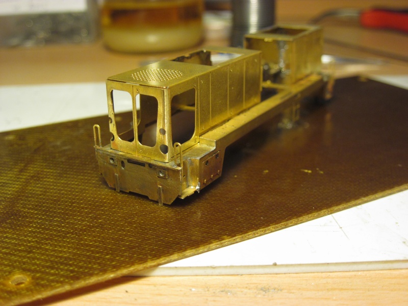

Stavba zubačky úspěšně pokračuje. Zadní představek je již přiletován k rámu, přední je na rámu zatím jen naaranžovaný kvůli fotce. Je třeba ještě začistit zadní čelo po jeho úpravě (zapuštění podlahy více do rámu, aby šel vůbec osadit představek) a samotné přiletování představku, kde mi místy trochu cínu uteklo...
Jak jsem psal v minulém příspěvku... Představky jsem naohýbal tak, aby na šířku seděly, ale je to vidět škvírou na obou čelech nahoře (v místě, kde bude sedět plastová střecha). Tyto škvíry nejspíš vyplním po zaletování dlouhého představku do rámu měděným drátkem a upravím do patřičné podoby...

Po krátké přestávce jsem se znovu pustil do rakušanky a znovu jsem si hezky zanadával. Budka vůbec nesedí :( Zevnitř je špatně proleptaný ohyb stěn budky. Ten má být v úrovni výšky kapot, ale třeba na bocích budky to proleptané pro ohyb vůbec není... Čelní okna jsou také špatně. Jak rozměrově, tak tvarově (příliš vysoká - až pod střechu) a nepasují k představkům. Představky nemají zkosenou horní desku ze strany budky směrem dovnitř. Okna zde nejsou kolmá na boky představků, ale jsou šípovitě pod malým úhlem posazená dovnitř představků. Nakonec to dopadlo tak, že jsem odříznul čelní okna stanoviště strojvedoucího a budu je pilovat z plechu. Jak čelní okna dopadla je patrné z fotek. Vršky představků jsem lehce opiloval, aby okna tvořila onen "šíp" směrem do představků. Boční okna jsou na fotkách zatím ohnutá "bajvoč" a přijdou ještě doladit. Na řadu přišel i schůdek v rámu pod stanovištěm strojvedoucího, o kterém jsem se zmínil již dříve. Ještě bude potřeba mu dodělat "záda"... Veškerá místa po letování nejsou dosud začištěna, proto leckde vykukuje trochu cínu. Tady je pár fotek ze současné podoby:

Čelní okna jsou na hrubo osazena :) Schválně, jaký jsou lepší??? :D Díky tomu, že pohled na skutečnou zubačku je trochu z podhledu, tak ta okna tolik nevyniknou jako vlevo na připraveném dílu modelu. Fotku skutečné loko jsem však přiložil kvůli horní partii oken, kde je rozdíl markantní...
