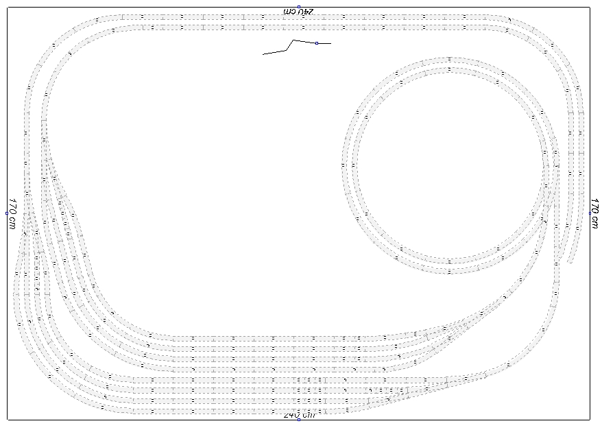

Upravený návrh inspirovaný chameleonem.
Přípojná stanice má 4 dopravní a 1 manipulační kolej, koncová 2 koleje dopravní a 1 kusou manipulační. V tunelu je kolejová spojka umožňující provoz s i bez SN. Skryté nádraží se čtyřmi kolejemi je v hloubce -10 cm pod hlavní stanicí a je přístupné pomocí dvou tobogánů o jedné smyčce napojených na kolejovou spojku. Elektrické zapojení stanice je možné jen s pomocí páčkových přepínačů naplánovat na 3 regulátory při použití SN (bez SN stačí 2) - obdoba SZZ 1. kategorie (mechanické ZZ).
Minimální poloměr na hlavní trati je R353, na lokálce R310, stoupání max. 37 promile do výšky 10 cm nad základní rovinu.

Tak jsem zkusil ještě dva návrhy. Problém s budovou přípojné stanice vně panelu je ten, že kolejiště lokálky je na opačné straně než sama budova. Tudíž dlouhý osobní vlak, který stojí na 1. staniční koleji, dělí de facto stanici na dvě části a cestující nemají jak přejít k motoráku na opačné straně (obrázek 1). Pokud tratě obrátím, musí zase lokálka překonat hlavní trať mostem (obrázek 2). Otázka je, co je lepší. Pokud bude staniční budova na vnitřní straně staničního kolejiště jako na původním návrhu, bude zase blízko prostředního oblouku lokálky. Je otázkou, co z těch tří návrhů je vlastně lepší. :?:

Příspěvekod greenery » pát 15 úno, 2013 7:22 pm
Varianta s mostem je jednoznačně lepší.
greenery
Příspěvky: 1068
Re: Návrh kolejiště TT
Příspěvekod Rozsíval Jaroslav » pát 15 úno, 2013 7:36 pm
Co bys řekl na variantu dle tvého posledního obrázku, kde by jsi s lokálkou nepřešel po mostě, ale vedl by jsi ji rovnoběžně podél zadní hrany kolejiště, zavést ji do tunelu, v něm pravou zatáčku půl kruhu,
vyjet z tunelu a dál pokračovat v pravé zatáčce až k horní stanici, jak jsi to měl na obrázku.
Získáš tak místo uprostřed kolejiště, Pro někoho může být nevýhoda, kdy se na lokálce ztrácí vlak z dohledu.
Je to jen možnost, konečný stav závisí na tobě.

děkuji všem kolegům kteří přispěli svým návrhem kolejiště a chci se s vámi podělit o finální návrh.
Chci za něj poděkovat tímto Tomáši Lajblovi který si se mnou poměrně užil. :D
Jsem s plánem velice spokojen a poprosím ještě kdo má zájem o komentáře k němu.
Z mého původního plánku nezbylo naštěstí nic :-). Poslechl jsem vaše a Tomášovi rady, dali jsme to dohromady s tím , co jsem od plánku očekával
a vznikl tenhle plán. Takže jestli chcete můžete se k němu vyjádřit..

Netušil jsem,že Menhartice II se dají použít i zde :wink: .Dotaz je,soupravy na dvojkolejce jen krouží :?: Tomáš opět na jedničku.

Milan správně poznal část svých Menhartic II :-)..natolik se mi líbilly, že jsem je chtěl spojit s Tomovým plánkem.
Měl jsem totiž k dispozici větší prostor než Menhartice II vyžadovaly. Takže vlastně musím přidat ještě dík tobě Milane za tvoje Menhartice II :-D
Jinak jak co bude fungovat ještě s Tomem řešíme.
Slíbil mi ještě navrhnout :-) schéma zapojení jednotlivých úseků, závislostí výhybek a pod. a tím vlastně provozu.

Ahoj, kolejiště je přístupné ze všech stran? I tak je vzdálenost od kraje k horní stanici docela veliká a budou se tam blbě čistit koleje. Jinak je to moc pěkné.

Kolejiste je moc pekne, budeme stavet neco podobneho :) Ja jsem akorat chtel mit dlouhe koleje v SN, tak misto dvou vedle sebe mi to Tomas hodil na patra :D Jinak jestli jsem dobre pocital, tak prostredek je vzdalen od jednoho kraje 120 cm a od druheho 85 z kazde strany. :) Takze asi bude nejlepsi zacit delat krajinu odprostredka a nebo vymyslet do stredu pristup jinak. Mozna ta horni stanice by mohla byt odklapeci :) Jirka
