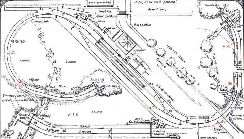

Následoval prodej starého "plechového" kolejiva, nákup výhybek Tillig, flexi kolejiva, výroba lamp.... Čas plynul a já nebyl schopný začít stavět vlastní panel. Sestrojil jsem pouze základní rám o rozměrech 230 x 140 cm a ten , pro nedostatek místa, zavěsil ke stropu. Spouštím jej ručním navijákem ukotvený ve zdi. Chtěl bych panel začít budovat , ale problém je v tom, že mám veškeré kolejivo nakoupené dle starého plánku od Zeuke "Plány kolejišť" č. 17 (viz obrázek). Cílem kolejiště, vzhledem k tomu, že jeden ze synů je zdravotně postižený, je jednoduchý, neautomatizovaný provoz 4-5 nezávislých souprav a drobný posun. Kolejiště musí být výhradně analogové, k ovládání mám připravené pulsní regulátory. Výhybky Kuehn ( místo původních Tillig ), přestavníky Peco, profilové flexi kolejivo. Jednoduchosti musí odpovídat i panel -
spínání kolejových úseků páčkovými přepínači, stejným způsobem řešeno i ovládání návěstidel. Ovládací panel musí být naprosto srozumitelný, bez vzájemných závislostí.
Chceme se soustředit hlavně na vzhled krajiny a věrné napodobení vzhledu vozidel a budov. Digitální provoz je vyloučen z finanční důvodů a složitosti ovládání.
Prosím o posouzení plánku, navržení případných úprav, připadně komplexní návrh nového panelu o stejných rozměrech (240 x140) včetně el. zapojení a rozvržení izolovaných úseků. Vaše komplexní návrhy a plány uspůsobené mému požadaveku jsem ochoten i uhradit. Omlouvám se za dlouhý úvod a pochopení. Předem děkuji

Myslím, že sám víš nebo cítíš, že "starý plánek Zeuke" není to, co by odpovídalo dnešním době a současným možnostem.
Začal bych tím, že bych si prošel plánky Milana Ferdiána, a vybral si takový, který:
a) se mi líbí
b) je o trochu menší, než plocha kterou mám k dispozici (může být i z jiného měřítka, pak je třeba, aby byly rozměry v přepočtu měřítek "odpovídající") - nebo ho jde na moji plochu nějak natočit/ohnout.
c) tento plánek byhc pak mírně upravil na svoji plochu a své potřeby

tak k tomuto planu poviem len jedno - vlakodorom jak hovado, myslim ten hned prvy plan

Ano vlakodrom ako hovado, ale ma svoje kuzlo v tom, ze je stale vidiet vlaky...

Škoda že odkazujete na knihu od Milana, která se podle vás už nedá sehnat. To jsem propásl. Nicméně děkuji za předchozí rady. Neodpustím si ale upřesnění. Mně ani synům nevadí že to je vlakodrom :) . Dokonce jsem to uvedl v mém úvodním příspěvku, že nedbám na napodobení skutečného provozu ani na modelovost provozu dle modelářských přísných kritérií. Jde nám o to aby vlaky byly co možná nejvíc vidět - jak správně pochopil twiido, aby se na ně dalo hodně dívat. Má prosba spočívala v tom, jestli byste dokázali vyjít z uvedeného " vlakodromu" a jen třeba upravit hlavní stanici, zhlaví a podobně. Navrhnout izolované úseky tak aby provoz více souprav byl jednoduchý, a co nejvíc manuálně ovládaný. Popřípadě navrhnout podobný na stejném základě. Bylo mi jasné že plánek je "morálně" zastaralý. Určitě si projdu plánky od MF, tom je také dobrý nápad, ale stavbu úplně nového plánu si nechávám jako poslední řešení. Současně se ptám zda by byl někdo ochotný překreslit plánek do Wintracku 8, kolega by mi pak udělal příslušné tisky. Také sem zkusím dát za čas fotografie našich " předělaných" vozidel a podrobit je vaší kritice :)

Příspěvekod Jarda H. » úte 05 úno, 2013 10:14 pm
Myslím, že je zbytečné tazatele tlačit do plánků Milana F. ! Zjevně mu vyhovují vlakodromy typu DDR, PIKO, staré plánky pana B.Vlčka, viz jeho vlastní vyjádření ....
peterson píše: ..... nedbám na napodobení skutečného provozu ani na modelovost provozu dle modelářských přísných kritérií. Jde nám o to aby vlaky byly co možná nejvíc vidět - jak správně pochopil twiido, aby se na ně dalo hodně dívat.
Kolejště Milanova :lol: typu - SN, lokálka, koncové nádraží, systém provozu odněkud někam - zkrátka není cílem. Proto jsou asi diskuze a rady tímto směrem vcelku zbytečné - pokud se nenajde někdo, kdo sem hodí plánek ala DDR, který tazatele osloví ?! Kolega lajblt pomůže s překreslením do WT a pokud to budoucímu tazateli vyhovuje .... Snad nebude v budoucnu zklamán ?!
PS : a přitom existuje tolik plánků, kde vlak jede krajinou (a ani ten posun tam není malej) ....

Příspěvekod czhunter » stř 06 úno, 2013 7:58 am
Já myslím, že ten poslední plánek je super.
I kdybys to větší místo co máš použil k většímu nádraží a odhalení "falešné dvoukolejky" - nebo jejímu delšímu vedení krajinou, i kdybys to udělal bez skrytého nádraží (ale rozhodně bych si tam na něj nechal místo) ... i tak je to 100x kvalitnější plánek, než ten Zeuke.
Minimálně v něm není fetišistická úchylka na mosty a minitunely.
