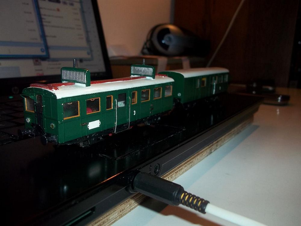

Pridám sem pár fotiek mašín z mojej dielny, zameranie je na druhú epochu, teda pary a motoráky. Možno to niekho bude zaujímať :-)

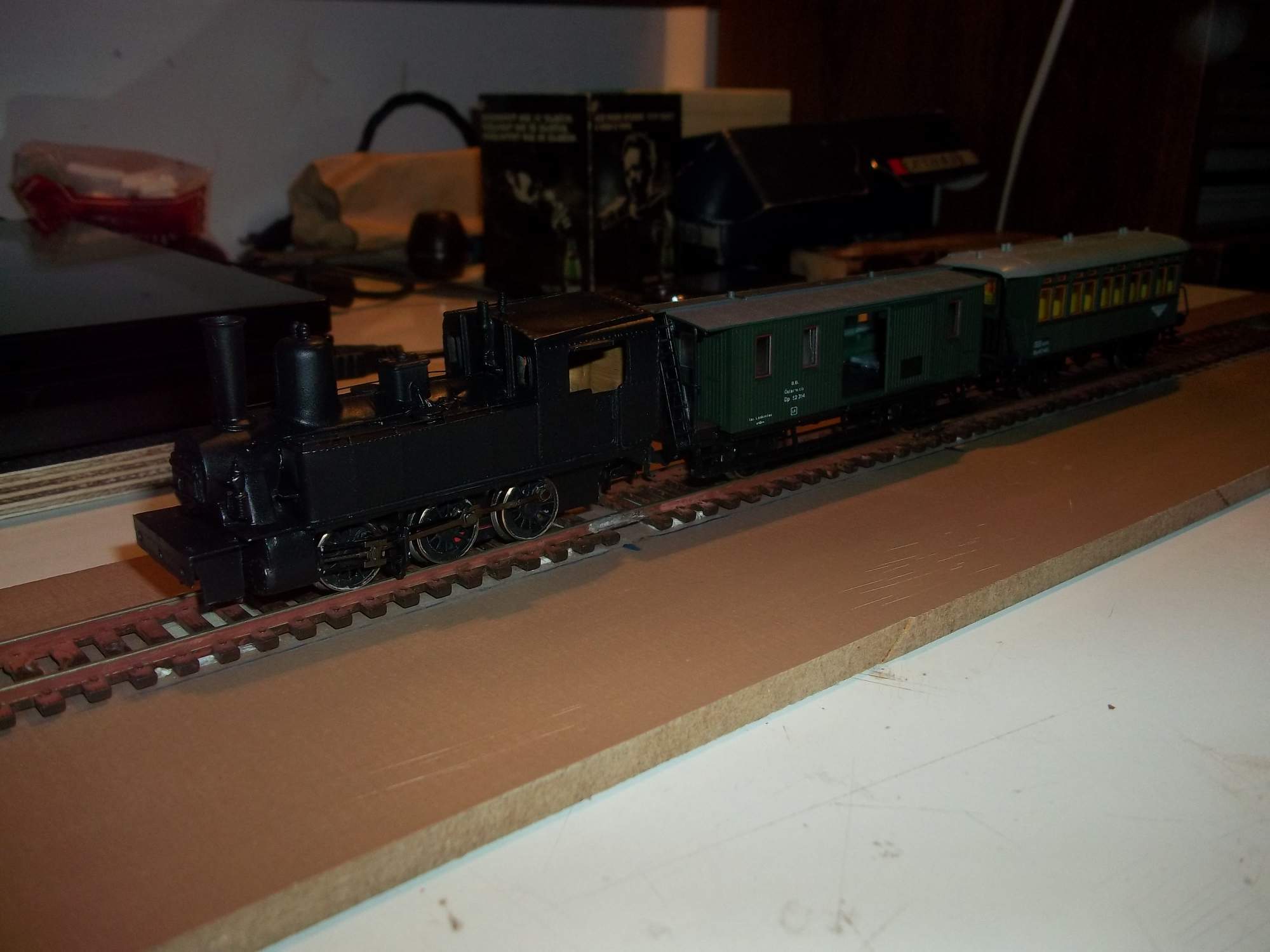

Tak za prvé by tu bol motorák M130.1 s prívešákom CDlm, postavené sú z leptov od Kubera, pojazd je ROCO:
pár dalších fotiek je tu:
http://juroh0.rajce.idnes.cz/M130.0_CDlm32_CSD/
http://juroh0.rajce.idnes.cz/M130.1_CDlm32_CSD_2/

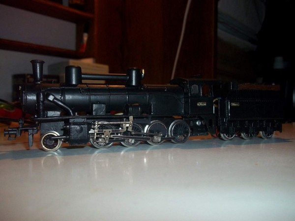

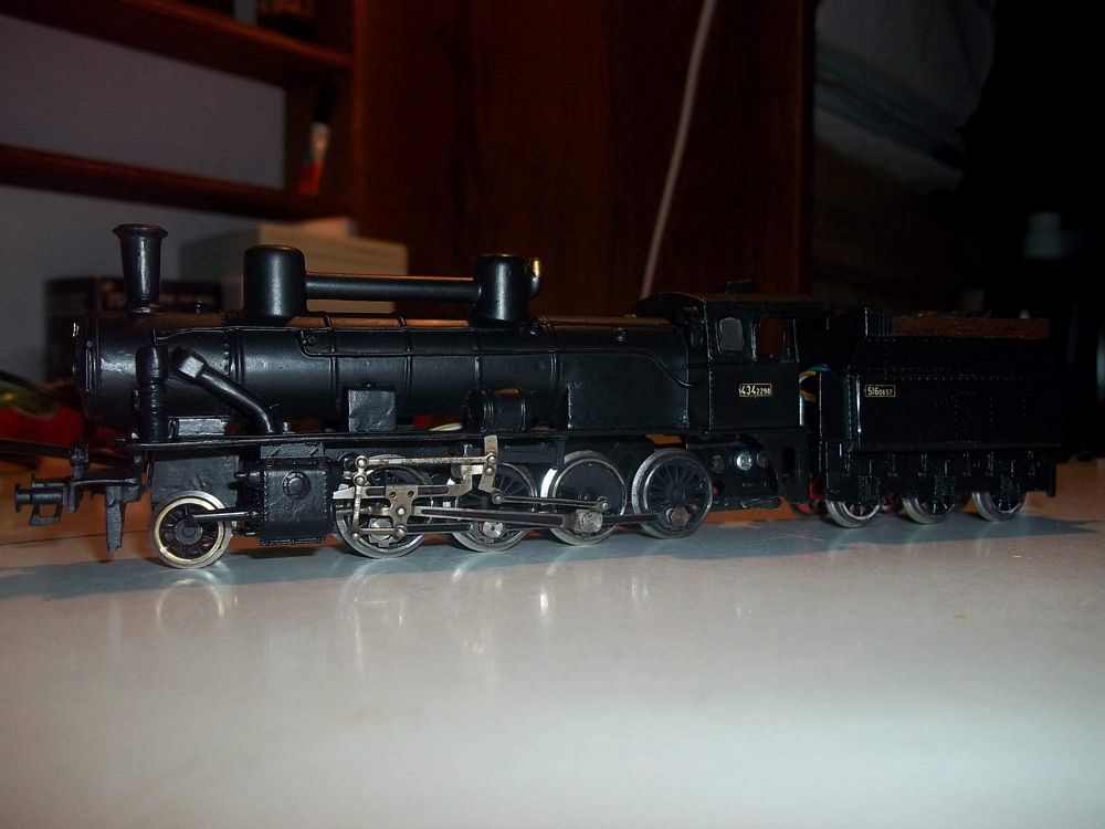

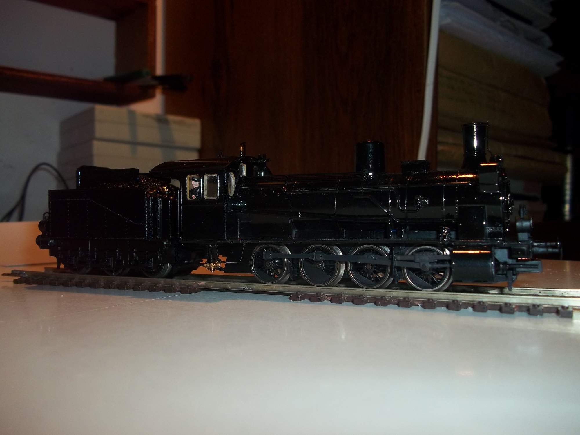

Za druhé by sa našla parná mašina 434.2, pojazd je zo starej BR55 od Pika s vymením motorom, postavená je z odliatku od Číža.
http://juroh0.rajce.idnes.cz/314.3_434.2_CSD/

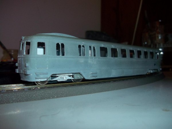

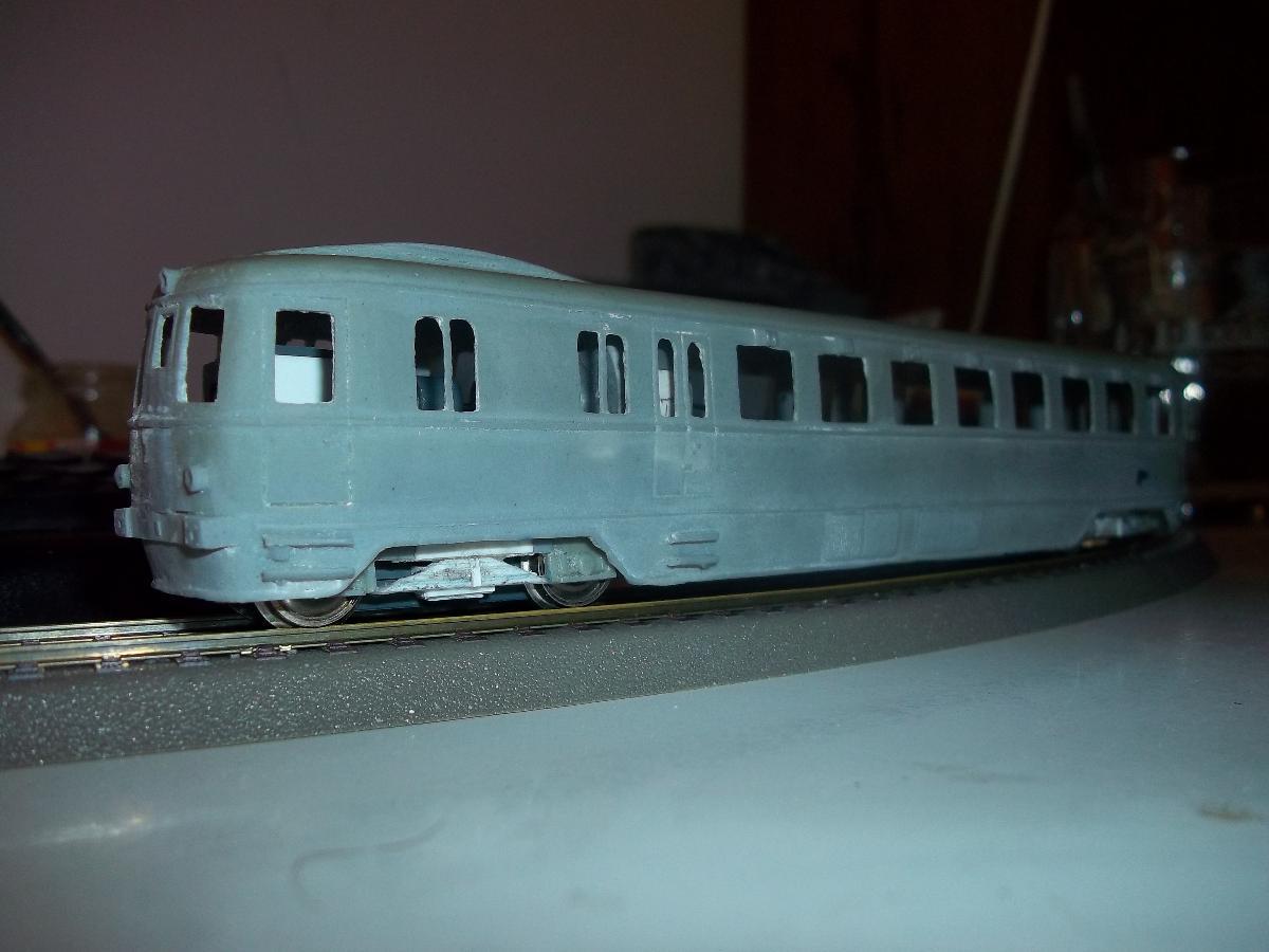

Ako štvrtý kúsok by tu bol modrý šíp M274.0, prezmenu z odliatku od Molatu, na vlastnom pojazde. podvozok je z BR215 od Roca.
http://juroh0.rajce.idnes.cz/M274.007/

k 434.2 - jestliže to má být druhá epocha, tak by lokomotiva rozhodně neměla mít hranaté nárazníky, to je záležitost tak 60.let až konce provozu. Dále v meziválečném období neměly tendry označení na bocích tendru, jen vzadu. A poslední je samotné číslo lokomotivy - 298 byla rekostruována za války u ČSD a pokud na Slovesku byla, tak až po ní. Obecně 434.2 na Slovensku před druhou světovou válkou moc nesloužili, za války je u SŽ uváděna jediná! Jinak pěkný, jen tak dál. Velká část mašin ex kkStB byla mezi válkama jen v Čechách a na Moravě.

Radek: Viem o všetkých chybách čo spomínaš. Keď som zistil, že pod KE nebola žiadna, tak som ju dokončil s dielmy čo som mal poruke, teda nárazníky a tabuľky aby som ju mohol čo najskôr predať. Väčšina ľudí takéto detaily nerieši a bez tabuliek na tendri by vyzerala príliš očesaná. Jo, už mám zoznam radov s počtom mašín pre RŠD Košice k roku 1936, takže viem čo sa mi oplatí robiť.

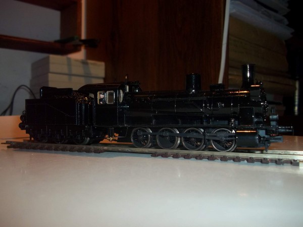

Tak opäť je tu malý pokrok v podobe 413.0. Základ je PIKO, upravená na mašiny z intervalu 01-63, teda združenú verziu. Ešte musím vyrobiť popisy a tabuľky, nalepiť uhlie do tendra a ofrézovať rám aby bol pod kotlom prehľad.
viac foto: http://juroh0.rajce.idnes.cz/413.0_CSD/#

Ďakujem. Kotol je pôvodný Piko, len patrične upravený, hrb rozjazdového zariadenia je z medeného plechu 0,2 mm. Valec je zbytok z nejakého odliatku. Ten som našiel u kamaráta, len som ho z vnútra vybrúsil aby šiel nasadiť namiesto pôvodného.

Příspěvekod juroH0 » pon 25 bře, 2013 5:35 pm
Tak malý pokrok...
413.0 má ofrezovaný rám kvôli prehľadu pod kotlom: http://juroh0.rajce.idnes.cz/413.0_CSD/#100_1845.jpg
a modrý šíp sa dnes pod striekaciu pištoľ...ešte ho treba vyretušovať: http://juroh0.rajce.idnes.cz/M274.007/#100_1903.jpg
